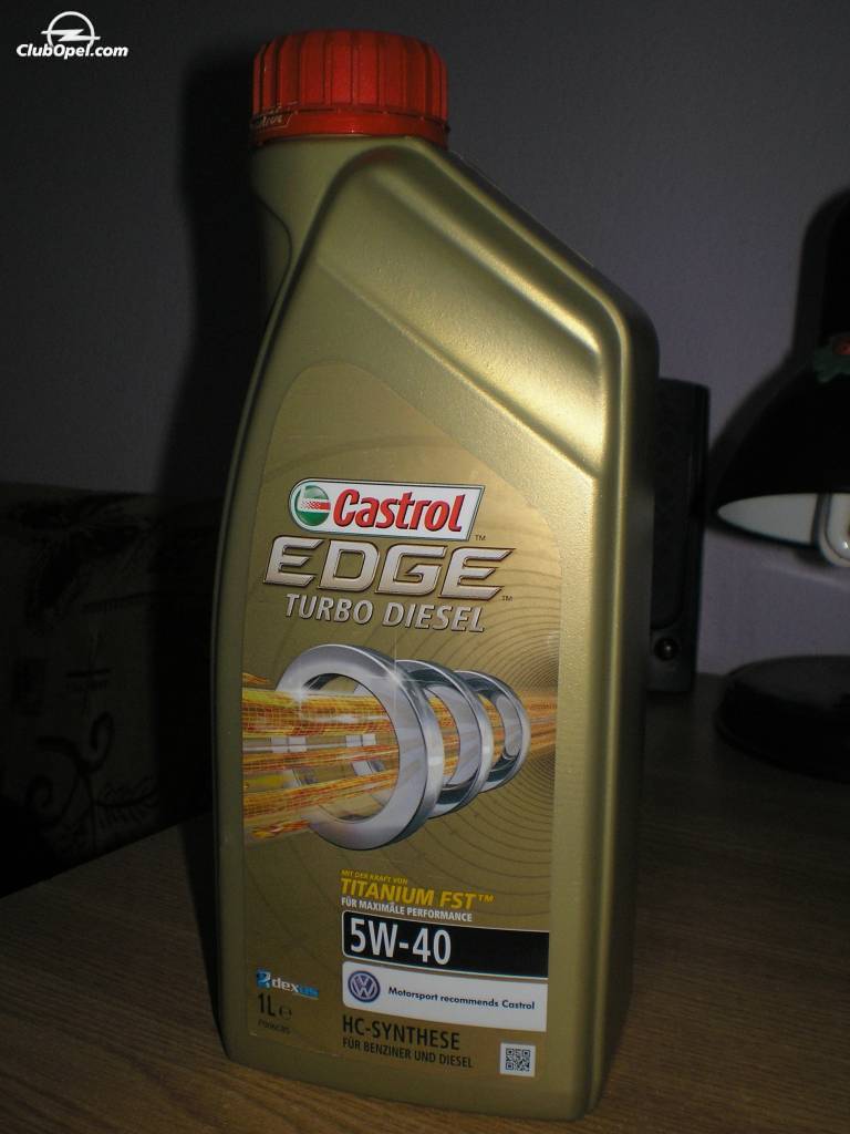

Se poate merge cu acest ulei și vara și iarna? Circul în jur de 7-8000 de km intr-un an și de asta intreb. Acum folosesc de 3 ani Castrol Edge 5w-40, sa rãmân incontinuare cu acest ulei sau e mai bine sa trec pe mobil1?

Castrol Edge 5w-40 are vascozitatea cinematica la 100 de grade C = 14
Cu Mobil1 0w-40 motorul va fi mai silentios la rece dar este posibil sa iti consume ceva ulei daca mergi turat in regim de autostrada pentru ca este un pic mai subtire decat Castrolul.

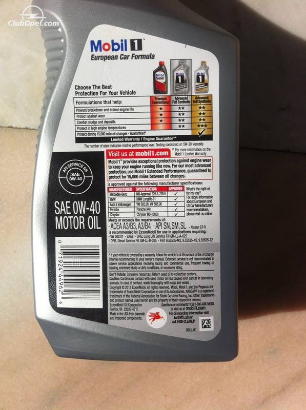

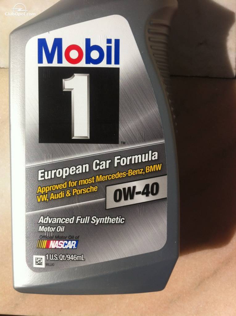

OPEL Long Life Service Fill GM-LL-A-025
OPEL Diesel Service Fill GM-LL-B-025
Viscosity, cSt (ASTM D445) @ 100ºC = 13.5
Flash Point, ºC (ASTM D92) = 230
http://www.mobil.com/englis.../GLXXMobil-1-0W40

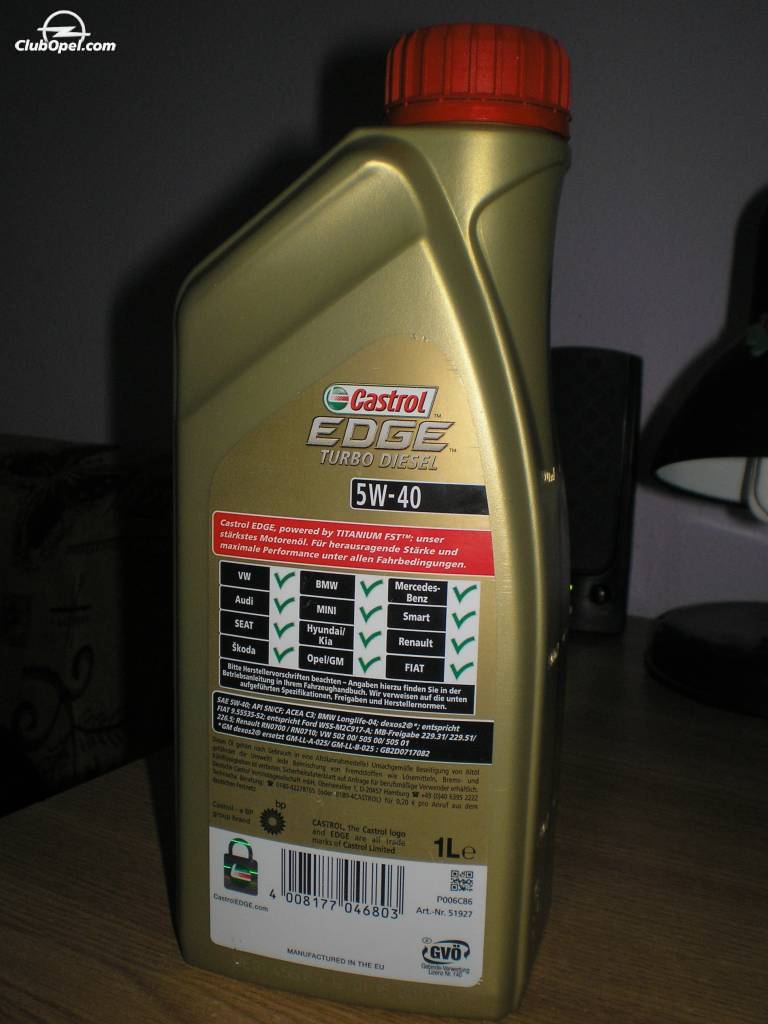

Castrol EDGE 5W-40
excede:
GM-LL-B-025
GM-LL-A-025
Viscosity, Kinematic 100°C(ASTM D445)@100ºC=13
Flash Point, PMCC ,ºC (ASTM D93)=202
https://oilgroupbg.com/pdf/c...nium-fst-5w40.pdf

Am vorbit cu cineva care a facut comanda din Cluj de mobil1 0w-40,dar nu are trecut pe bidon niciun termen de valabilitate este in regula lucrul asta? Si fata de anii trecuti cand nu era trecuta si norma GM acum au trecut-o pe eticheta.
Cata valabilitate are un ulei de motor?
