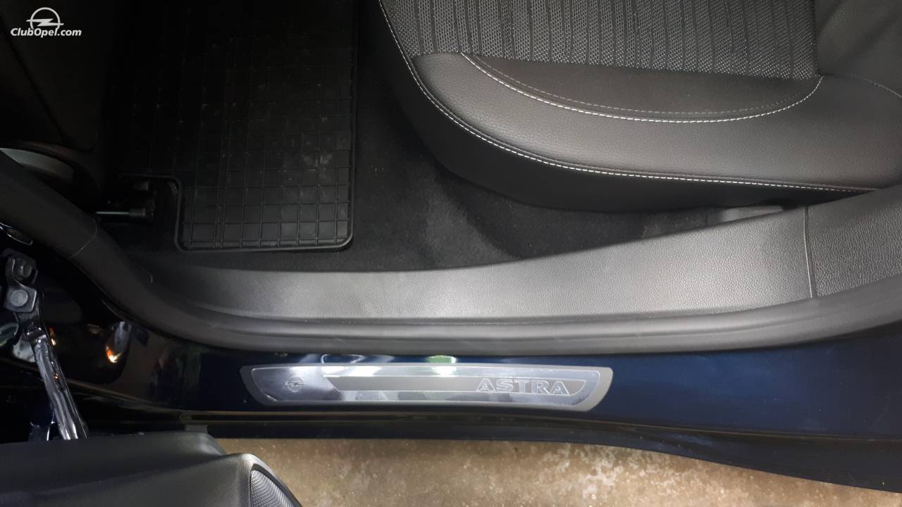

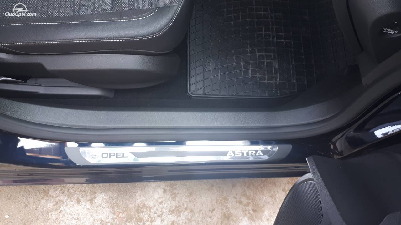

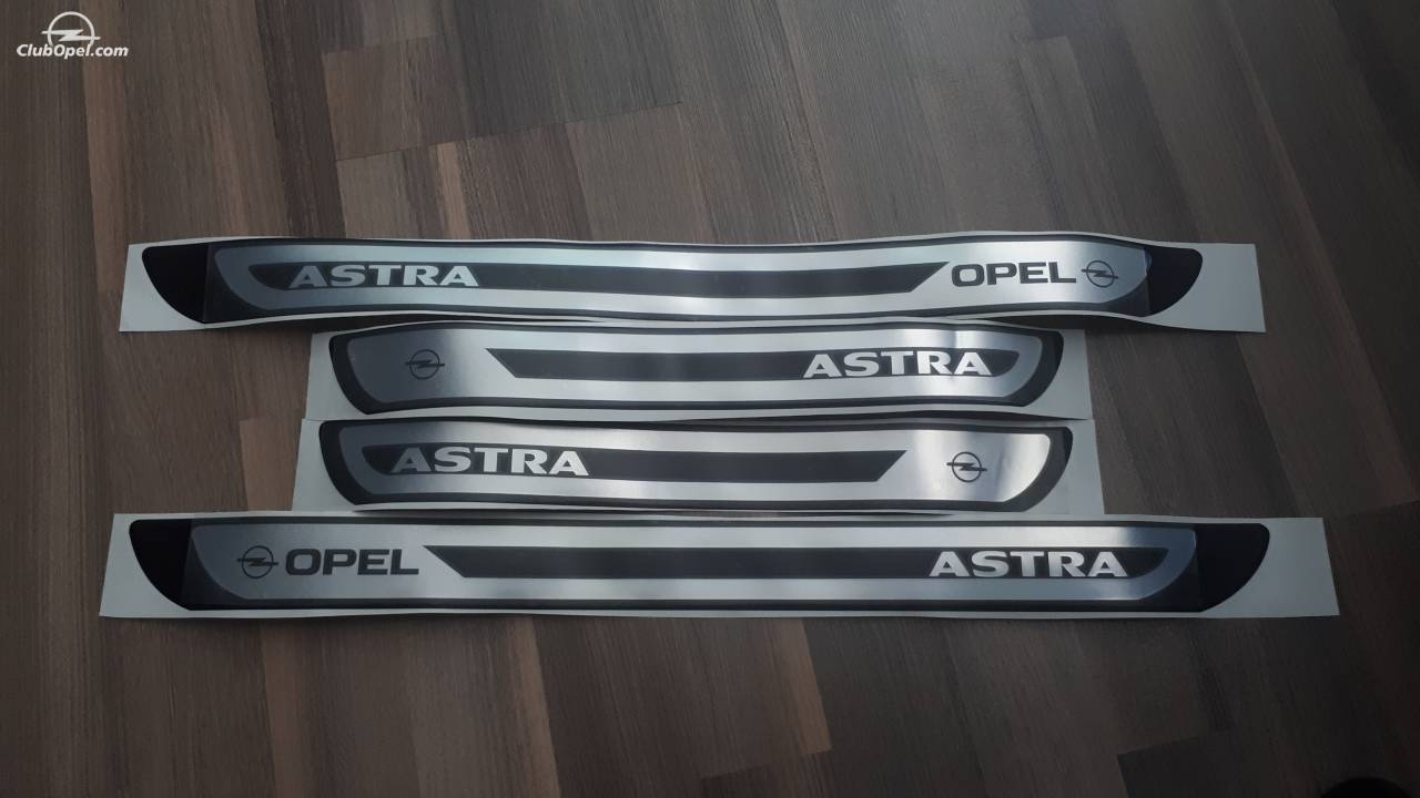

Salutare azi am reusit sa imi lipesc si eu protectiile de praguri care de fapt sunt doar de design alt rost nu au, dupa ce am fost entuziasmat ca in sfarsit mi au ajuns am ramas la fel de dezamagit cum arata...cam kitschos.
A fost o aventura si sa le lipesc ca sunt foarte pretentioase mai ales partea lucioasa dar am reusit sa le lipesc fara bule.
Partea lucioasa sau nichelata se zgarie ff rapid si daca o stergi cu o laveta.
Le recomand cui ii plac eu le am luat de pe emag la 60 ron.

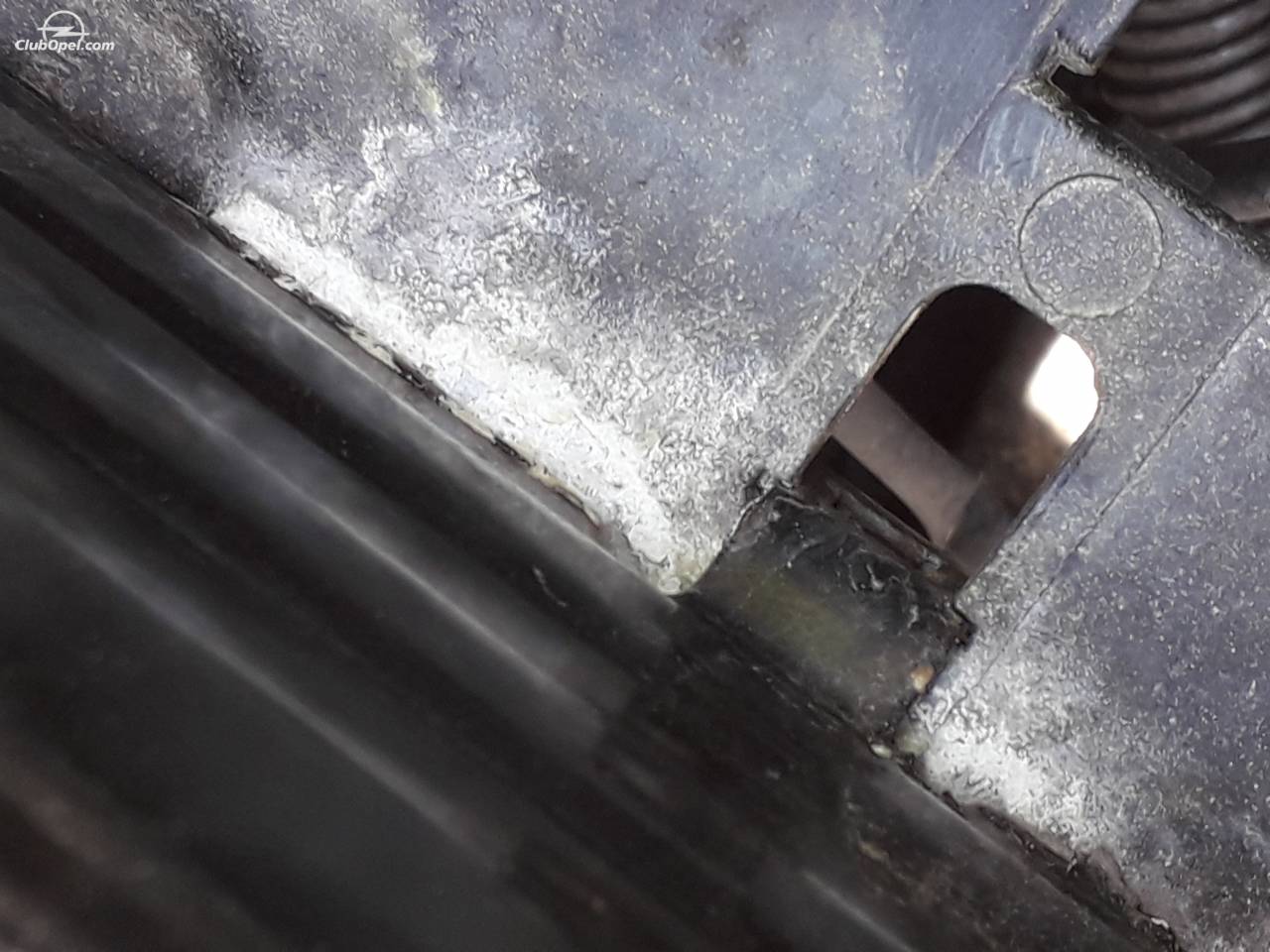

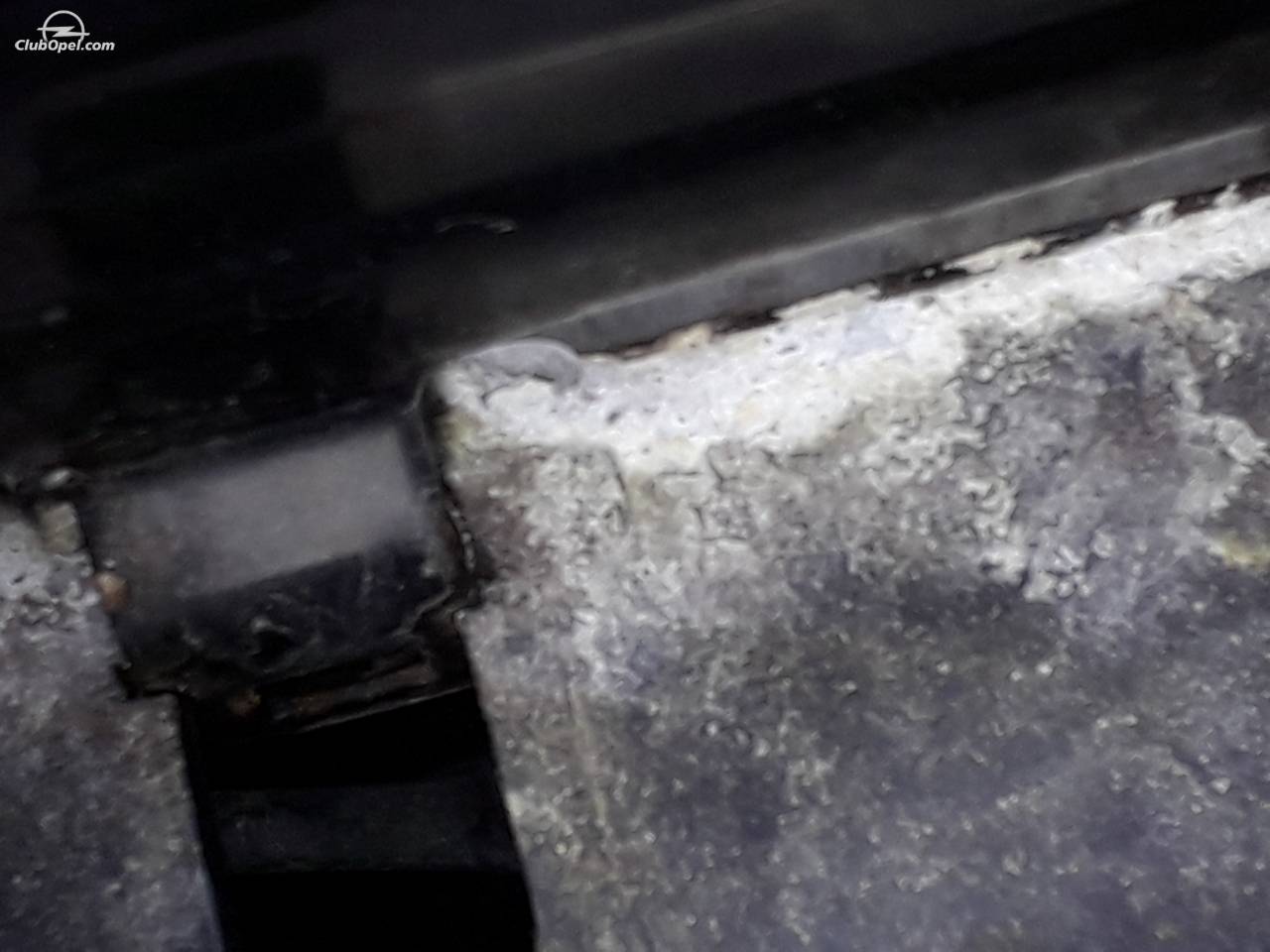

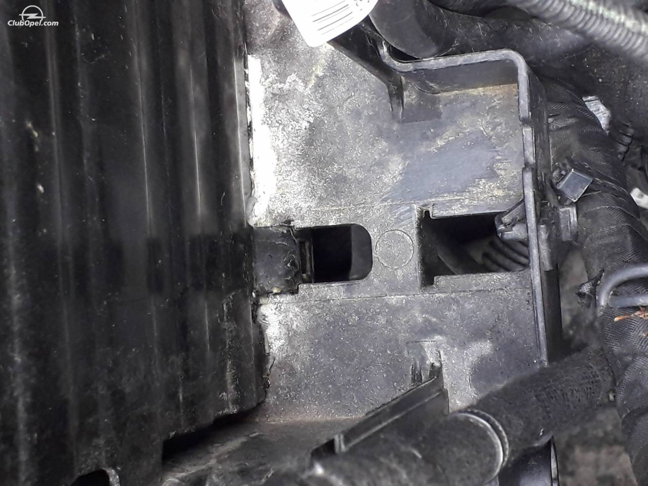

Salut,este normal sa apara asa ceva la baterie?! Care ar fi cauzele acestei ''scurgeri''sau ce o fi !?

Probleme la baterie,pierde lichid pe undeva.ar fi bine sa intre pe garantie,nu e din vina ta.

Buna seara,revin cu update !Am fost astazi la Radacini Braila si s-a constatat ca bateria ,citez:''pierde gaze'' !
S-a incercat abureala de rigoare,dar au vazut ca nu tine ,se schimba bateria,dupa ce se comanda la producator (5-6 zile) lucratoare,ca nu aveau pe stoc !
Bateria'' pierde gaze'' 😊 in partea de sus,probabil defect de fabricatie,zic eu !

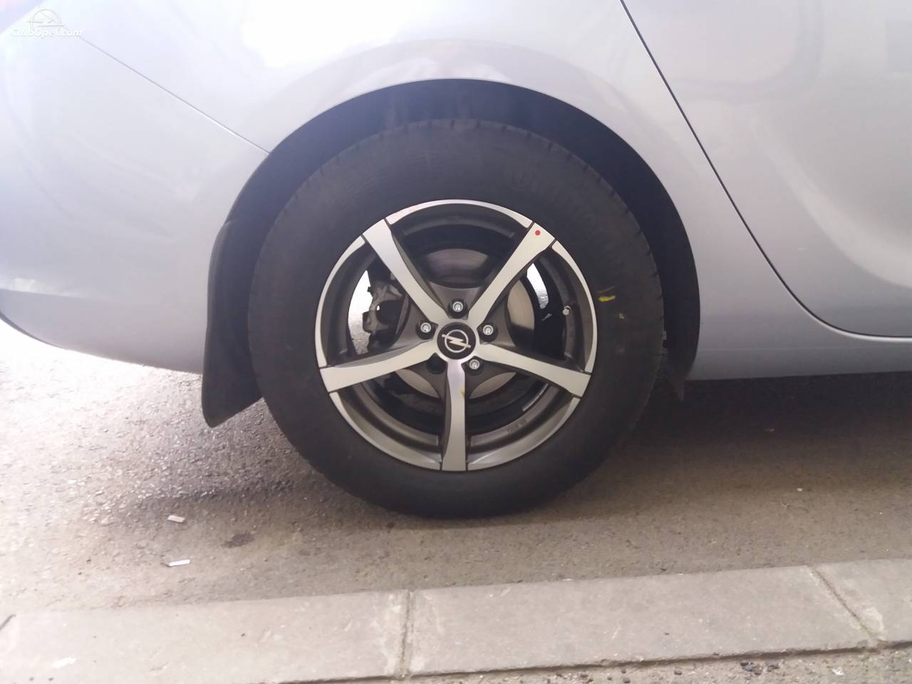

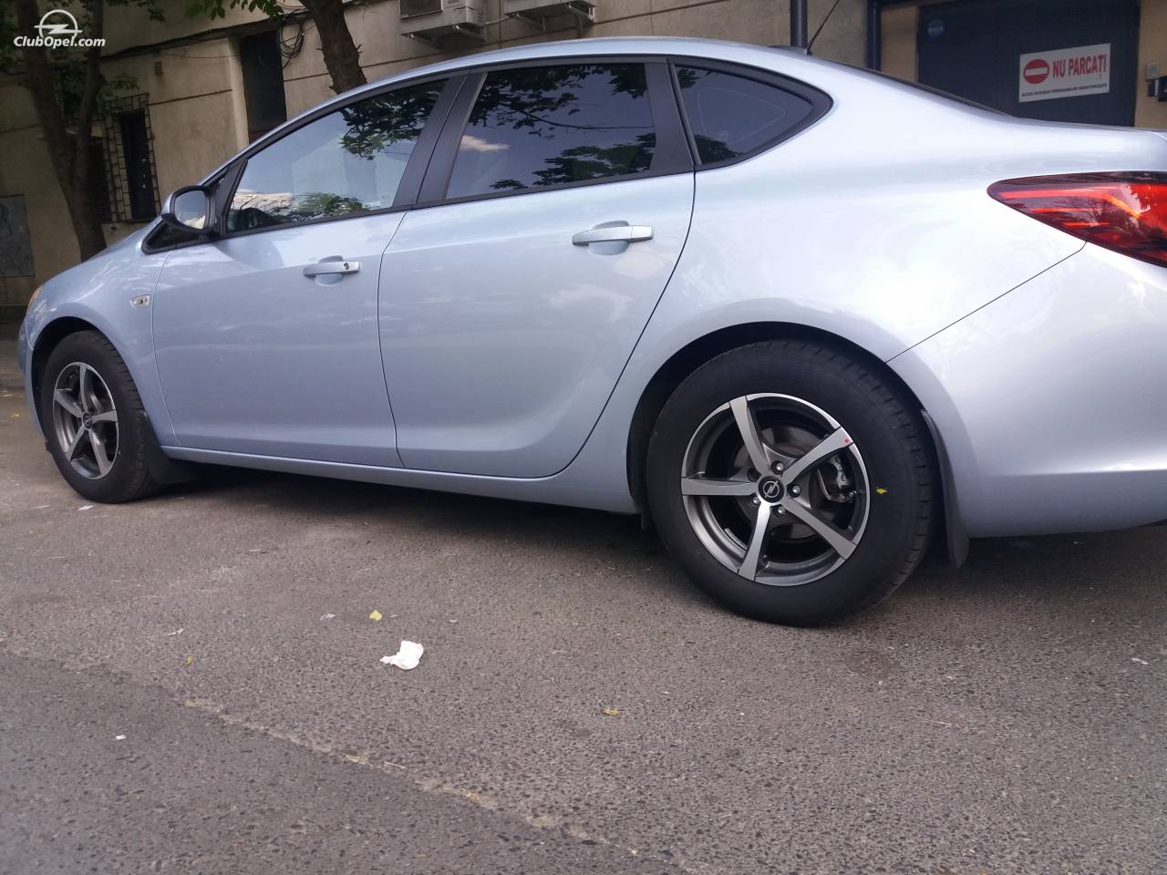

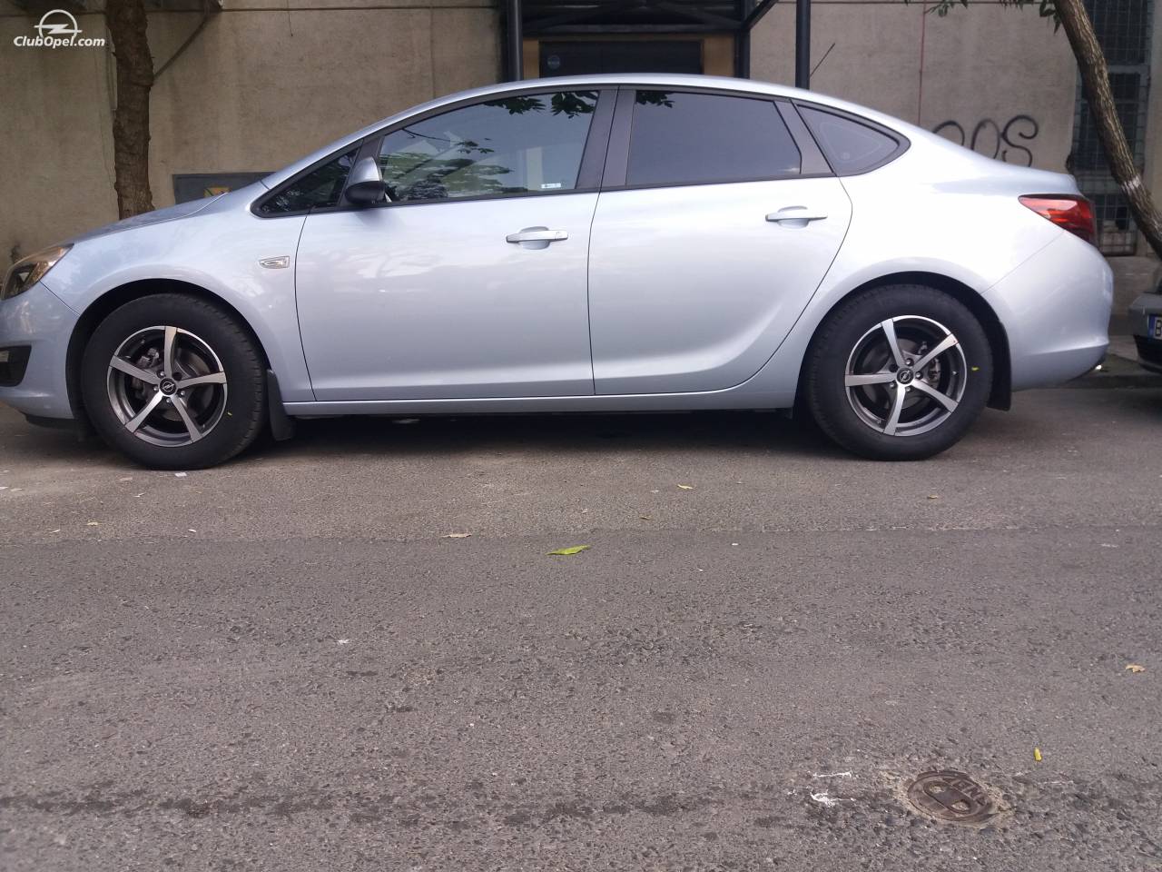

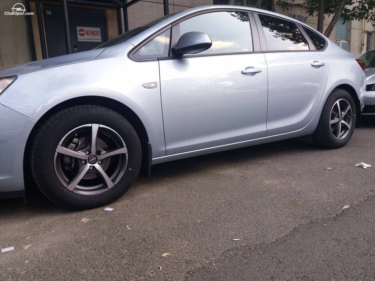

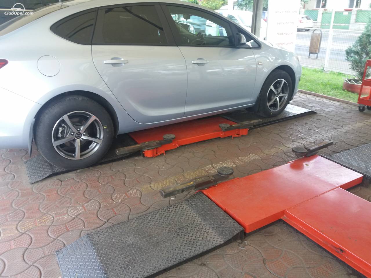

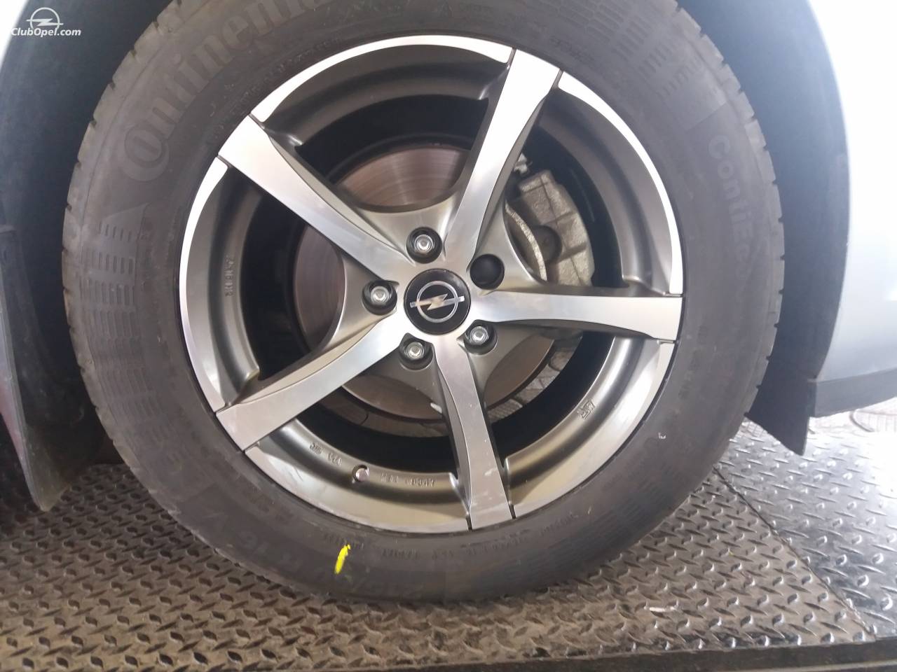

Ieri:
https://www.***/jante-aliaj-16-chevrolet-trax-aveo-cruze-opel-mokka-astra-j-msw-1296.html
https://www.ebay.de/itm/4x-M...:TpUAAOSw4cBbei3E
https://www.reifen-felgen.de...l-poliert-8024847
Motiv pentru care am 4 jante de otel originale de vanzare.....

Sa le porti sanatos!😉
Observ ca ET este mai mic decat la cele stock. Este vizibil ca rotile sunt iesite mai mult de sub carenaje?
  • Tai-Pan
  • Mesaje scrise: 2,958
  • Masina: Astra 2017 B14NET
4 mm....
Se observa putin.
Importanta este latimea.....
Merci!
  • deleted-104298
  • Mesaje scrise: 4,671
  • Cont inregistrat: 07 Sep 2015
O sa ai o crestere de stabilitate pe viraje, cat de mica, dar va fi.
  • Tai-Pan
Suprafata de contact a pneului cu asfaltul iese mai in exterior cu 8 mm deoarece pata de contact este mai lata cu 8 mm (4 mm in ext si 4 mm in int).
4 mm in ext + 4 mm dif de ET = 8 mm.
La interior, suprafata de contact ramane la acelasi nivel. 4 mm la int - 4 mm dif de ET = 0 mm.
Directia este "un pic" mai ferma.

Wow arata super!
  • Tai-Pan
Merci!
Urmeaza sa vopsesc etrierii.......
