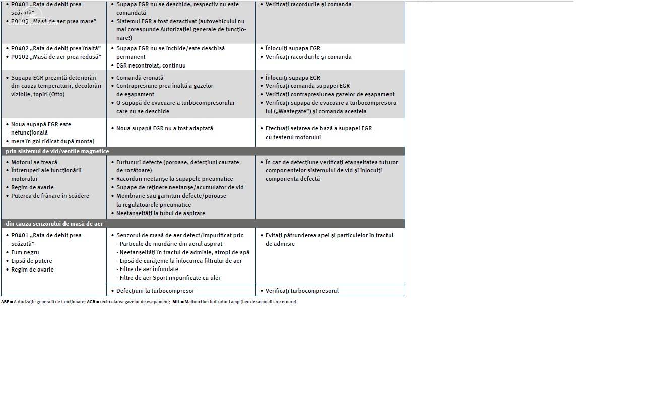

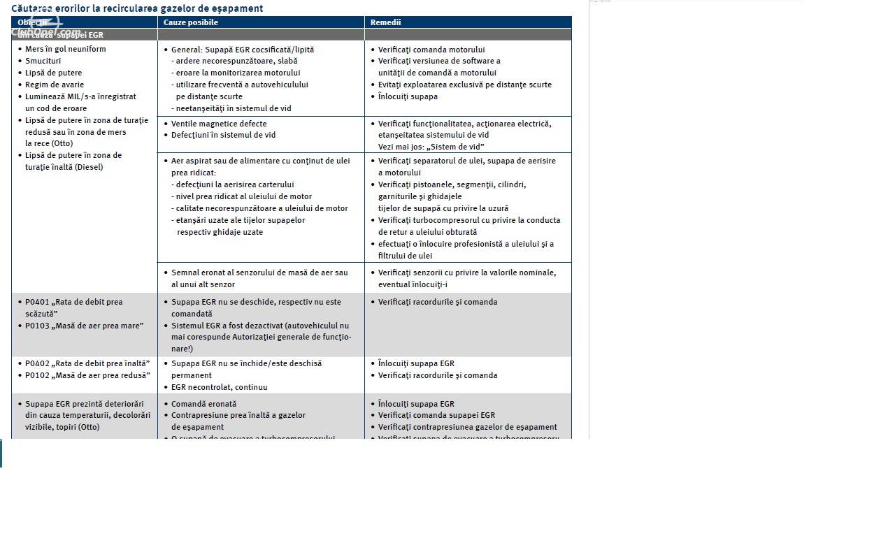

Problema este ca nu stiu de ce da feedbak incorrect egr !Egrul este acelasi tip prevazut de uzina ,WAHLER !Cand pun contactul feedbackul este ok,apoi daca o turez putin iar este incorect,si in mers la fel da aleatoriu !Citisem pe alte zone .la alte tipuri de masini germane ca trebuie setat egr- ul daca este schimbat,si la fabricantul de egr, pierburg aminteste de asta !Ceva este ca aceasi eroare a mai fost intalnita si de altii ,dar nu a mai postat nimeni rezolvarea !
Pozele sunt de pe net,nu imi apartin !
Ultima modificare făcută de bobeleac la Dum 13 Mai, 2018 8:49 pm, modificat de 2 ori în total

Daca a mai fost postata informatia aceasta imi cer scuze ,dar poate mai foloseste cuiva ,ca punct de plecare in rezolvarea problemelor :

bobeleac a scris:Citisem pe alte zone .la alte tipuri de masini germane ca trebuie setat egr- ul daca este schimbat,si la fabricantul de egr, pierburg aminteste de asta !Ceva este ca aceasi eroare a mai fost intalnita si de altii ,dar nu a mai postat nimeni rezolvarea !
Adevarat,cine are tester se descurca rapid,cine nu are trebuie sa faca acelasi lucru prin parcurgere de kilometrii(autoadaptare)...! Rezultatul e acelasi!
