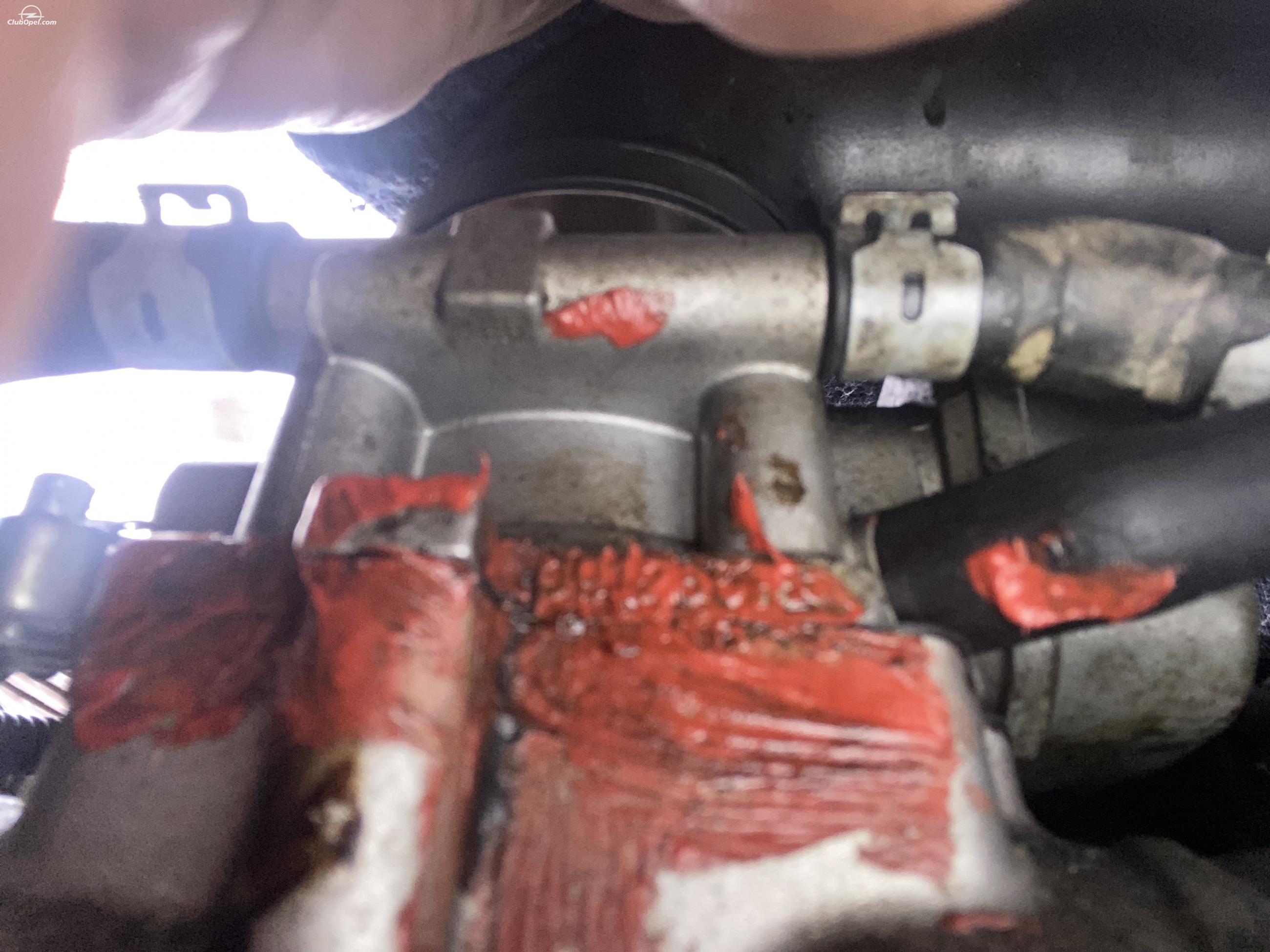

Rog si o documentare a piesei care se gãseste în partea stângã spate care are un furtunas la galeria de admisie cred. .Sa vad cum atasez poza,

Azi a mai descoperit o lipitura cred.Pe motor înspre parbriz.Am schimbat kitul de ambreaj si garnitura la culbutorilor.Sa fie de la o încercare nereusitã de însurubare a unui surub?

Acela este corpul clapetei de acceleratie...
Careva l-a "mozolit" cu silicon din cine stie ce motiv...
Uite o imagine:
Sper cã te ajutã.

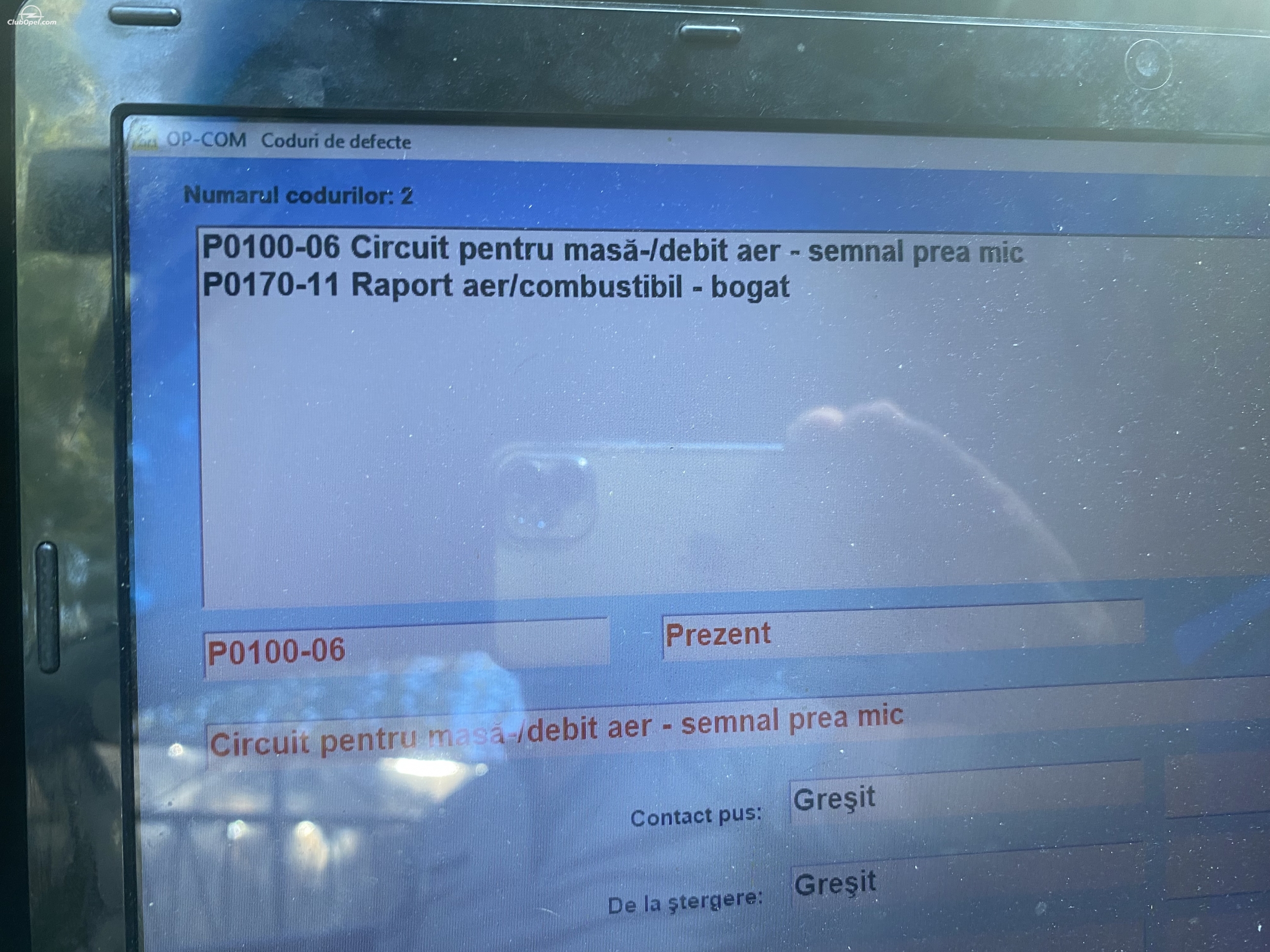

Amestec bogat prea mult carburant, înseamnã cã nu dozeazã corect aerul deci poate fi de la debitmetru, de la funcționarea defectuoasã a sondelor lambda, de la egr, etc. Așadar citite erorile și postate codurile sã putem începe de undeva ...

Pun o citire a opcom și am să fac unele citiri recente.Codul este P0170-11și spune amestec aer combustibil bogat. Studiind internetul ar reesi ca este prea mult aer, ca ar fi o fisura pe traiectul admisiei, ca trage aer fals.Am cercetat vizual racoardele/furtunele din jurul clapetei de acceleratie și cu spray…în zadar …ceva este spart cred.Leg afirmația și de siliconul pus .Deocamdata mai analizez.

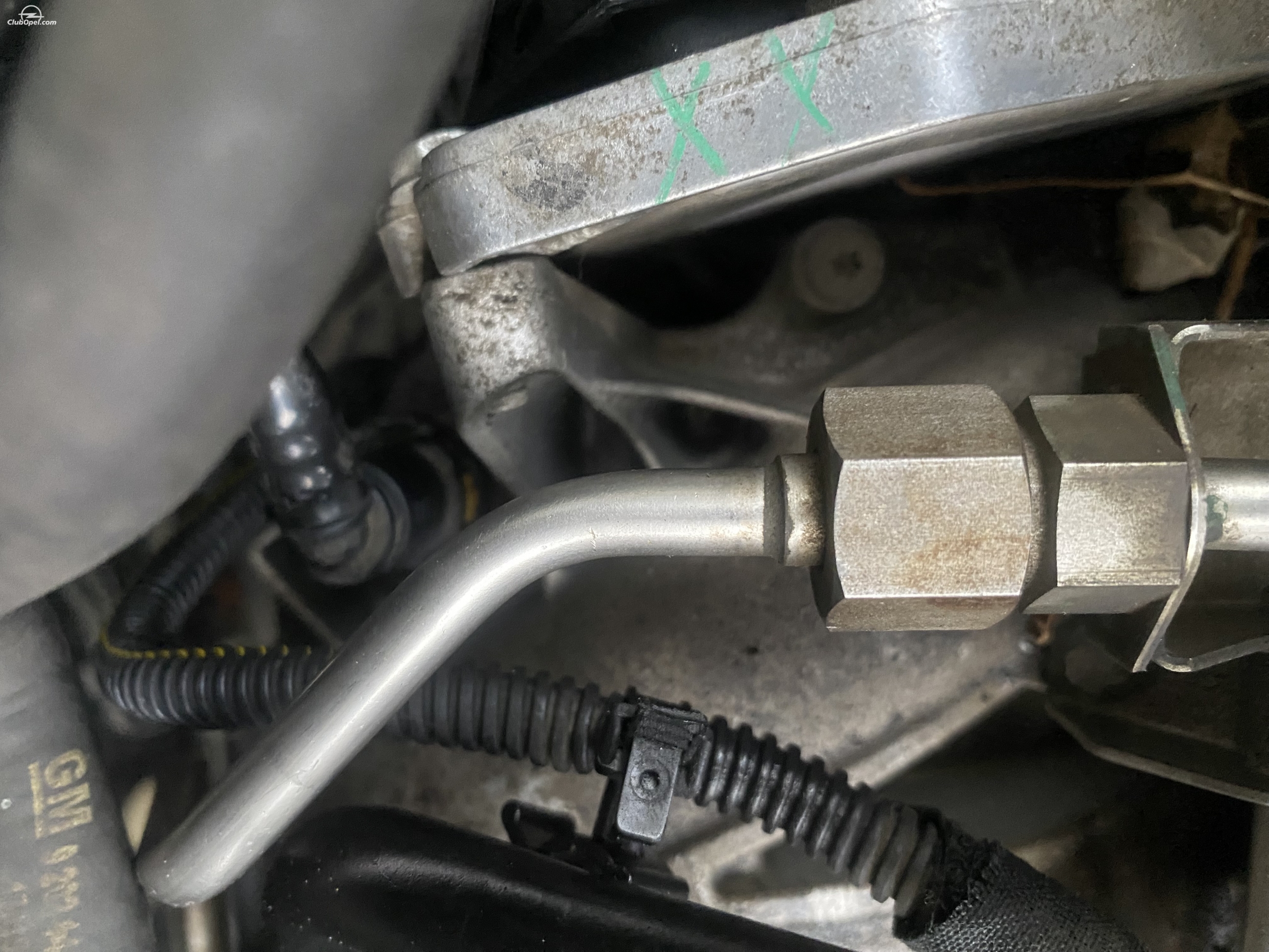

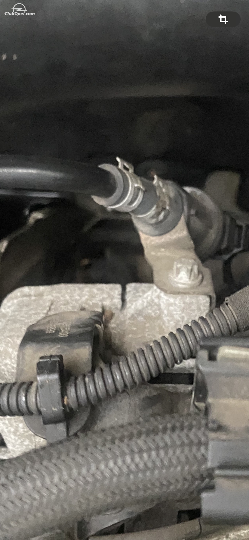

Multumesc corsablue, am început să citesc și să recitesc discuțiile indicate de pe forum.Ma regăsesc în multe discutii.Deci suspectez mai multe acum…injectoarele, pompa de benzină, …calculatorul, mai citesc și verific pe mașină care stă. Piesele schimbate..debitmetru, bobina, oare nu trebuie să fie recunoscute de ECU? trimit totuși informații către acesta?Cum se verifică returul? Senzorul pe care am să-l pun în poză se rotește l ușor cu furtunul ce îl însoțește , o fii normal…dacă pe aici trage aer fals.Poate cineva să îmi spună ceva?! Este cea sub conducta metalică

Nu am selectat bine imaginea.In cea noua este in dreapta cotului conductei.

Apare imaginea întoarsă.Decisenzorul respectiv care s-ar roti se observă în stânga cotului conductei metalice.

Aceea este "pipa" conductei de aer care vacuumează tulumba servofrânei, este firesc să se miște stânga -dreapta. Nu este senzor.

Mulțumesc , credeam ca este o portiță pentru aer fals.
