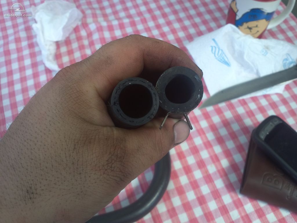

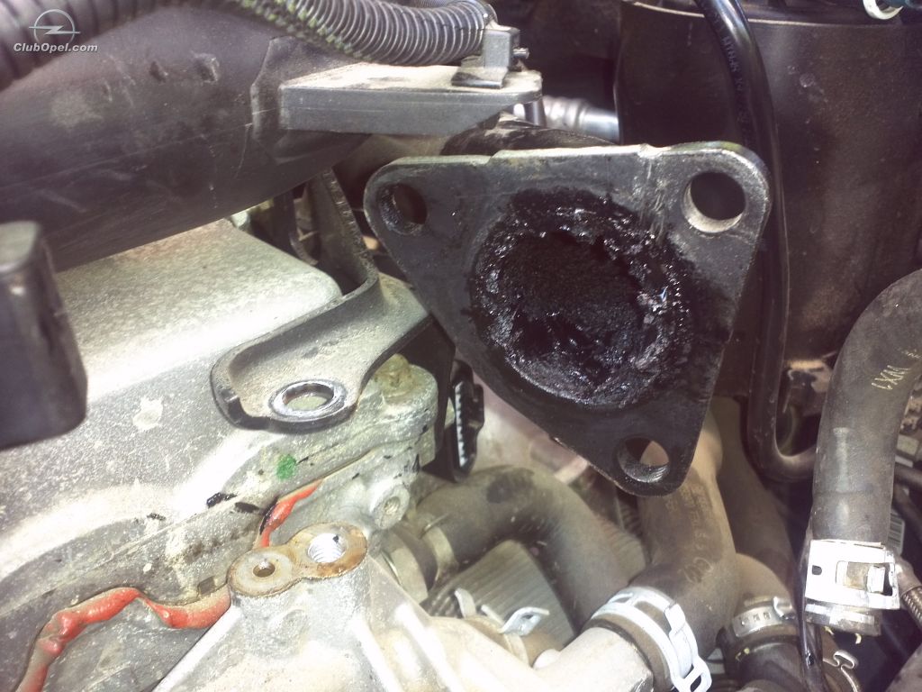

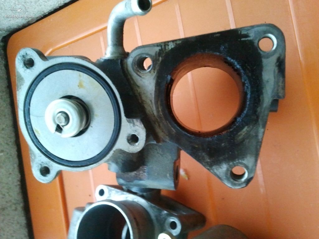

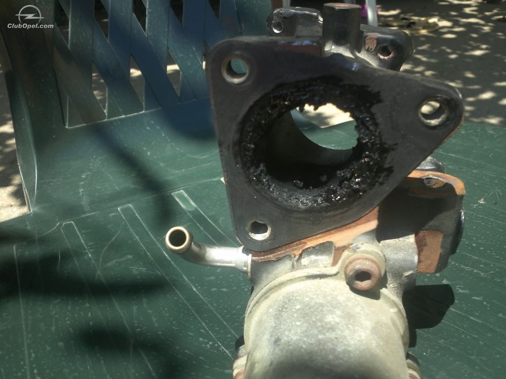

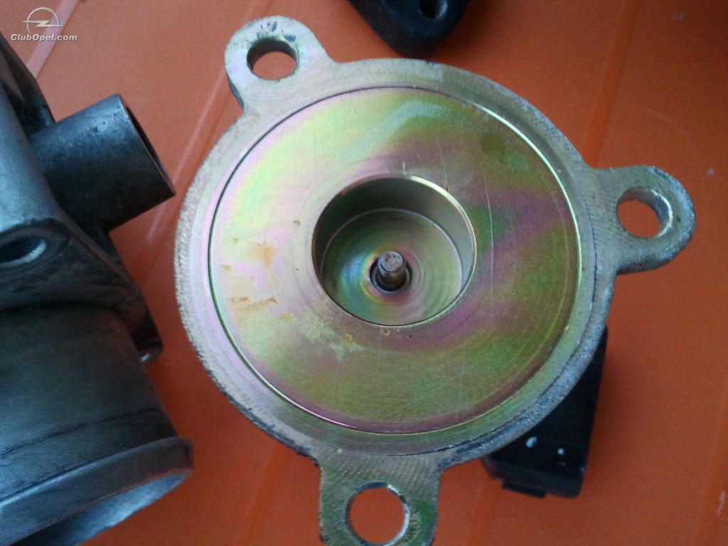

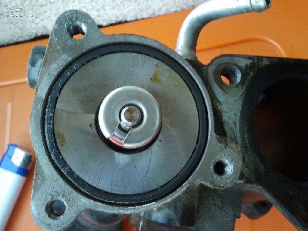

Cam asta e egr-ul meu si ce mai avea prin el....
Am curatat si teava aia neagra de metal care pleaca din egr in motor ,dar la aia nu i-am mai facut poze...

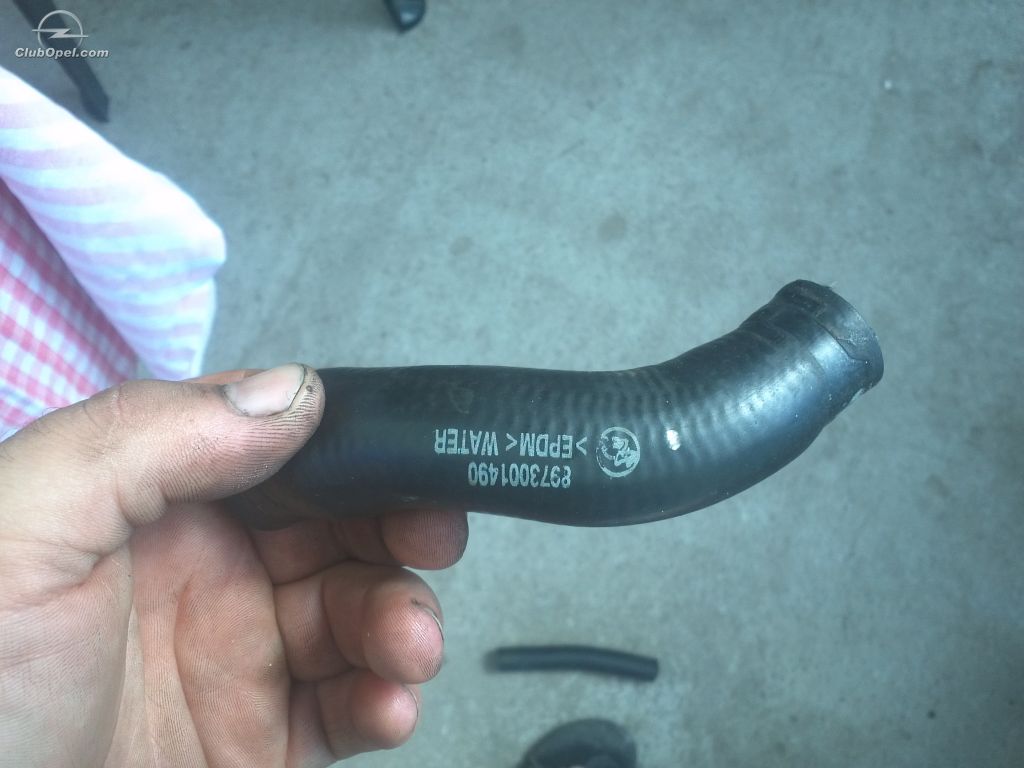

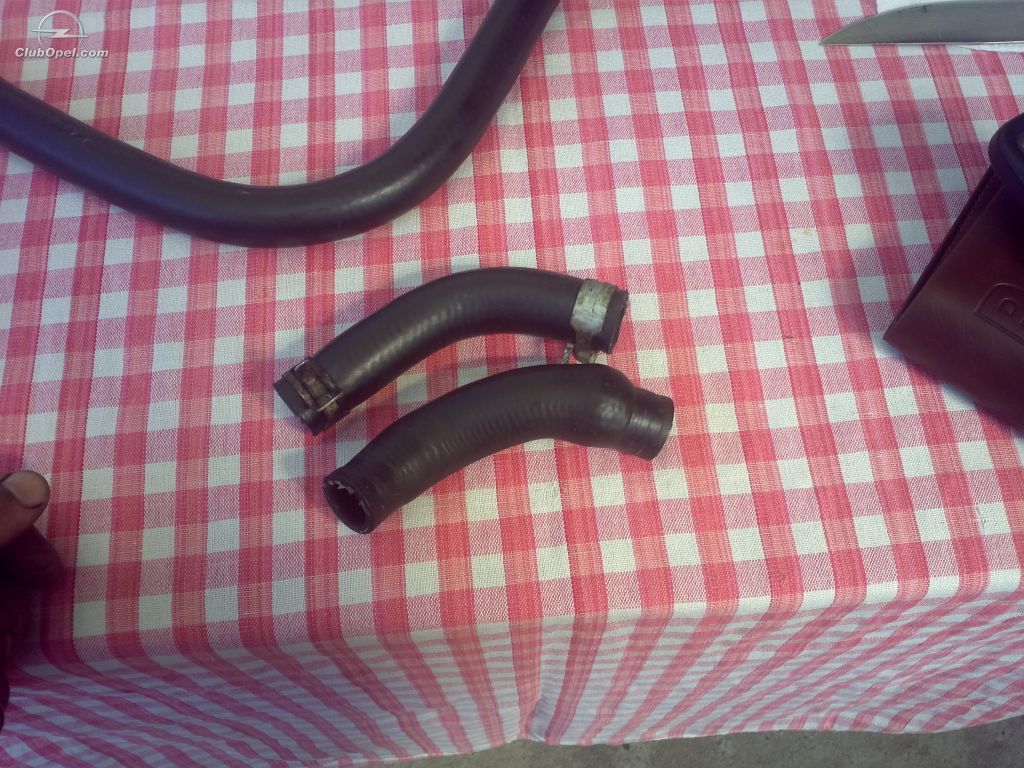

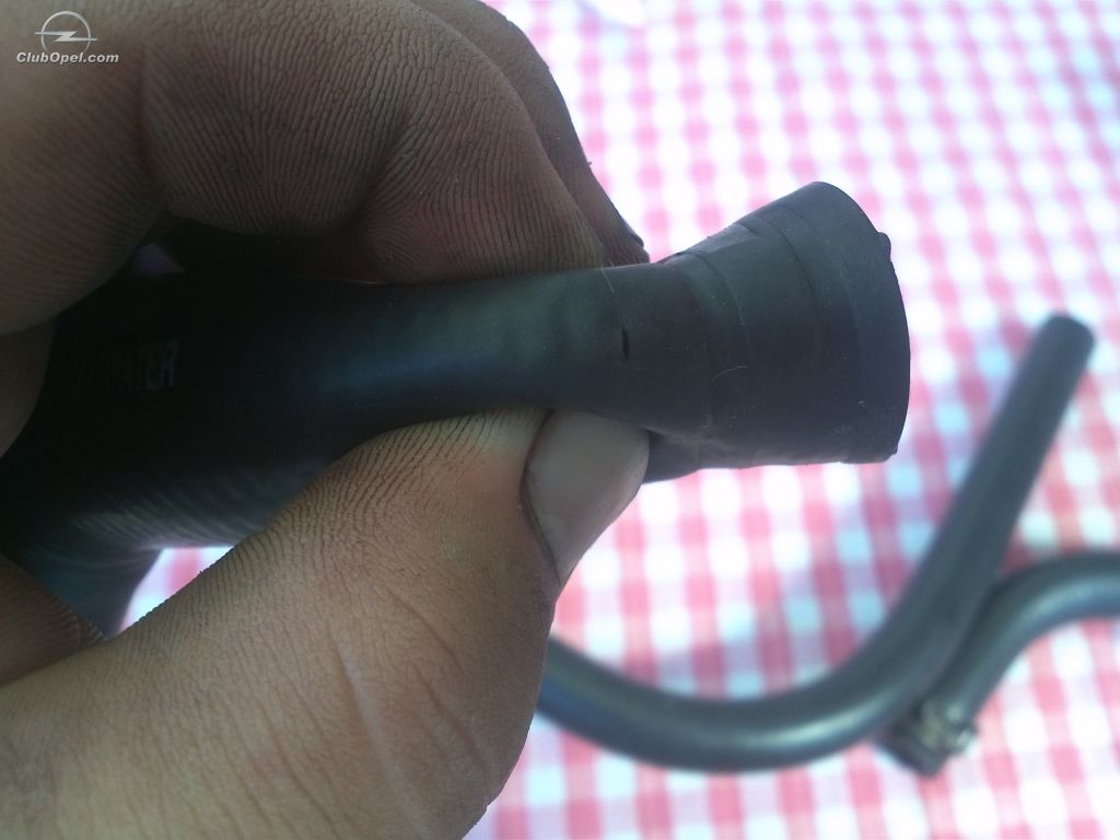

Cu ocazia asta am gasit si un furtun ciupit...Nu stiu exact de la ce e,oricum pleaca din termostat intr-un teu unde se unea cu alt furtun.....Si cum original nu am gasit la un pret decent(doar niste preturi astronomice pentru un rahat de furtun) am cumparat un furtun de dacie cu 15 lei si am taiat din ala un cot care s-a potrivit perfect...Ca textura furtunele sunt identice!
Asta e furtunul in cauza...

Furtunul respectiv l-am gasit pe original la 18 lei acum 2 ani.

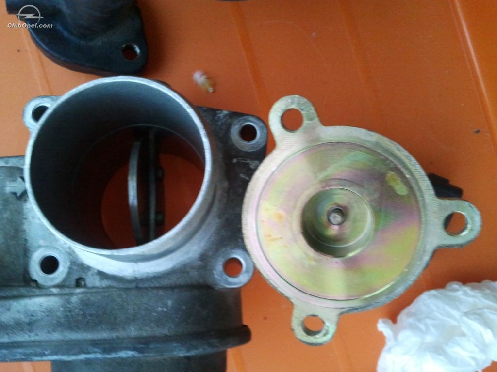

salutare tuturor !
astazi am dat si eu EGR-ul jos...dupa instructiunile date de voi.(VA MULTUMESC)
masina a avut ultima revizie pe la 110k km . acum am 182k km (cu 120 k km am luat-o eu)
dar cred ca nu e foarte murdar comparativ cu ce am vazut la unii colegi....mai sus...
masina incepuse sa imi arate martorul in bord Cheita cu masina, si asta numai in deal. si ii cam mureau vre-o 30 de cai...
pierdea putere....
dar ajungeam acasa o opream si o porneam imediat si martorul se stingea, forta avea normal....dar nu cum avea odata.
astazi veneam de la munca si la un deal s.a aprins martorul. Am luat contactul in mers, 2 secunde, apoi l-am pus si masina prinsese iar forta.
maine imi ajunge si filtrul de motorina, care la fel nu l-am schimbat in 70k km .
in rest am schimbat tot LA TIMP 😃 - discuri placute fata,placute spate, filtru polen,aer si ulei (cu shimbul de ulei la fiecare 10.000KM 10w40)
Teava care pleaca din EGR in motor este la fel de murdara ca si celelalte piese. Nu am facut poza pentru ca era tarziu si nu se vedea bine.
va mai scriu maine despre cum se comporta dupa CURATENIE.

totusi tot mecanismul asta a iesit cam greu din locasul lui....
oare mai intra la loc unde era ? 😃😃
  • mulahul
  • Mesaje scrise: 439
  • Masina: Astra 2006 z17dth
  • Cont inregistrat: 13 Jul 2008
GATA !
am pus totul la loc.
a pornit ca si inainte. Mi.a fost putin teama....dar pana la urma am reusit.
Masina se comporta mai bine. Trage mai bine e ca si cum ¨si-ar fi suflat nasul¨!

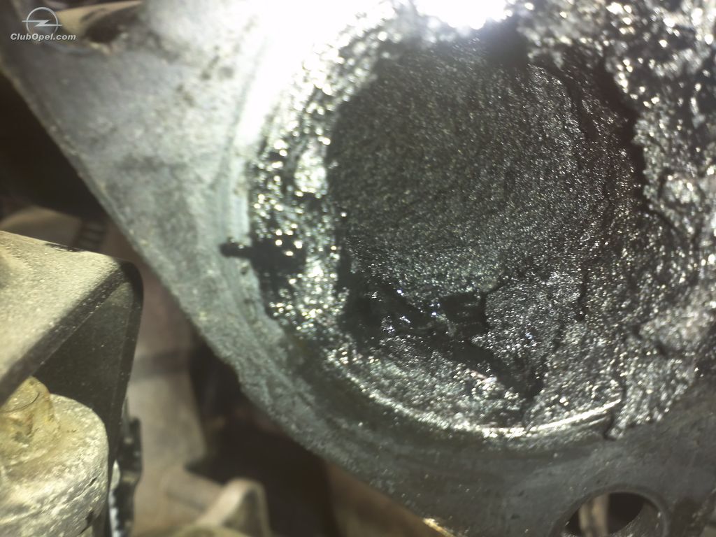

m-as baga la galerie...dar cred ca e complicat....mi-e sa nu stric ceva..
si nu prea am vazut pe aici detalii despre cum se da jos.
becul cu pricina nu s-a mai aprins. dar nu era de la EGR. era de la electrovalva turbo,cea care ¨descarca turbo¨ (P0234)
am dat-o jos si am suflat-o cu aer....si merge brici. (mai multe detalii aici: https://www.clubopel.com/vie...54&start=2360 )
Deci ramane galeria....(are cineva instructiuni mai amanuntite? )

De stricat nu strici dar e unpic de chinuiala.
In linii mari:
100 % va trebui sa:
- demontezi conductele - sa faci poze inainte, eventual sa le si marchezi de la 1 la 4 - sub nicio forma sa nu le indoi/fortezi
- scoti mufele bujiilor incandescente - strangi cu putere intre degete clipsurile si tragi in sus cu simtz (si aici merge marcare si poza)
Pe sub supapa de vacuum (cea din plastic, iasa impreuna cu galeria asa ca nu o demontezi) o sa gasesti senzorul de presiune, eu l-am demontat (cu o cheie de 17 sau 19?) ca sa am loc la desfacerea suruburilor galeriei.
Suruburile galeriei sunt de 12 (din cate imi amintesc) si vei avea nevoie de tubulare mici, tubulare mari, prelungitor, criket, chei fixe, inelare, cu cot etc. O sa gasesti pe galerie suruburi cu cap torx - nu trebuie desfacute, acelea strang cele 2 parti din care e alcatuita galeria.
In principiu suruburile de sus au corespondent cate un surub dedesubt. 2 dintre suruburile de jos au cate un distantier de metal (iti vei da seama rapid care, va trebui sa fi atent cand scoti suruburile alea 2 sa nu cada distantierele in scut - o sa le cauti unpic 😊 )
Rampa comuna (din care pleaca cele 4 conducte la care te vei chinui unpic sa le desurubezi din cauza locului aproape imposibil pt cheie) e tinuta de suruburile din partea de jos a galeriei. Rampa nu trebuie scoasa de pe masina, doar impinsa putin ca sa scape galeria.
Pe galerie e montat si senzorul de presiune aer (negru, mic)- poate ar trebui demontat si el ca sa fie safe. Eu nu l-am demontat dar am avut emotii la cat l-am udat si tinut prin solutii.
Dupa reasamblare una dintre conducte in partea de sus nu o strangi de tot ca sa iasa aerul din instalatia de alimentare. Cineva sa dea la cheie iar tu stai pregatit sa strangi piulita dupa ce porneste motorul, altfel o sa umpli de motorina pe acolo.
Daca am uitat ceva sa-mi fie cu iertare. Spor.

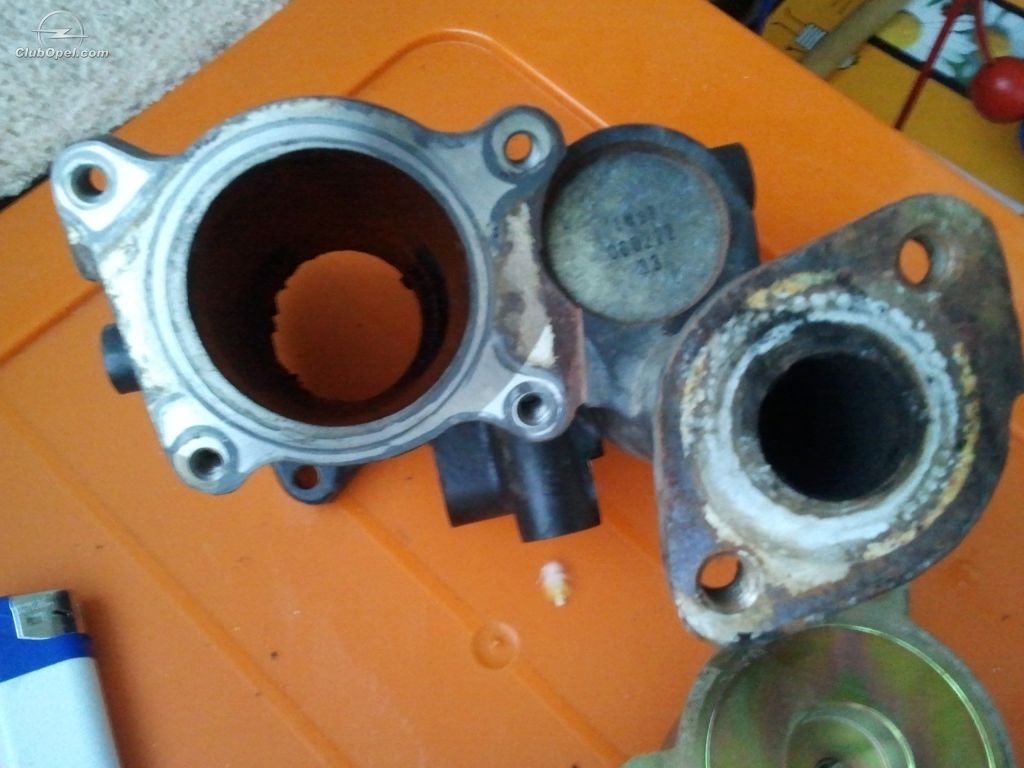

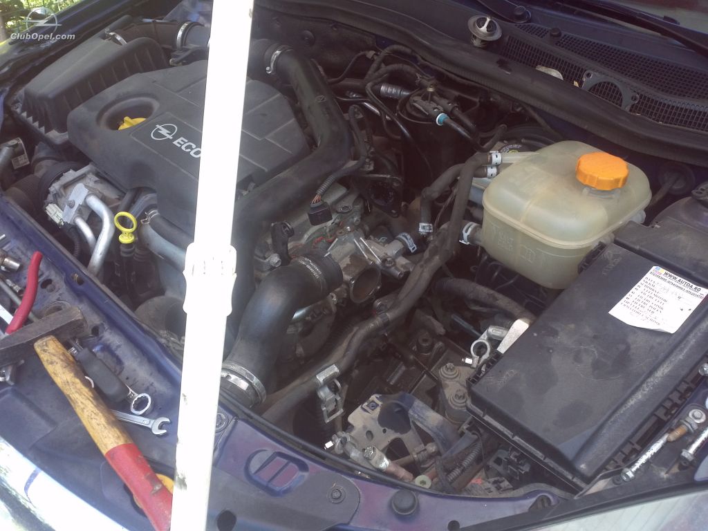

Am inceput si eu azi sa fac curatarea EGR si am intampinat deja o gramada de probleme ! Deabia am desprins cele 4 suruburi de la clapeta de ecceleratis sau ce e aia s-au rupt toate 4 erau corodate si ruginite ... 4 au cedat din partea de jos unde e teava aia 2 suruburi nu se desfac nici de nebune am incercat i-am dat si cu ciocanu si cu picioru am tras de am innebunit i-am dat cu un spray pt deblocare nimic 😢( deabia am bagat partea aia prima la curatat a iesit luna . in rest am pierdut ziua degeaba si acum trb sa caut si suruburi . Sper sa reusesc macar sa termin asta !
Vreau doar niste idei cum pot debloca cele 2 suruburi .Va rog am tras de ele de am innebunit cu cheia de 12 am dat cu ciocanul in ea si cu picioru si cu spray wd 40 . parca sunt sudate nu insurubate acolo . M-am gandit ca nu e usor da e exagerat de greu si totul din cauza suruburilor sunt blocate are 182 de mii de km si nu s-a umblat pacolo sunt 100 % sigur . nu se vedea nimic zgariat sau alt ceva .
Acum trebuie sa cumpar cele 4 suruburi si sa desfac restul sa le curat apoi sa le pun la loc si gata sper sa mearga ! La galeria de admisie nici nu m-ai visez 😊) m-a speriat egr asta cu suruburile lui .

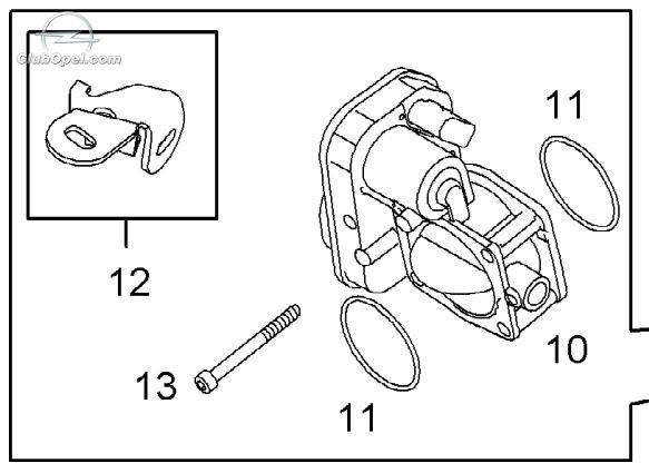

unde pot gasi suruburile cele 4 suruburi lungi dintre throttle si EGR . am fost la un magazin destul de mare din buzau nu au decat sa cumpar tot ala am incercat si la magazin de fero metale nimic , o sa mai caut la dezmembrati maine ! Va rog daca aveti un site ceva sau stiti un magazin sau daca vinde cineva . Am cautat azi am pierdut ceva timp si nu am facut nimic am fost si la niste strungari si degeaba . Cine ma poate ajuta va rog ! ?
  • liviu2004
  • Mesaje scrise: 2,282
De astea 4 suruburi zici? Motor Z17DTJ? Cod GM 98050527.
Sau astea 4? Cod GM 94011768.
