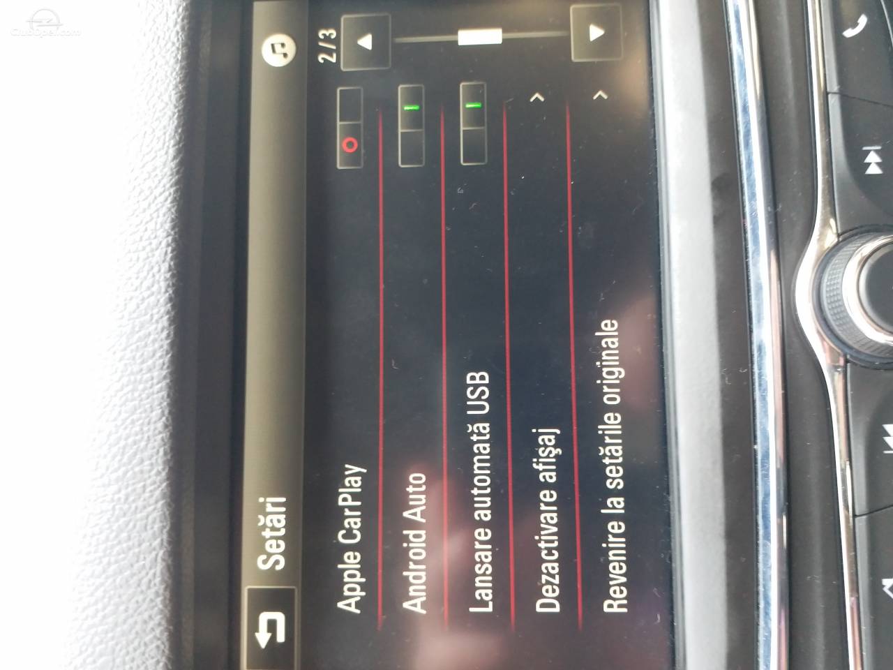

Masina are optiunea de Android Auto si Apple CarPlay. Atasez imaginea
2. Tel se incarca la portul USB din cotiera, dar nu pot reda muzica de pe el. Doar prin Bluetooth
3. Faza cu “in mers” nu am incercat-o, dar pana sa ajung sa incerc asta, cred ca ar trebui sa vad o conectare intre aplicatie si intellilink.

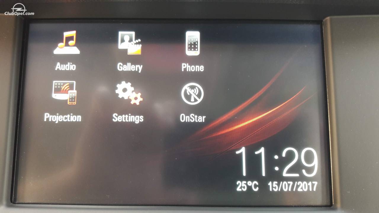

Dar prin acest sistem Intellilink poti vizualiza video de tip mp4, avi si fotografii de tip jpg, jpej, png, etc?
Daca da, cum? Mentionez ca am acelasi sistem Intellilink.

Da, se pot vedea si poze si filmulete (probabil nu toate, in functie de codec) de pe un stick USB, selectand optiunea Gallery.

machiavelli a scris:Salut,
Salut, mie nu îmi apare opțiunea gallery în meniu.
