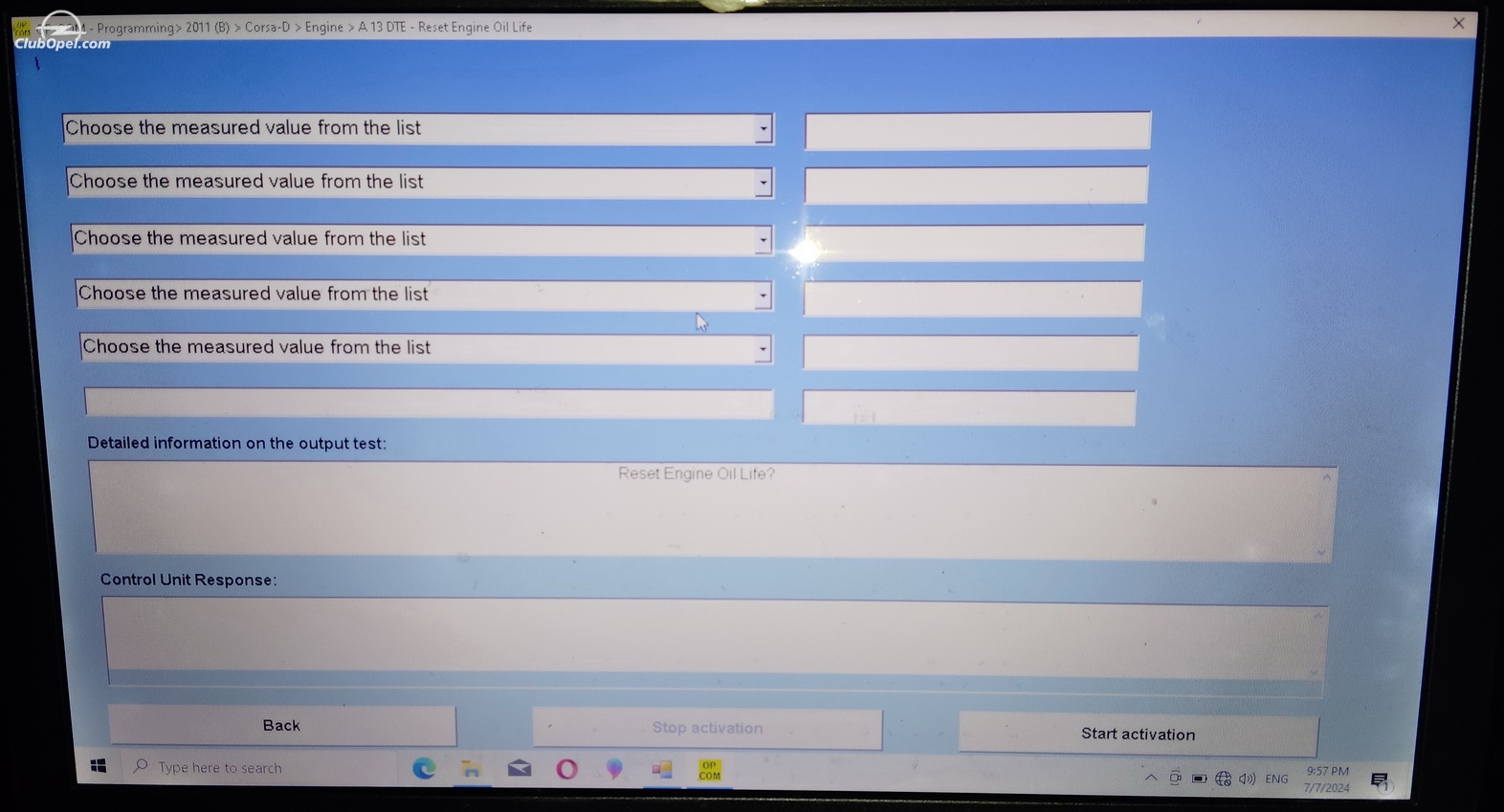

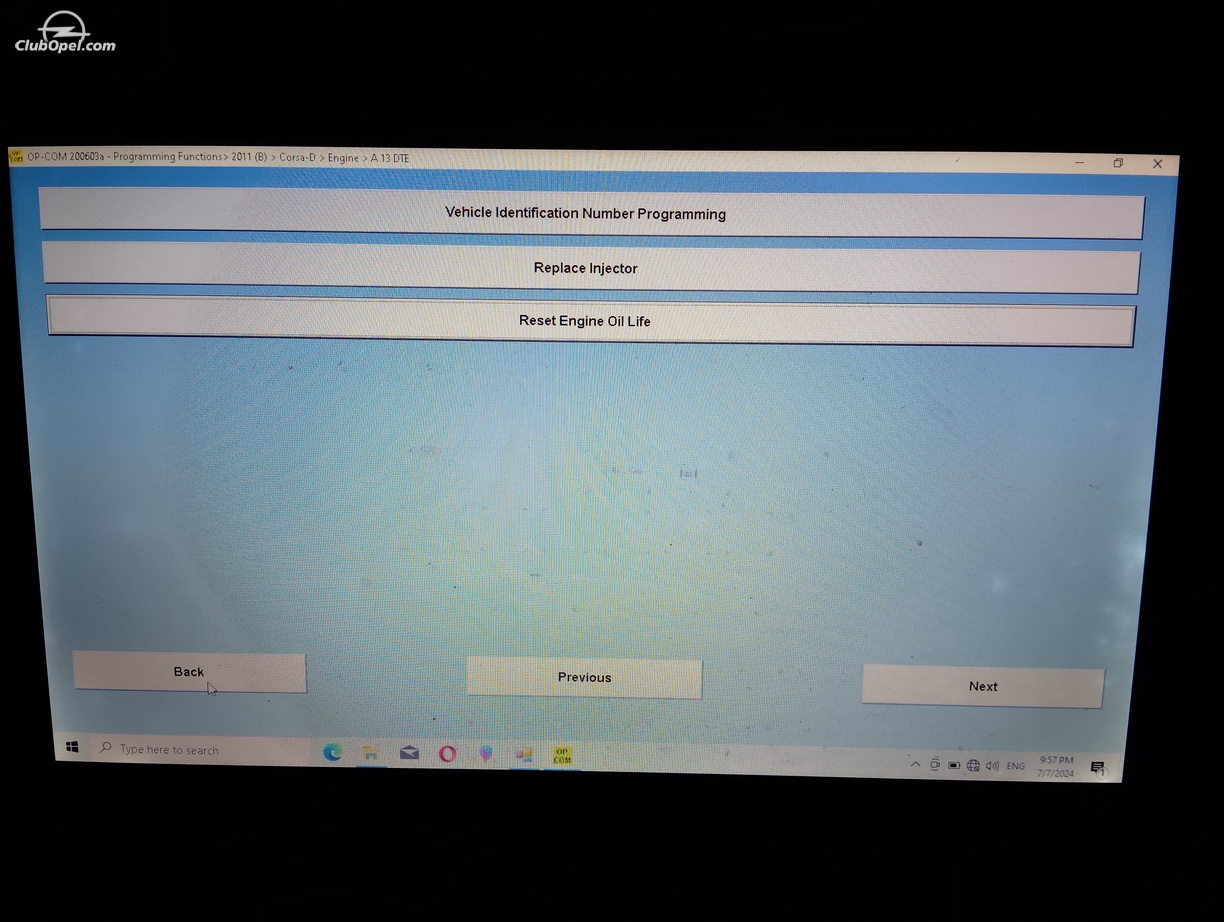

De cateva zile aparuse in bord masina cu cheita ,iar pe diagnoza dadea eroarea P253F engine oil life exceeded care nu se lasa stearsa , daca am inteles bine este durata de viata a uleiului ,care teoretic trebuie resetata de fiecare data cat se face schimbul de ulei , dar nu stiu de ce tot se scria pe internet ca operatiunea de resetare se face doar cu diagnozele mai scumpe ,cand si o simpla diagnoza Opcom are sectiunea motor / programare /reset engine oil life ,deja imi faceam griji ca trebuie sa merg la repezentanta sau la cineva cu GM MDI sa poata sterge eroarea.
  • Mesaje scrise: 7,190
N-ai auzit de ”povești de pe internet”?! Sau folclor urban. Internetul e o bibliotecă uriașă înțesată cu informații ”otrăvite”...circumspecția e recomandată.
  • corsablue
  • Mesaje scrise: 2,980
Off-topic: Uneori este recomandată și circumcizia... 😊
On-topic: Bine punctat și detaliat
  • iuli78
  • Mesaje scrise: 193
  • Masina: Corsa 2010 Z13DTE
  • Cont inregistrat: 22 Jun 2021
Vreau sa vand masina si din cauza asta ma interesa sa nu apara nici o eroare in bord , a disparut si asta cu cheita dupa interventia cu Opcom .
Initial masina si-a facut treaba atata timp cat a fost folosita pentru naveta ,chiar daca mai dadea rateuri cu regenerarea in oras, in schimb in exterior era ok ,dar de ceva timp se merge mai mult in oras si nu mai este nici o afacere cu filtrul de particule ,pentru ca nu este in stare sa faca o regnerare completa in mersul prin oras ,iar sa trag masina deoparte si sa o turez la 3000 si ca bonus mai scoate si destul fum alb ,nu este o ideie prea buna in oras , ar mai fi varianta dupa ce incearca sa faca regenerarea sa se mearga in afara orasului pentru o forja ,dar mi se pare aiurea sa se piarda timpul si combustibilul special pentru asta , din acest caz cine o sa fie interesat ,o sa ii zic ca daca vrea doar pentru oras sa se gandeasca la alta masina .
Referitor la filtrul de particule si la motorul 1,3 diesel ,normal ar trebui sa fie ca atunci cand incepe regenerarea, sa fie in stare sa urce temperatura la aproximativ 600 grade si la relanti ,dar nu este in stare decat sa o urce la 400 si ceva de grade , abia dupa ce se tine constant la 3000 de ture creste temperatura la 600 si ceva grade si incepe efectiv procesul regenerarii ,care dureaza in jur de 8 minute pana ajunge la 100% ,dupa ce termina, scade gradul de incarcare la 33-34% ,se umple la loc la 90% in 180 km in oras sau 300 si ceva in exterior.
Oricum in oras, nu ai cum sa tii motorul constant la 3000 de ture timp de 8 minute , in exterior merge chiar daca scade turatia ocazional se mai lugeste putin timpul regenerarii.
Avand diagnoza pot verifica des gradul de incarcare si cand incepe regenerarea ,cu ajutorul ei am aflat in timp ca abia la 3000 ture indeplineste parametri sa faca o regnerare corecta ,se poate merge pe autostrada cu 2500 ture si nu face nimic.
Mai era varianta sa anulez filtru de paricule ,dar prefer sa il las si sa caut ceva mai mic pe benzina ,ca astea sunt mai potrivite pentru oras , mai era varianta cu motoare Diesel fara turbina dar din pacate nu au fost prea raspandite .
