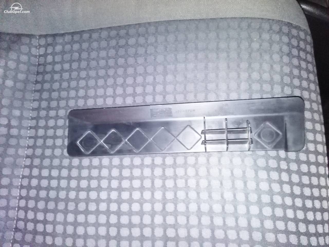

pe partea laterala a scaunului, la cele cu airbag ai o mica eticheta si un capac de plastic, daca nu le ai atunci e mai comod sa desfaci tapiteria fara sa scoti scaunele de pe masina
  • doggfatther
  • Mesaje scrise: 169
  • Cont inregistrat: 01 Oct 2012
m-am uitat si scrie airbag pe capac , deci nu ma mai apuc

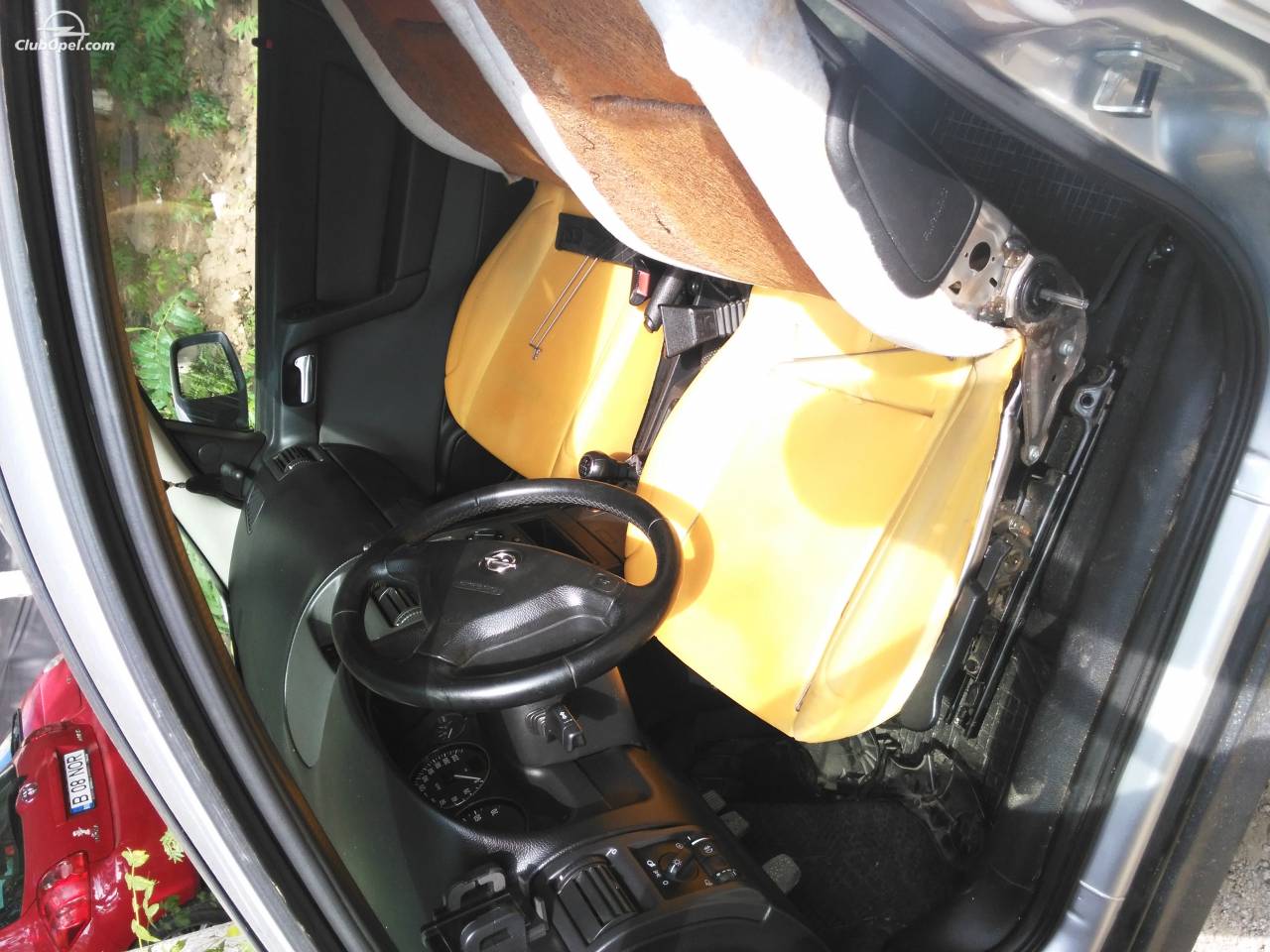

Salut, sunt membru nou, recent am dat jos tapiteria si am spalat-o in cada, problema este ca am 2 piese care stiu ca sunt de la scaune fata dar nu mai stiu exact unde anume este locul, ma poate ajuta cineva, postez o fotografie, ms anticipat! Mentionez ca masina este Opel Astra Z16SE din 2003. 😕
  • ablan
  • Mesaje scrise: 191
  • Masina: Vectra 2001 Z16XE
  • Cont inregistrat: 12 Jun 2013
salut, daca imi amintesc corect, vin sub tapiterie in lateralul airbagurilor din scaune, inspre bancheta din spate. si eu m-am uitat lung la ele la un moment dat dar le-am gasit locul...
  • mihailionut
  • Mesaje scrise: 46
  • Masina: Astra 2003 Z16SE
  • Cont inregistrat: 18 Sep 2014
Multumesc pentru raspuns, astazi le-am pus, vin in spate si trebuie sa sustina butoiasele acelea cu aer comprimat de la airbag din interior 😊

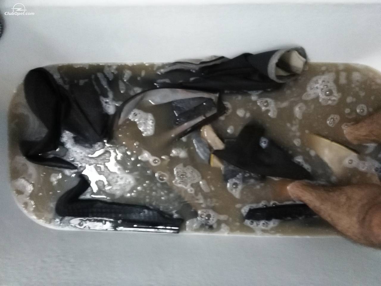

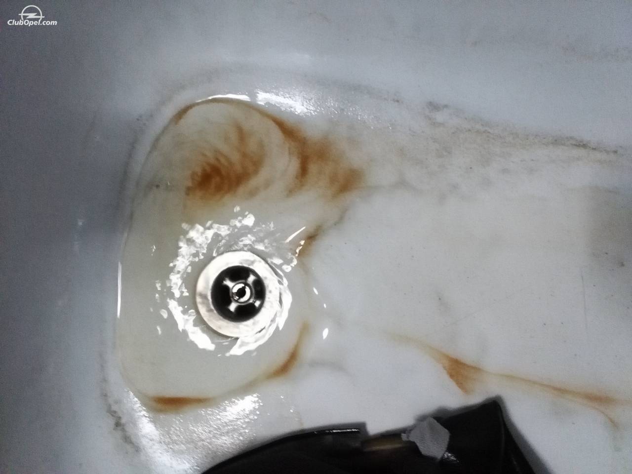

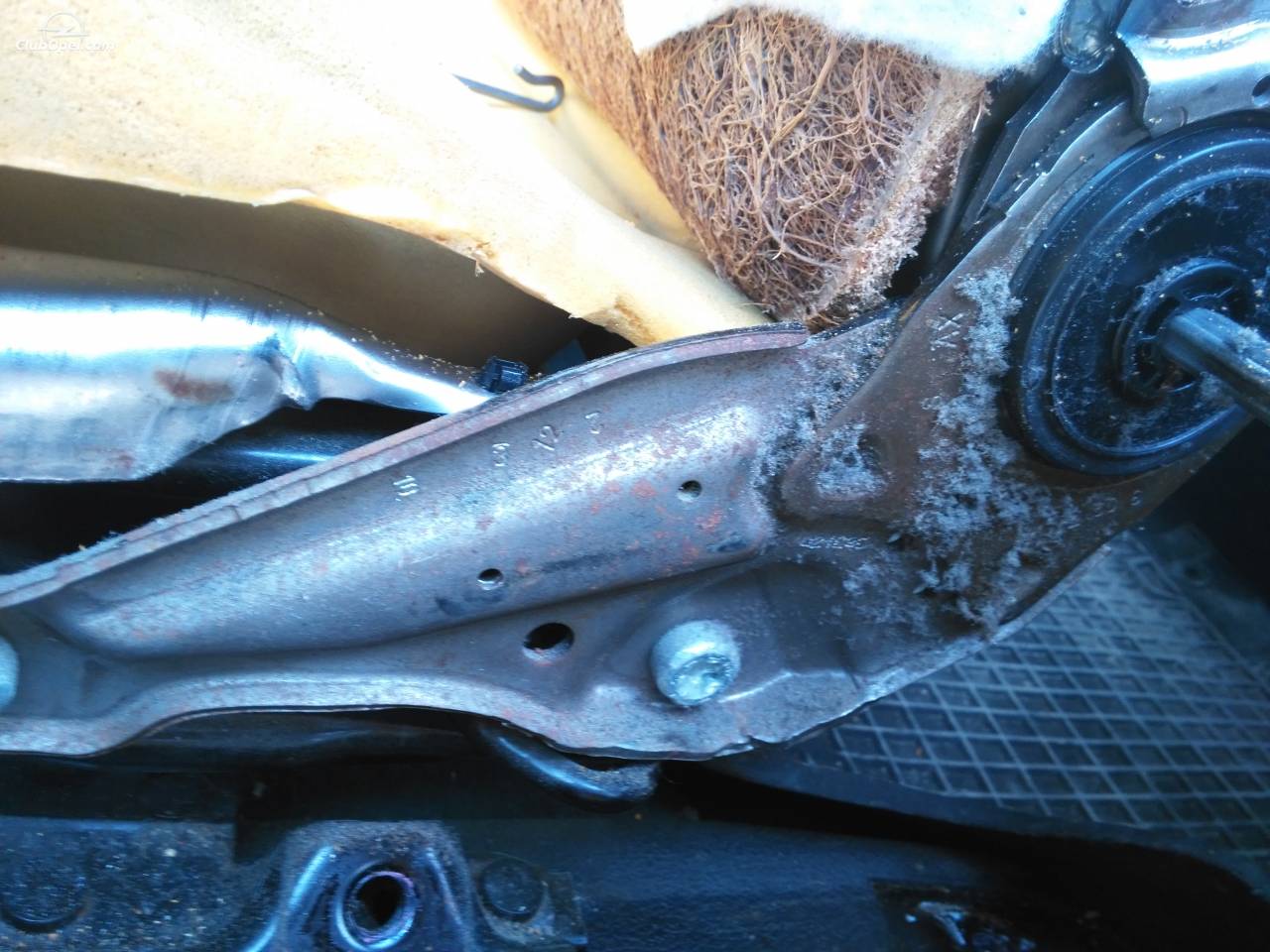

@ Gabor daca ma intrebi pe mine cel mai eficient este cel cu injectie extractie dar te costa undeva la 150-200 de lei, dar chiar si asa nu se curata mai bine decat manual. Postez cateva poze sa iti dai seama ce jeg poate exista in tapiterie si jegul care exista pana sa ajungi la tapiterie . Sa iei in calcul ca acea operatie in cada am facut-o de 3-4 ori, am si video dar nu pot sa il postez. Pot sa spun ca pentru aceasta operatie iti trebuie multa vointa si rabdare, au mai fost pe aici care au intrebat ce, cum si apoi s-au dus la spalatorie. Bafta multa!
