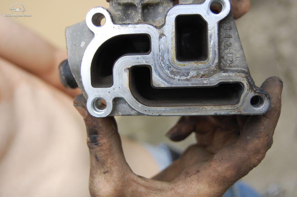

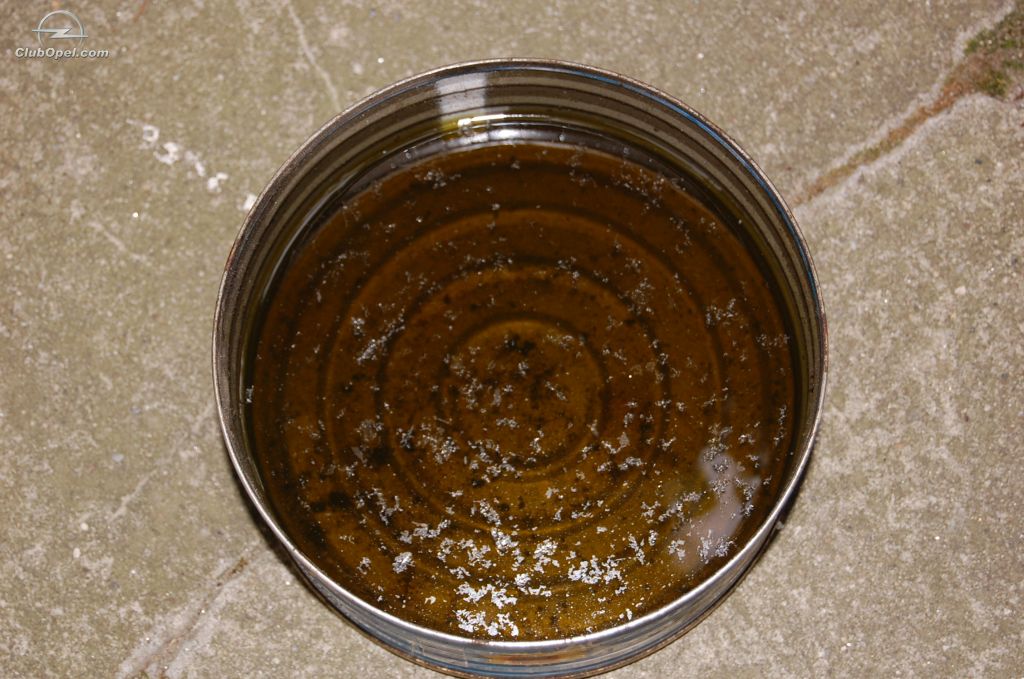

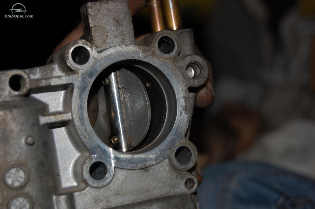

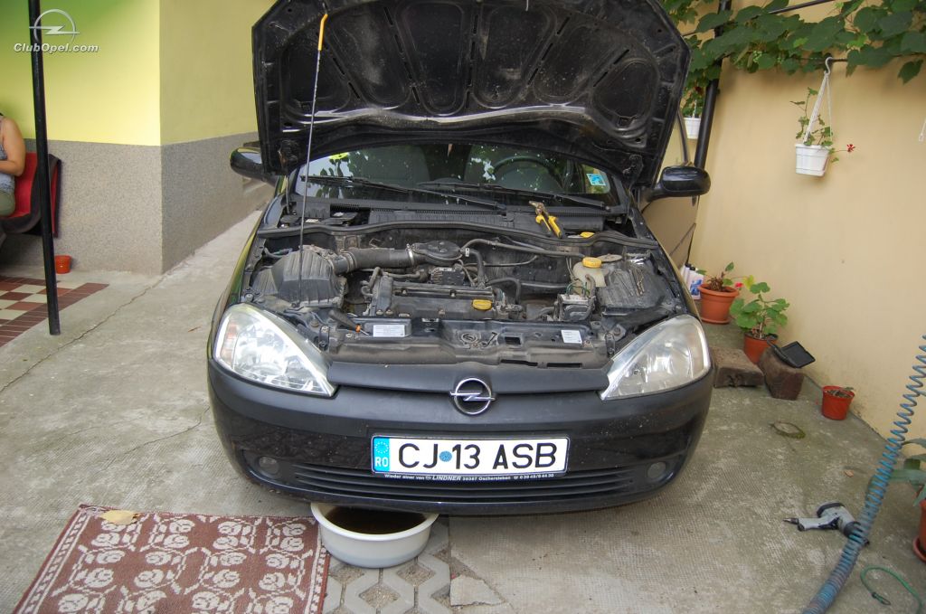

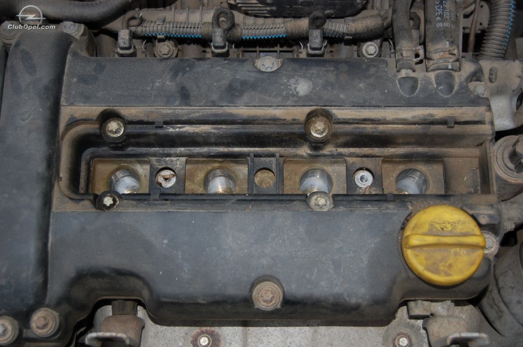

Sambata am lucrat la masina astfel:
- schimbat placute de frana si lichid de frana - original GM
- schimbat bujii - cele vechi erau GM, si aveau un grad de uzura normal, fara calamina, fara urme de supraincalzire sau altceva
- spalat instalatia de racire si inlocuit antigel - am pus original GM
- curatat EGR si inlocuit garnituri
- curatat clapeta de acceleratie
- resetat ECU (cred) - n-am asteptat o jumatate de ora cu contactul de pe baterie luat, ma gandesc sa o las peste noapte ca sa fiu sigura ca se reseteaza
As fi vrut sa fac mai multe poze dar ne-a prins ploaia si seara. Per ansablu, dupa aceste operatii, motorul merge mai rotund, franele prind mai bine.
Curatatul admisiei, debimetru si verificarea distributiei am lasat-o pe alta sambata. Colega de la care am cumparat masina mi-a confirmat ca nu stie sa se fi schimbat distributia in cei 138k km avuti cand am luat-o asa ca aceasta verificare a devenit prioritara.
Mai mult, tot am impresia (ochiometric) ca masina consuma prea multa benzina la drum lung - cam cat imi manca atunci cand a murit senzorul de volanta (crankshaft).

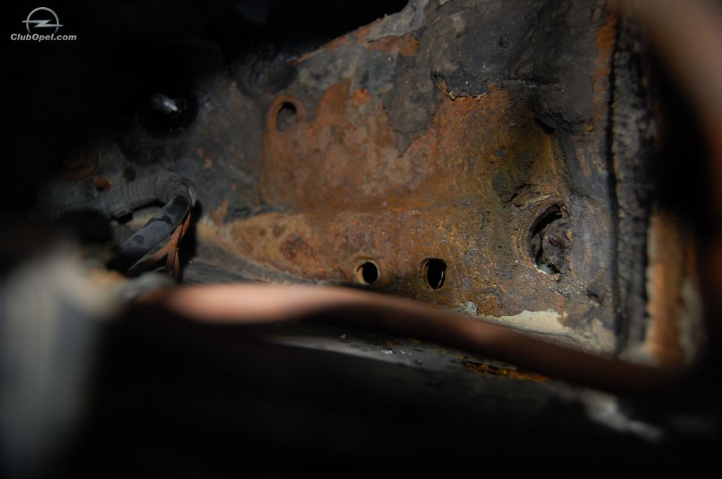

La ce folosesc cele 3 gauri rotunde din poza? Dar cea in semiluna (sau e facuta de rugina!?!)?
E locasul bateriei, dupa ce am scos si suportul.
Cu ce pot trata zona pt. a stopa atacul ruginei?
  • adi1974
  • Mesaje scrise: 9
  • Masina: Corsa 2004 z10xep
  • Cont inregistrat: 15 Sep 2010
cred ca cel mai usor si sigur este sa cureti cu smirgher sau peria de sirma ,sters cu diluant si vopsit cu anticoroziv .cu stima
