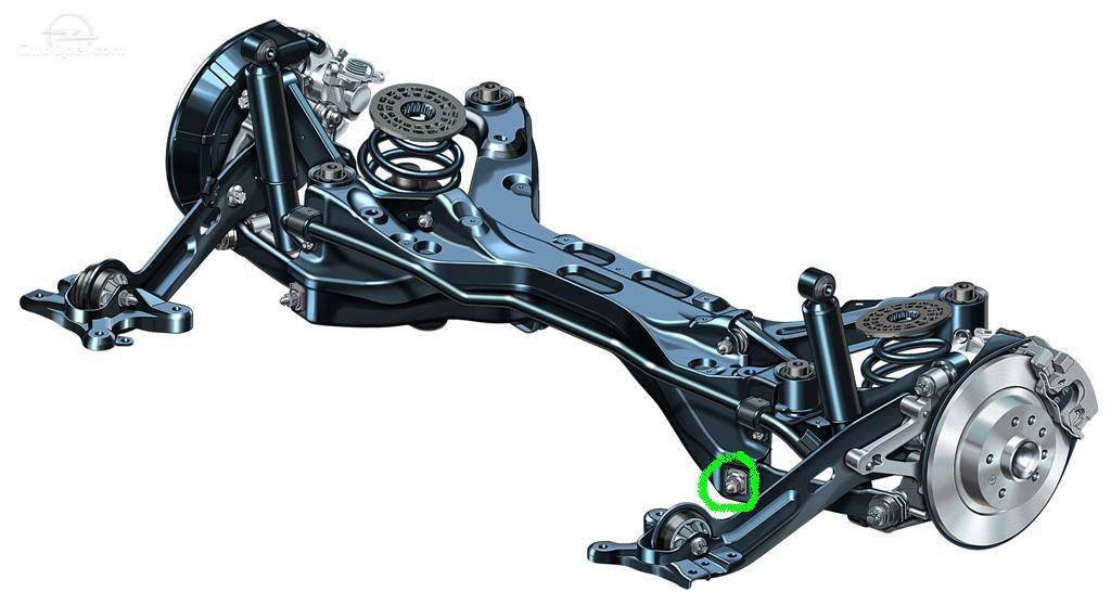

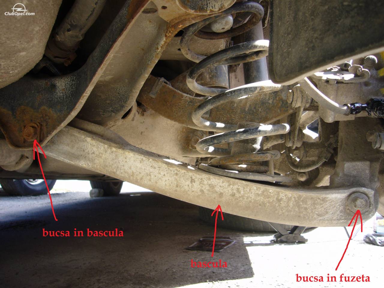

Si daca stie cineva cum e cu bascula spate. Se pot schimba bucsele separat sau vine cu tot cu bascula? La Vectra C , bascula e prinsa in doua bucse : un capat la punte ( bucsa e bagata in bascula) si capatul celalat vine la fuzeta, dar acolo bucsa este bagata in fuzeta !
O mare problema la bascula asta este, in caz ca exista joc pe bucse, iti toceste cauciucurile pe interior , chiar daca unghiul de fuga este bine facut !

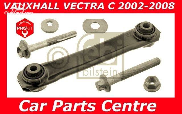

daca te uiti in poza ta o sa vezi ca surubul 20 are o saiba care nu e fix pe centru ci e intr-o parte.
din aia se regleaza.
si saiba de la piulita e la fel:

Deci surubul asta intra pe bucsa din capatul basculei ! Si deci cand se roteste , trage bascula cu tot cu fuzeta si regleaza axul rotii. Extraordinar, chiar n-am stiut treaba asta . Deci la mine daca e uzata detot bucsa aia , nici nu mai am unghi bun si de asta imi toceste rau cauciucu pe interior.

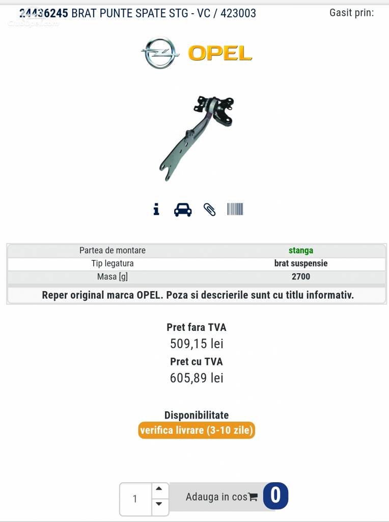

Nu exista bucsa separata pentru bascula si asta e grav . O singura bascula costa undeva la 600 Ron .

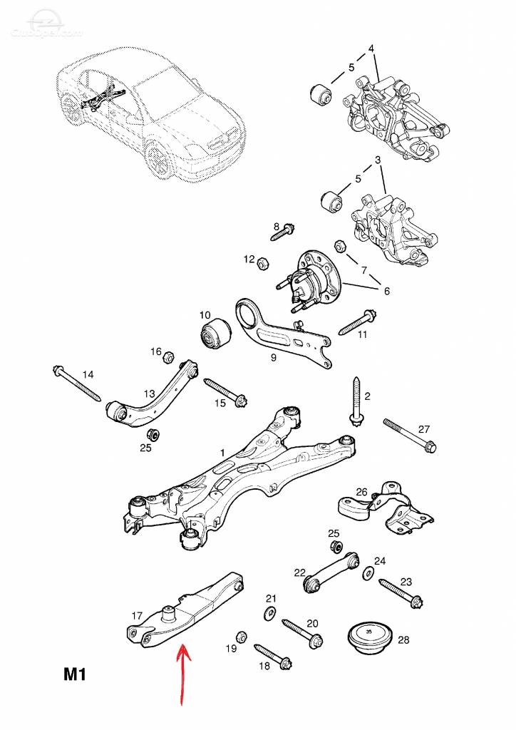

poate sa imi spuna cineva cum se numeste piesa nr 9? am cautat pe net si nu am gasit..
  • Mesaje scrise: 7,392
Brat de control suspensie spate (24436246 dreapta, 24436245 stânga).
