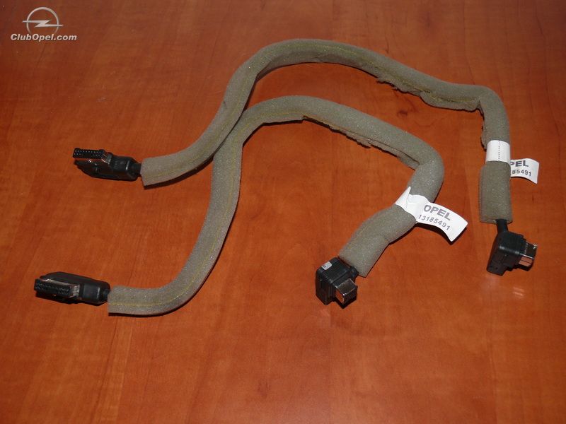

Intrebarea era fara sens, dar vad ca inisisti, CID-ul e cel mai performant normal ca afiseaza TOT ce stie GID-ul si inca si in plus. Un CID de Astra-H pret min. 300 Euro. Daca ai CD70 NAvi iti va trebui si cablu RGB si binenteles se schimba rama din jurul display-ului, cea de GID cu cea de CID. Daca nu ai CD70 navi, nu iti mai trebuie cablu RGB.
CristianTM.

Fiindca am primit foarte multe telefoane pentru procurarea cablului RGB pentru Astra-H/Zafira-B tin sa precizez ca cel de Vectra-C/Signum nu se potriveste datorita lungimii. Cel de Vectra are 40cm lungime cablul. Daca vreti sa il puneti pe Astra-H/ Zafira-B FARA sa il prelungiti nu o sa ajunga sau va procurati cel original, personal am avut, dar nu l-am masurat, cred ca e cu vreo 40cm mai mult, adica dublu !
CristianTM.
