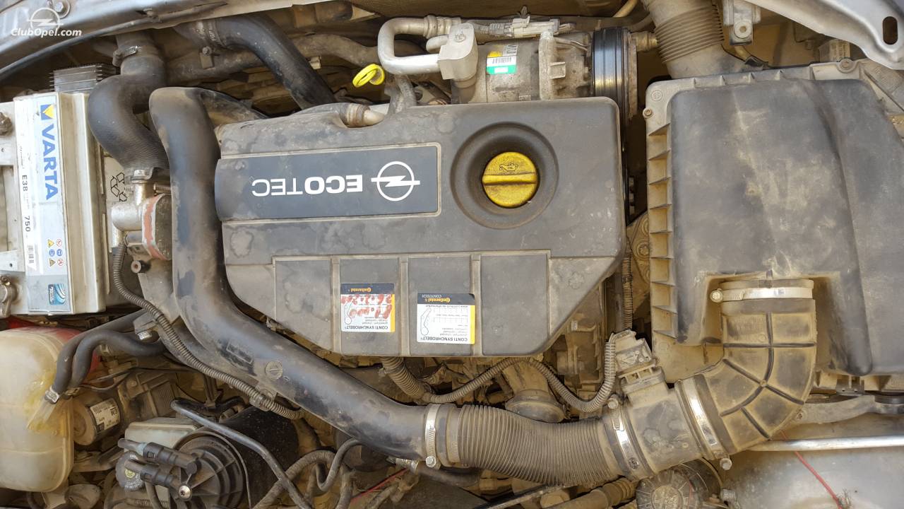

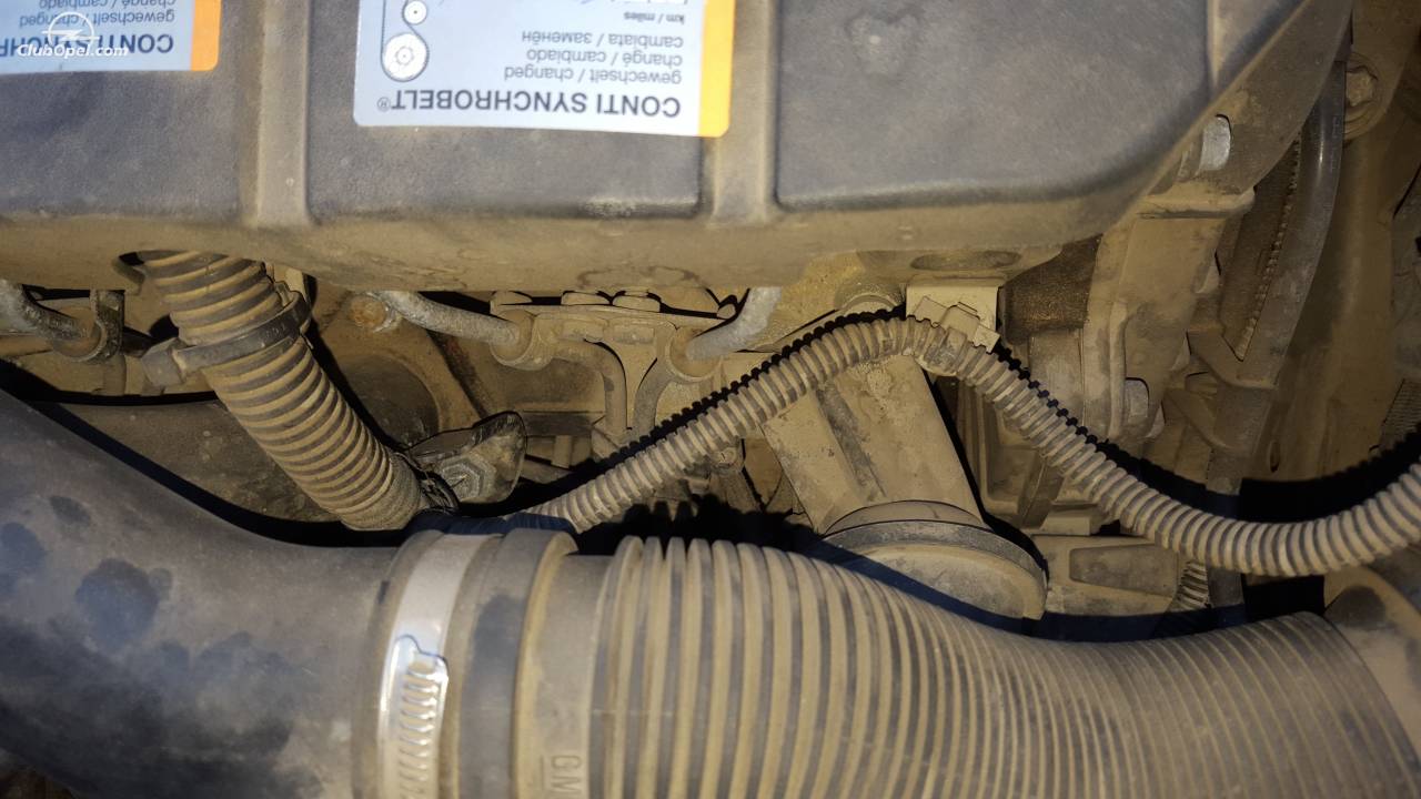

Am si eu problema cu P0234 - Boost Pressure Control Circuit Negative Deviation (5A) - Not present. Am verificat tifa supapei de pe turbina , se misca usor . Am incercat sa gasesc electrovalva turbo ca s-o curat , dar nu am dat de ea. ... Poate incercui cineva pe pozele de mai jos unde se afla ? Se da jos pe partea de sus sau trebuie sa dau scutul jos ca sa am acces la ea ?
Motorizare z17dth 100 cai

Sa-mi rãspund singur ,poate va mai ajuta pe altcineva. ..piesa se afla mai jos de filtrul de ulei puțin spre stânga. E greu de observat fiind acoperita de furtune și fire. Se poate da jos pe sus cu o tubulara de 10 ,2 șuruburi. Sita acelei piese cred ca este de vina pentru erori ... fiind parțial murdara membrana dinauntru nu isi mai face cursa cum trebuie .
