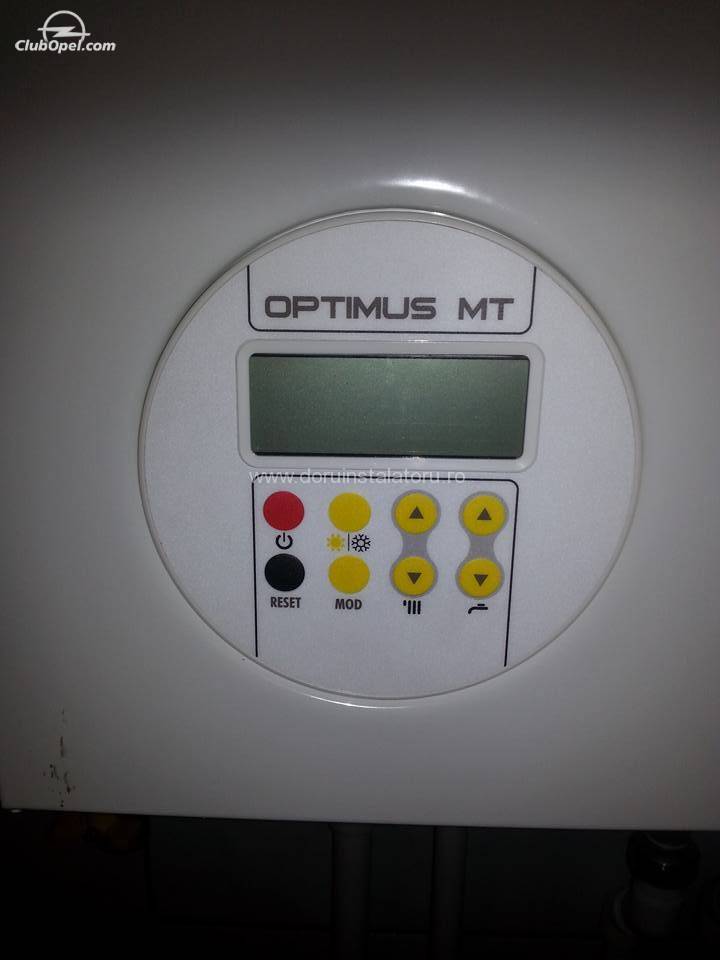

Buna ziua! 😊 va rog, daca puteti sa ma ajutati cu o informatie. Am o centrala termica Motan Optimus si nu mai incalzeste apa menajera, caloriferele functionand normal. Nu dispun acum de resurse financiare pentru a chema pe cineva si as vrea sa intreb daca pot eu sa " ma joc" la ea ca sa o repar. Multumesc

cand dai drumul la apa calda la robinet, se opreste incalzirea?

Nu, nu se opreste. Doar ca nu creste temperatura la apa menajera.

Nu se opreste incalzirea. Pe display imi arata semnul de la calorifer, insa nu apare robinetul, nu creste temperatura la apa menajera.

Da, temperatura apei este setata la 45 de grade, ca de obicei.

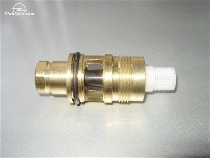

daca nu porneste pe apa calda deloc, si nu apare nici pictograma cu robinetul pe display ai probleme cu fluxostatul sanitar, ori are mizerie in site ori senzorul defect, poti incerca sa ii faci cateva socuri de presiune deschizi apa calda si o inchizi brusc iar daca nu isi revine cheama pe cineva de la service sa il verifice si eventual sa il schimbe 😉

Multumesc. Cand spuneti socuri de tensiune, deschid robinetul de apa calda, il las cateva secunde si il inchid brusc? Efectuez operatiunea asta de mai multe ori?

Socuri de presiune, scuze. Fluxostat e acelasi lucru cu flowmetru?

da, este piesa care face acelasi lucru detecteaza curgere de apa difera de la model la model de la an la an unele sunt electronice, altele magnetice inchid un contact, etc 😉
asa arata al tau doar ca pe el mai are o piesa mica electronica care are un led rosu care se aprinde cand functioneaza turbina din interiorul acestei piese

Multumesc. Am facut niste socuri de presiune, apare pictograma cu robinetul pentru cateva secunde , creste temperatura pe display la apa, dar se intrerupe imediat. 😢(((

Încearcã sa îl curați scoți sezonul și apoi desfaci ansamblul unde se afla turbina, ca sa îl desfaci ai nevoie de o cheie de 18 și obligatoriu închis robinetul de apa rece de intra în centrala
