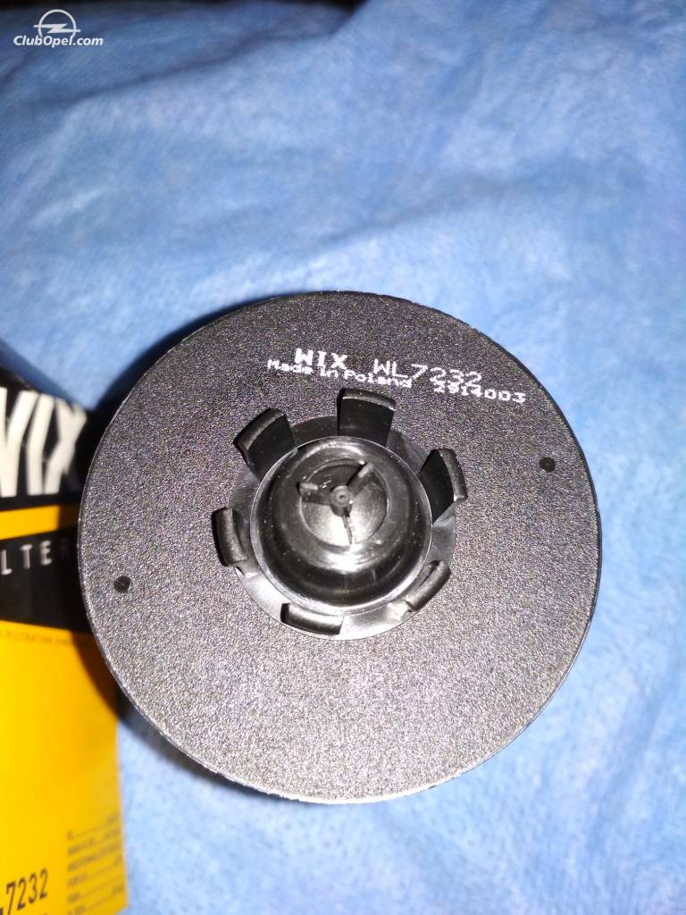

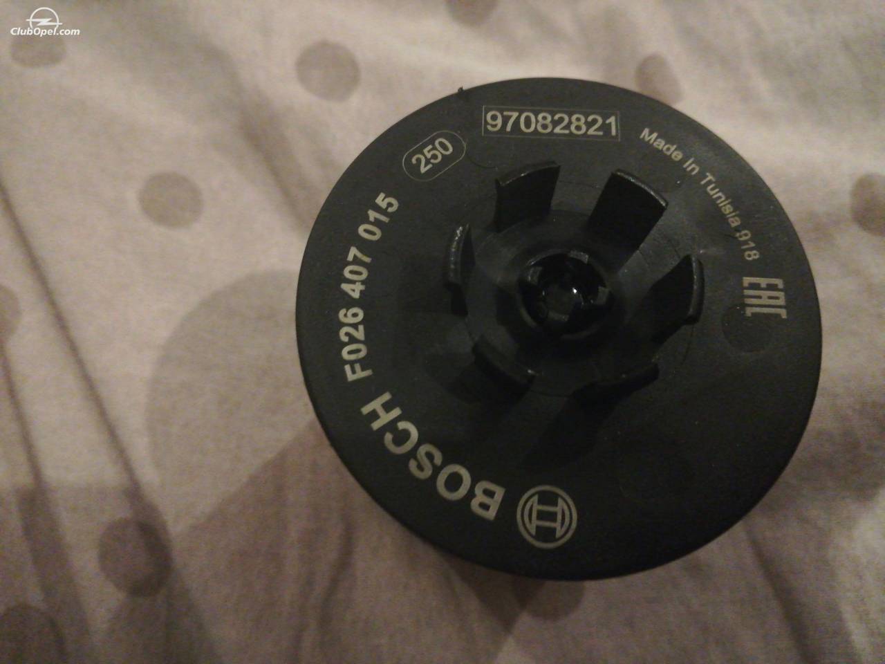

  • CCristianBud
  • Masina: Astra 2002 Z12xe
  • Cont inregistrat: 18 Mar 2020
  • CCristianBud

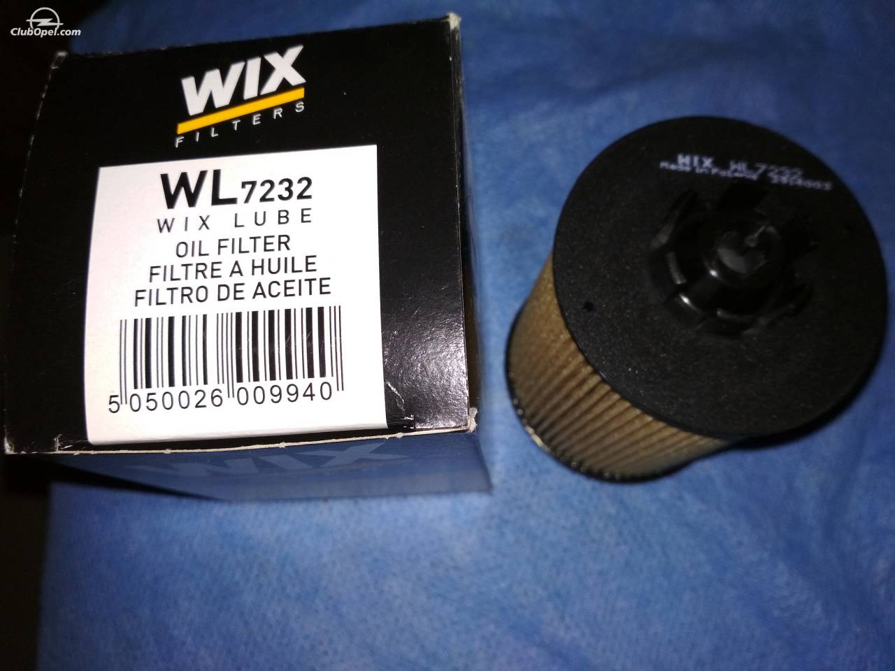

Se pare ca filtrul de la Bosch are o mica supapa!
  • andrei_221
  • Mesaje scrise: 33
  • Locatie: Gorj
  • Cont inregistrat: 09 Sep 2016
Si filtrul de la WIX (Polonia, preluat de Mann de la Filltron) are supapa.

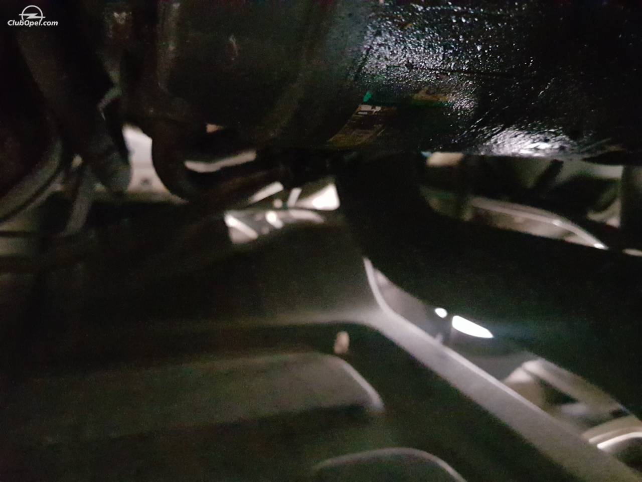

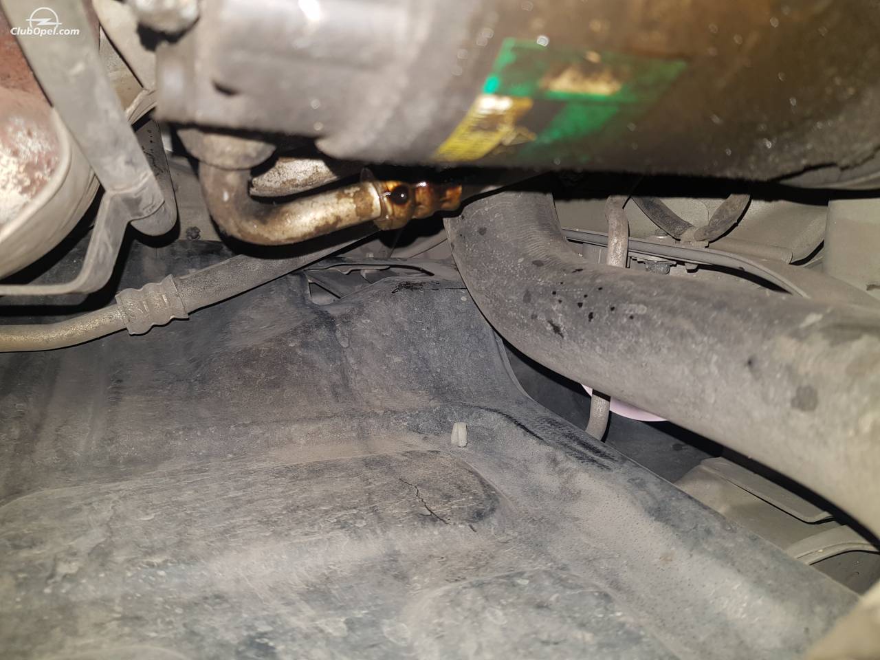

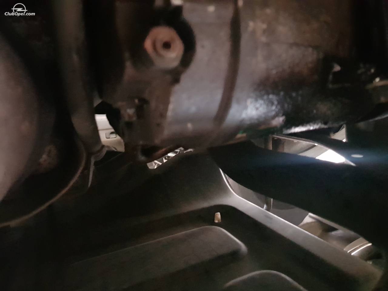

Stie cineva care ar fi cauza, rezolvarea scurgeri de ulei pe conducta din imagine?! Opel agila z12 xe
