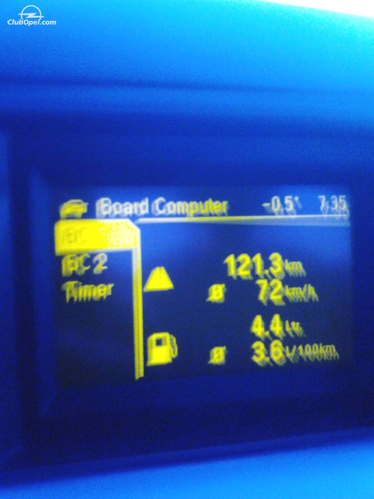

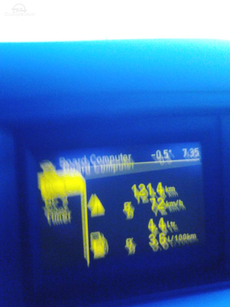

Consum VECTRA C, 1.9 CDTI, 150 cp
- Traseu: linear, fara opriri, exclusiv extern, incluzand traversarea doar a unui oras;
- Turatie: aprox. 2000 rpm, niciodata sub 1900 rpm;
- Stil condus: super-moderat, fara bruscari ale acceleratiei;
- Viteza deplasare: 75-100 km/h, dominant 80 km/h;
- Temperatura exterioara: - 4.5 spre 0 grade Celsius;
- Greutatea masinii: proprie, sofer, minibagaj;
- sofat in ideea de experiment;
- consumul indicat de calculatorul de bord, in ceea ce priveste masina mea, este cu 20% mai mic decat consumul real, deci acest 3,6 l/100km este, de fapt, un 4.3 - 4.4;
- in oras, consumul real, in conditiile unor opriri mai mult decat frecvente este de aprox. 9-12l/100km, in functie de anotimp si traseu, opriri etc; nu cred ca am putut obtine sub 9 pe traseele cu adevarat urbane (nu sosele de centura relativ pustii sau alte ocolisuri);
- scuze pentru calitatea imaginilor;
