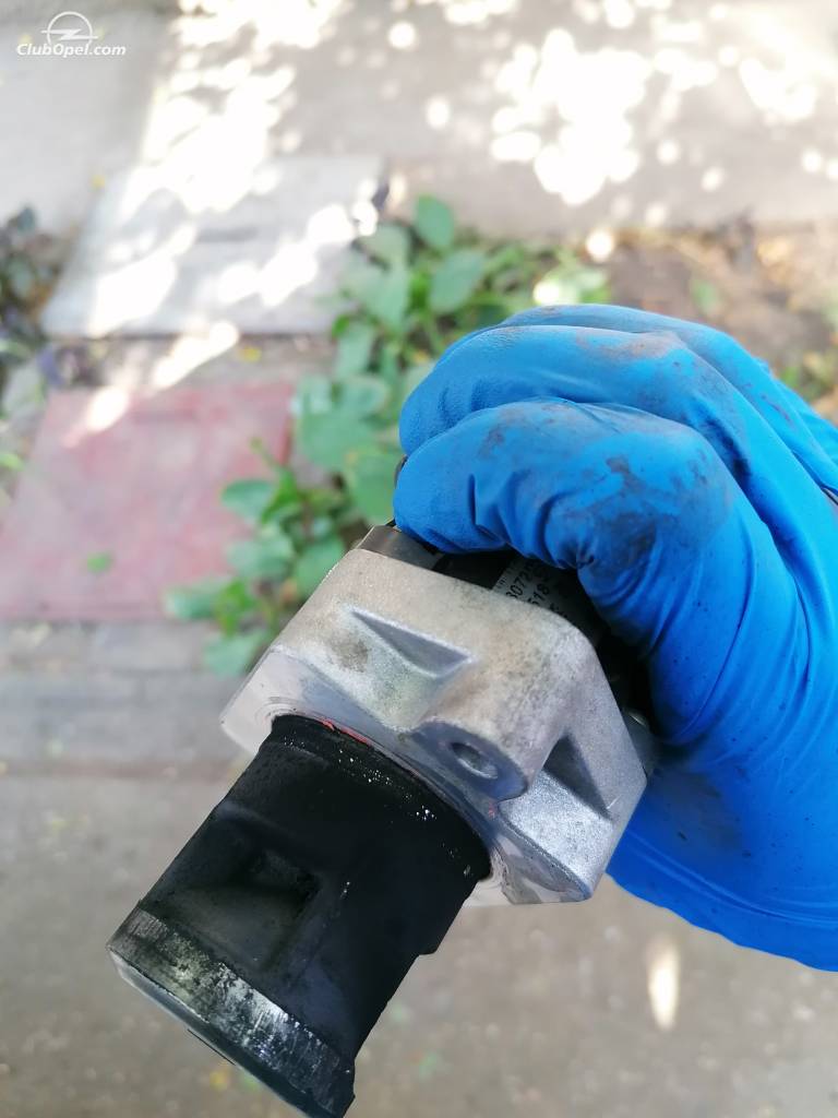

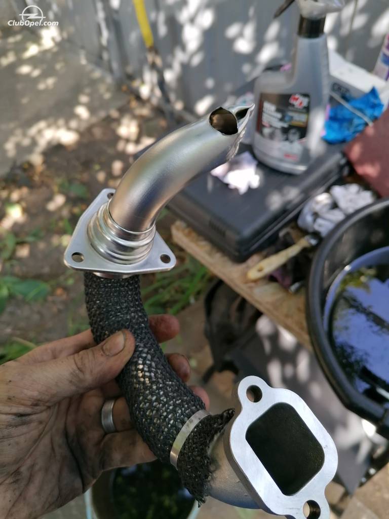

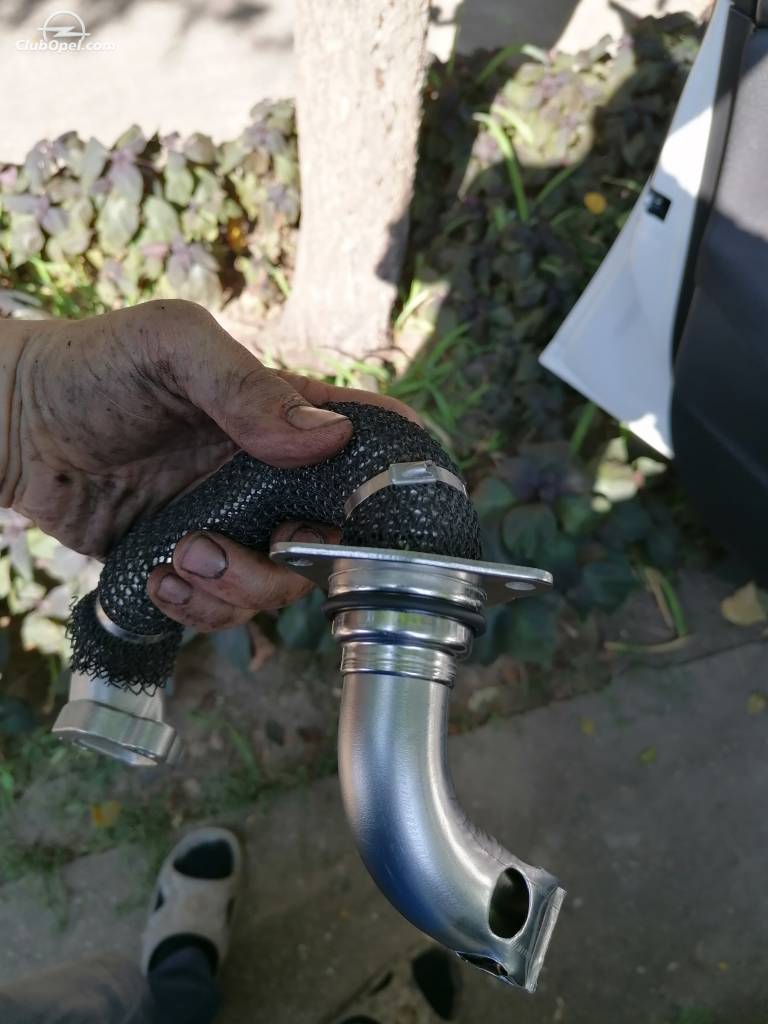

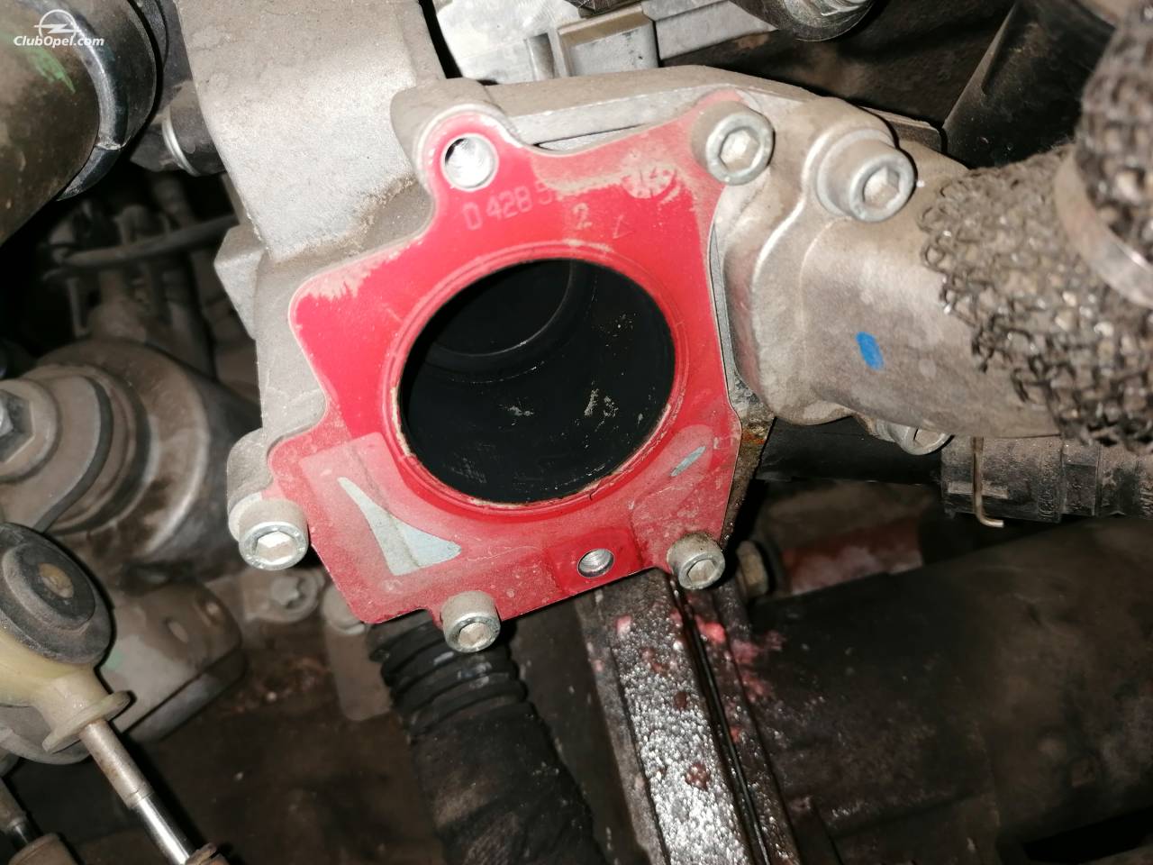

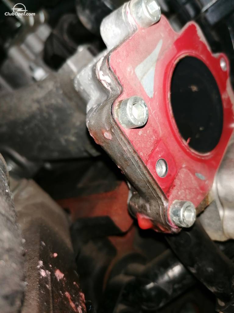

La mine au fost scurgeri pe langa corpul clapetei EGR. Demontat EGR ( curatat inclusiv conducta EGR ), demontat garnitura si schimbat cu una noua apoi remontat totul la loc.
Nu pierdea mult dar la 1-2000Km eram nevoit sa completez ~300ml de antigel ( apa distilata ).
Cod garnitura 55573360 GM ( plate valve ) ~230 lei, motor A20DT, ~220K Km.
