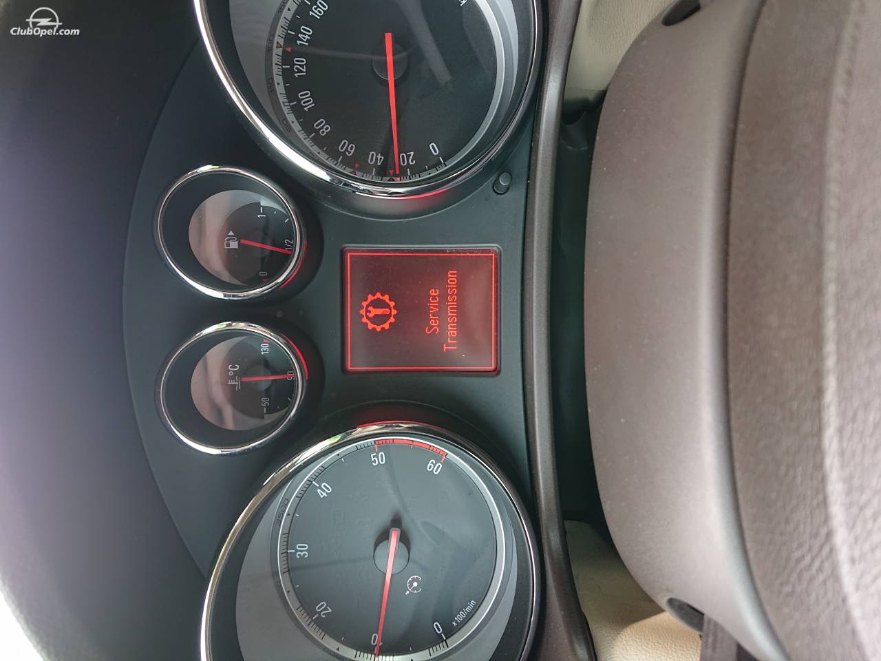

Salutare
Am o problema cu un mesaj, eroare transmisie atasez poza, precizez ca masina este din 2012, 2.0cdti 160cp, cutie af40, 175k, am primit acest mesaj dupã ce am schimbat uleiul din cutia de viteze, schimb total cu pompa, dupã ce am primit mesajul, cutia a rãmas blocata in treapta 3, am oprit motorul am pornit iar, cutia a functionat normal încã 50 km fãrã probleme, e posibil sa fie o defectiune? Sa ma mai astept la acel mesaj?
  • Mesaje scrise: 7,312
E o chestie genericã...trebuie investigatã( diagnozã) ptr detalii...

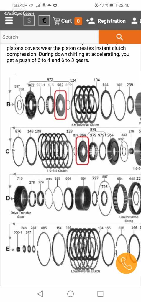

Salut, problema e ca naspa... Trebuie demontata cutia facuta bucatele si schimbat niste pistoane, discuri....si cam costa toata treaba asta si trebuie sa gasesti un service de incredere sa iti garanteze ce face.. Nu sa iti ia doar banii

Am mai spus cum sa rezolvat patinaju din treapta 3 spre 4 si exact cu aceleasi erori... Service bun, demontat cutia, facuta bucatele.. Si se schimba discurile si pistoanele, filtru de ulei obligatoriu...simering convertizor de cuplu obligatoriu, verificare convertizor si un cost destul de mare.. Intre 5000-8000 de lei depinde de service..
Problema de patinj e din cauza pistoanelor cele marcarcate cu rosu...se ciupește garnitura si pierde presiune, uleiu se supraincalezeste.. De acolo apar si erorile si acele patinaje
Daca faceti un test.. Dati masina pe modu manual in treapta 6 si accelerati mai puternic o sa observati ca patineaza

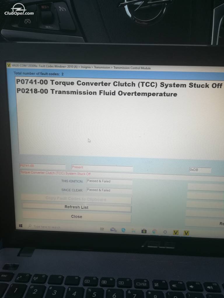

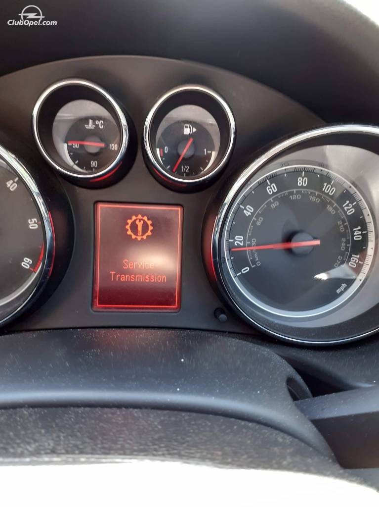

CDavid508 a scris:Salut . Va rog sa mã ajute și pe mine cineva cu un sfat bun. Am achiziționat un Opel insigna 2012 motor 2.0 130 cai și dupã circa 1100 km am primit în bord mesaj ,,service transmisionist,, iar la tester stare cod produs 0741 adicã convertor de cuplu ambreiaj circuit de performanta blocat off. Oare m-ar ajuta un schimb de ulei sau o resortare. Va mulțumesc și sastept rãspuns.
Ai rezolvat ceva cu aceasta eroare?
Acum am si eu aceasta eroare si sa stiu de unde incep!
