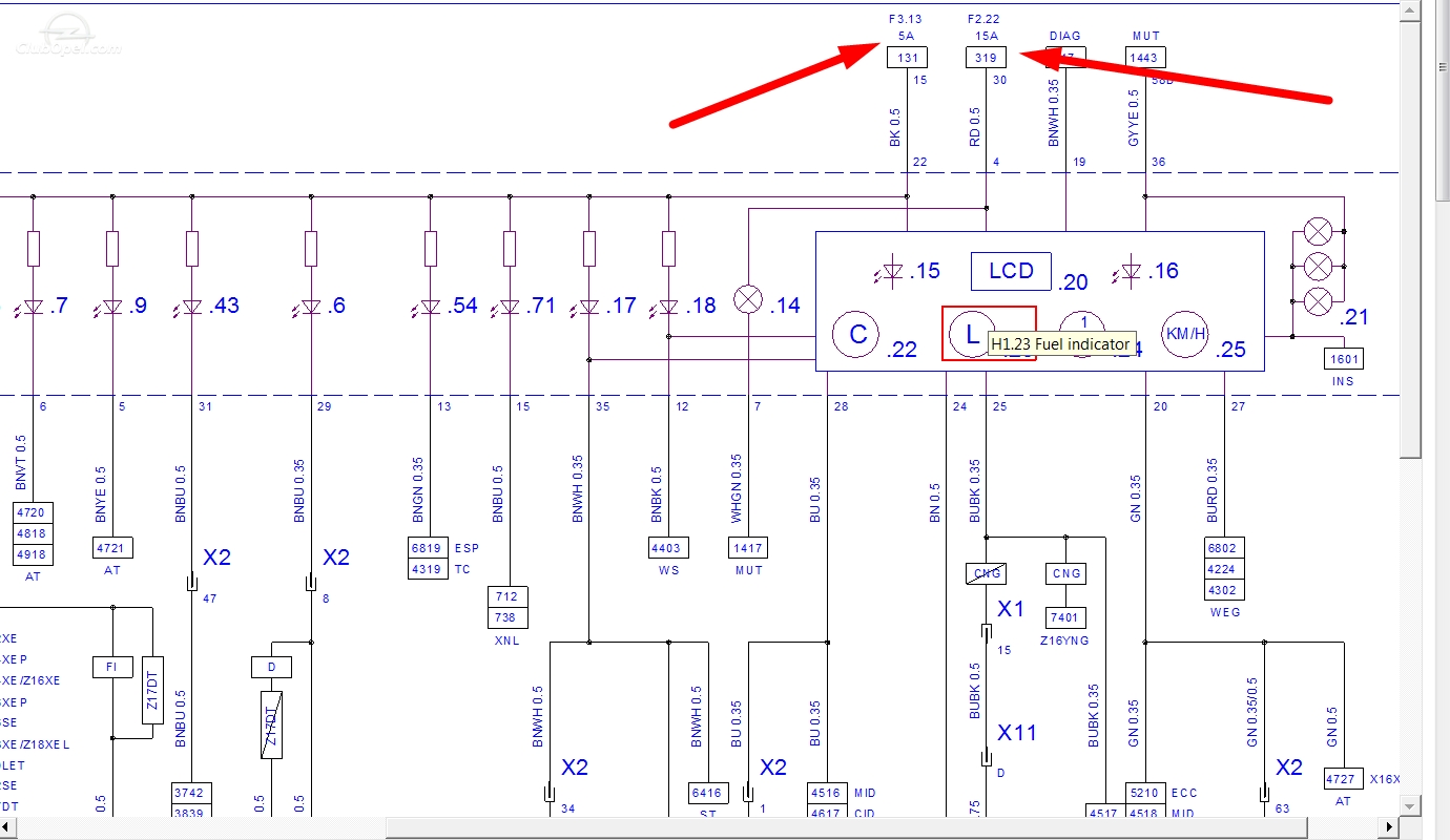

opel astra clasic g caravan 1.7cdti fabricat 2006
acele de la indicatoarele de temperatura, turometru kilometraj si motorina sint moarte. cel de motorina vibreaza pe loc si nu se ridica. se aide un bazait in bord. ca si cum ar vrea sa se ridice si nu poate.
e vreo siguranta arsã? care?
in rest totul e ok.
mulțumesc pentru ajutor.

fa test cu alta baterie,,se poate sa fie moarta bateria de pe masina ta.

Salut, dupa mine ar mai putea fi ceasuri defecte sau mufa cu probleme.
Are si siguranta dar nu cred ca e de acolo. Pentru orice eventualitate vezi sig 13 si 22, sa fie bune si mai ales sa fie la locul lor, poate a umblat cineva la ele si le-a pus aiurea.
Dar prima data fa ce a zis colegul mai sus.

bateria e ok, masina porneste si merge bine. alternatorul incarca. 13 si 22 sunt ok.
acul de motorina da sa plece dar nu poate. se aude un bazait in spatele indicatorului de motorina.

am scos geamul de la tabloul cu cesuri. daca ajut cu degetul acul de la rezervor sa se ridice, indica corect si pleaca si celelalte. banuiesc ca s.a bulit ceva in motorasul de la indicatorul de rezervor. deocamdata merge fara geam...

incearca cu alt ceas de bord cu aceleasi cod poate e de vina arcul de la ceas rezervor /din interiorul ceasului.
