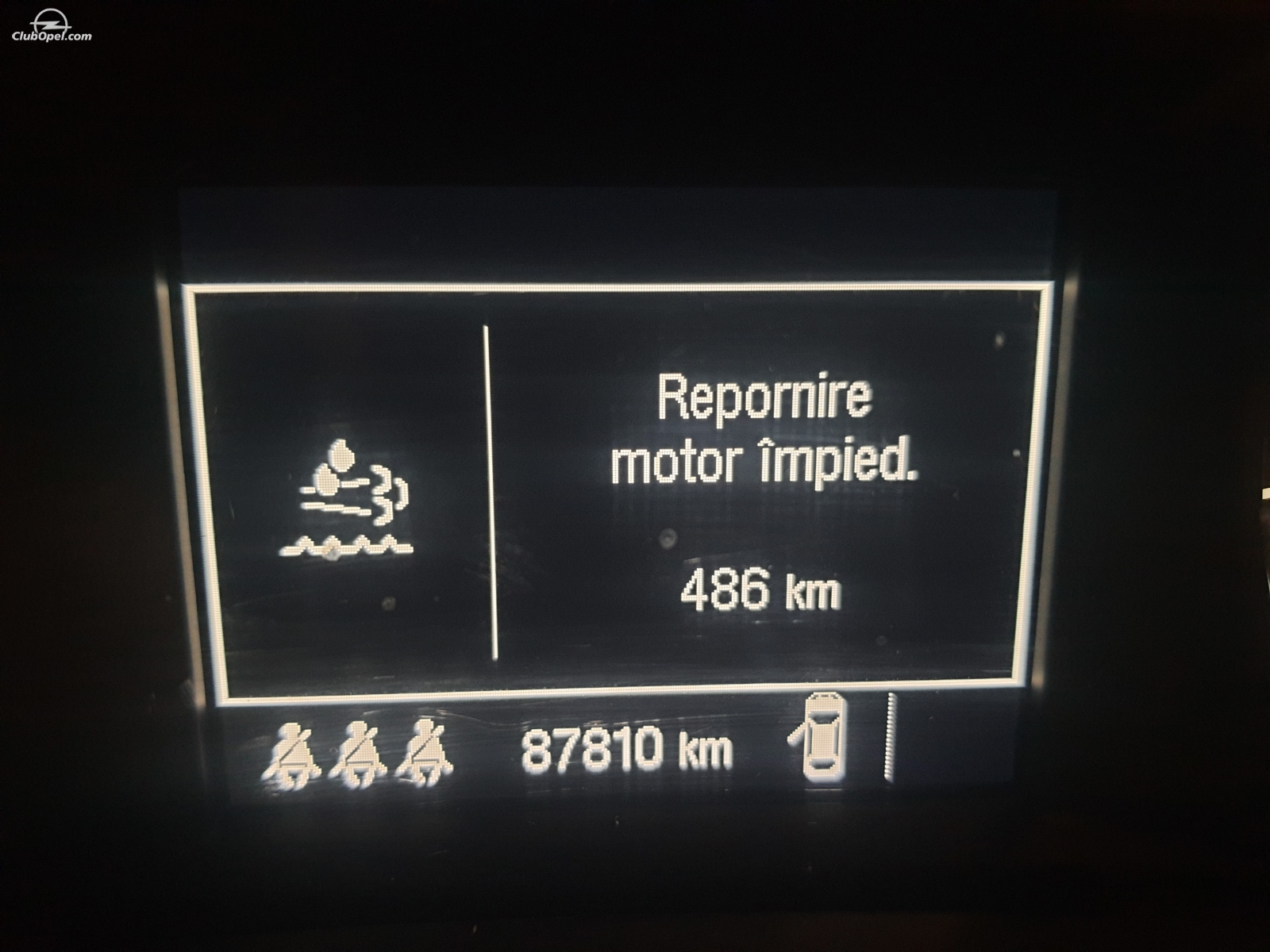

Nivel emisii prea ridicat , verificați add blue ...cu avertismentul repornire motor împiedicată fără nici un cod de eroare
Opel mokka x 1.6 diesel
Vă mulțumesc!
