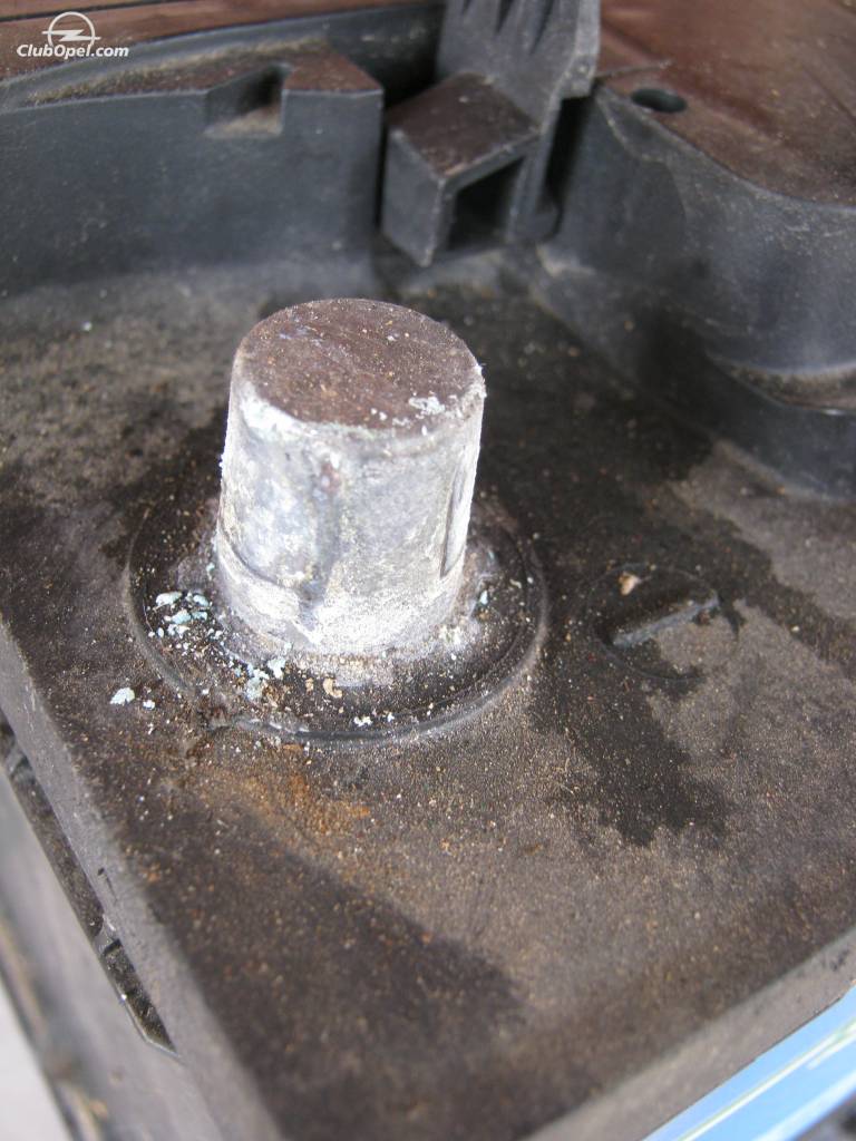

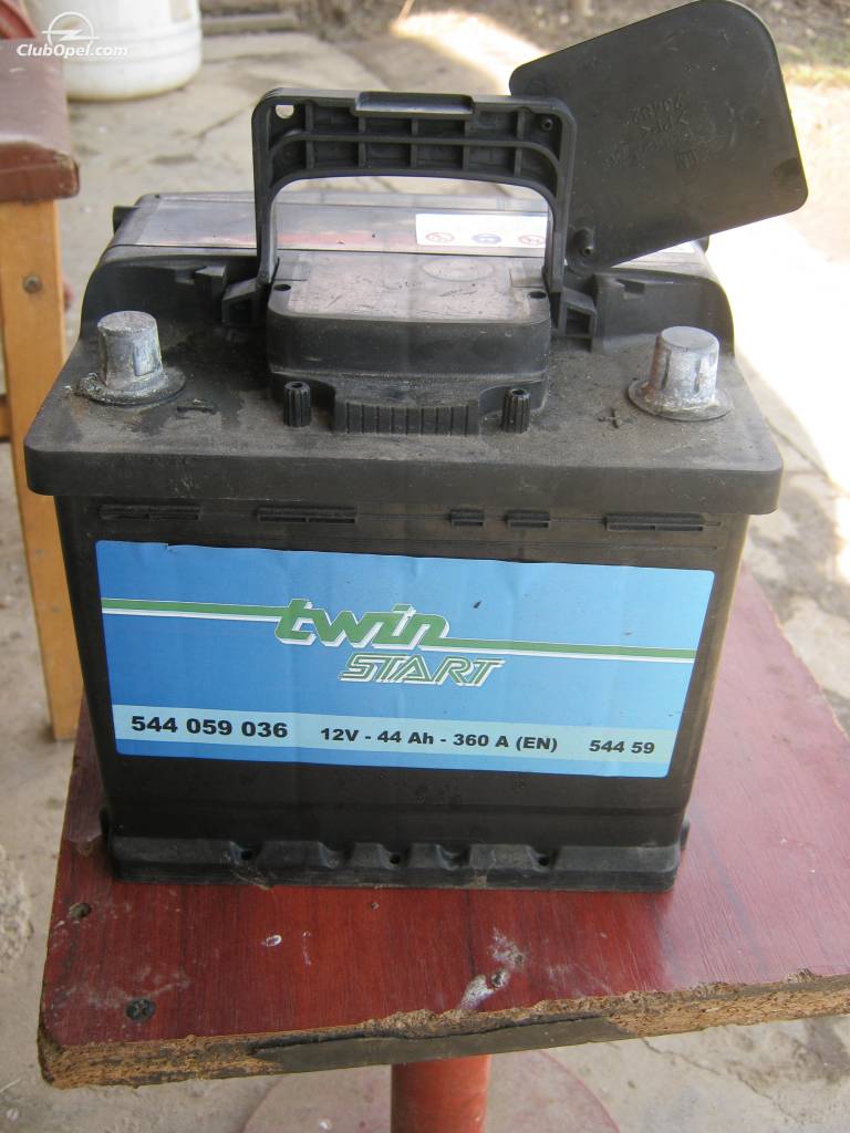

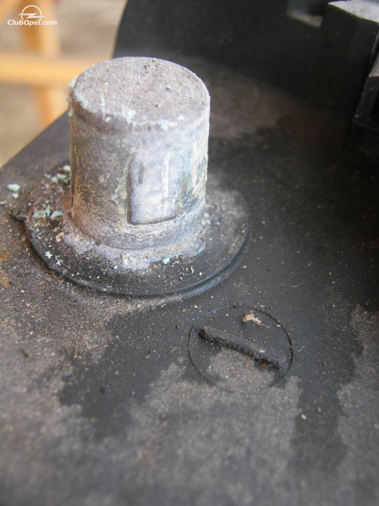

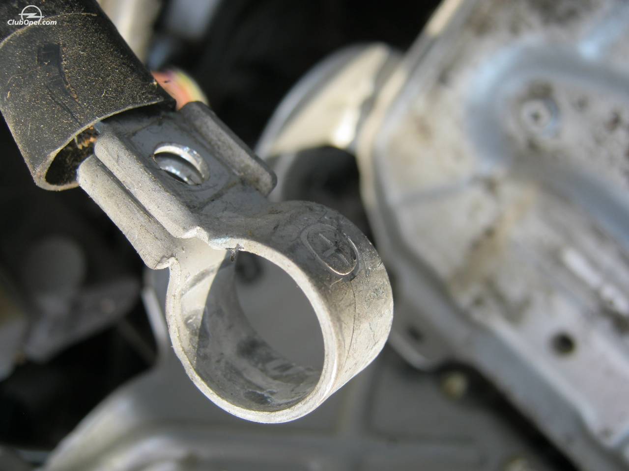

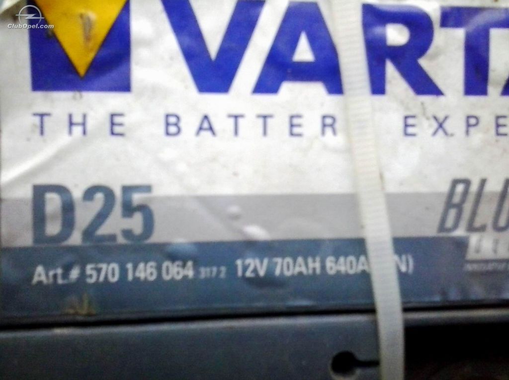

sunt incepator. Nu am mers cu masina aproximativ 2 saptamani si in final, nu mai am baterie. Mai era un pic, se mai aprindeau martorii de bord dar daca de exemplu incercam sa las geamul jos, pe timpul cat se lasa geamul se stingeau martorii.
Intrebarea mea - bateria arata ca in pozele alea, are ceva nuante de verde izolat ( unde sunt acele nuante de verde nu era stransa clema aceea) O baterie noua, ar fi 170 lei, un redresor 90 lei iar daca apelez la cunostinte pentru incarcarea bateriei - 0 lei. E o baterie uzata ? Are rost sa o reincarc ?
(nu se pune problema de impins masina fiindca sunt undeva intr-o curte denivelata, pe camp, cu mult noroi - poate dupa luna martie cand mai dispare noroiul)

Din cat se vede in poze pare baterie cu intretinere. verifica si daca trebuie completeaza cu apa distilata apoi pune la incarcat cateva ore, verifica daca si cat incarca alternatorul .Sfatul meu este sa nu tragi masina, pot sa apara alte probleme mai grave
Bafta
