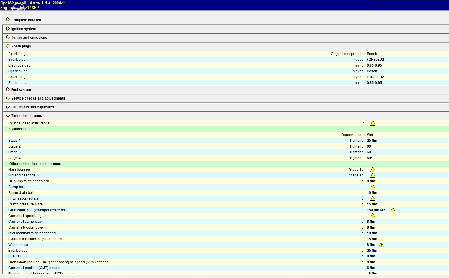

Salutare! Ma poate ajuta cineva cu o informatie?
As vrea sã știu la ce cuplu se strang bujiile la Opel Astra H, motor Z14XEP, an 2005.

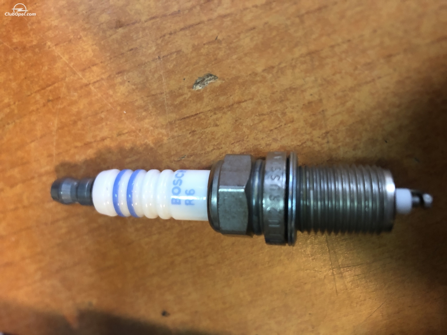

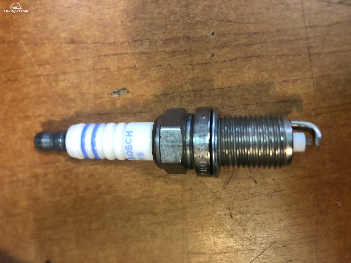

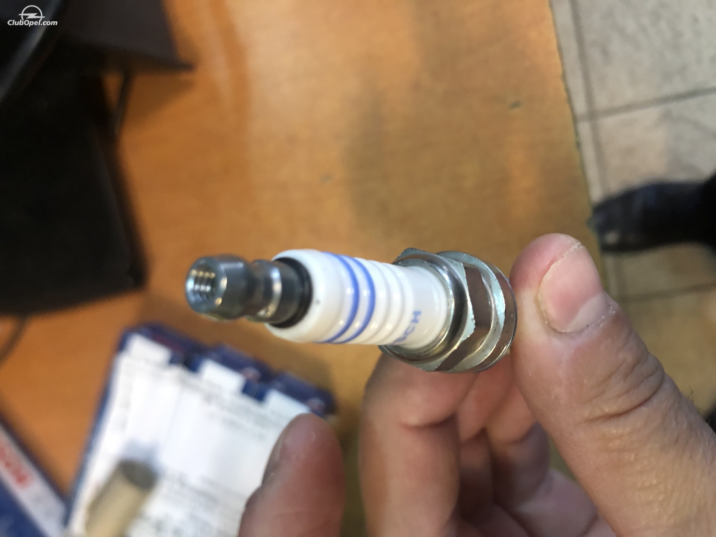

Am un Opel Astra H 2005 Z14XEP si as dori sa stiu dacã aceste bujii sunt bune pentru motorul masinii mele, având in vedere cã am vãzut undeva pe acest forum, cã aceste bujii facute in rusia sunt fake. Se gãsesc bujii bosch originale, si unde sunt fãcute? Multumesc![imglb=https://www.clubopel.com/8080/uploads/2022-05/87258_vslsshhbf.jpg][img]https://www.clubopel.com/8080/uploads/2022-]

Masina si motorul tau, din fabrica, a plecat cu BOSCH FQR8LEU2 si distanta 0.85 - 0.95 mm.
La ale tale, nu vad codul, dar asa din poze, adevarul este ca par cam urat lucrate, cel putin partea metalica.
Daca sunt bune sau nu, nu ma pot exprima, nu am experiente...
  • Mesaje scrise: 7,408
Nu știu ce bujii sunt alea...ai fãcut poze ca la cartofi...folclorul urban conține și povestea bujiilor nașpete fãcute de Ivan cu siglã Bosch...
Dacã tot le-ai cumpãrat, pune-le sus și dã-i bãtaie, dar dacã ai cea mai micã problemã și înainte de schimbare era Ok, aruncã-le liniștit(vezi cã motoarele 16v sunt pretențioase la bujii!). Și pune niște NGK-uri cinstite.

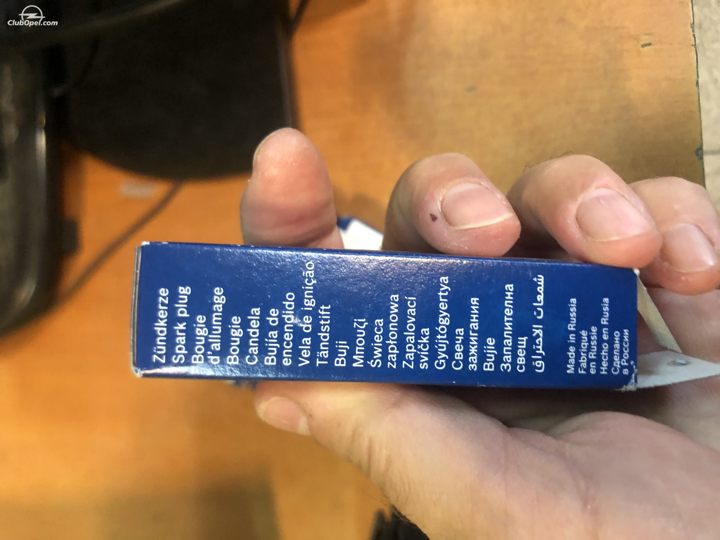

bibu16v bujiile nu le-am cumparat inca, pozele sunt facute in magazinul de piese auto, dar am vazut tot aici pe forum ca bujiile bosch FQR8LEU2 facute in Rusia sunt fake-uri, dar am fost pe la cateva magazine de piese auto, si la toate aceste bujii sunt facute in Rusia...

Eu am pus recent Bosch FQR8LEU2 made in Germany.
Cele rusești nu sunt neapãrat fake. Cine face un fake cred ca ar fi mai credibil daca ar copia exact de la mama lor, nu ar pune made in Rusia pe ele. Dar cel mai bine e sa stai departe daca ai dubii.

La bujiile din pozele de mai sus, nici nu are prea mare importanta ce scrie pe ele sau unde scrie ca sunt facute.
Se vede, chiar si din acele poze neclare, ca bujiile, arata cam cum aratau bujiile Sinterom (care nu au fost chiar rele, dar na, din alta "ligã")
Personal, nu as cumpara si clar nu as pune pe masina personala, acel gen de bujii.

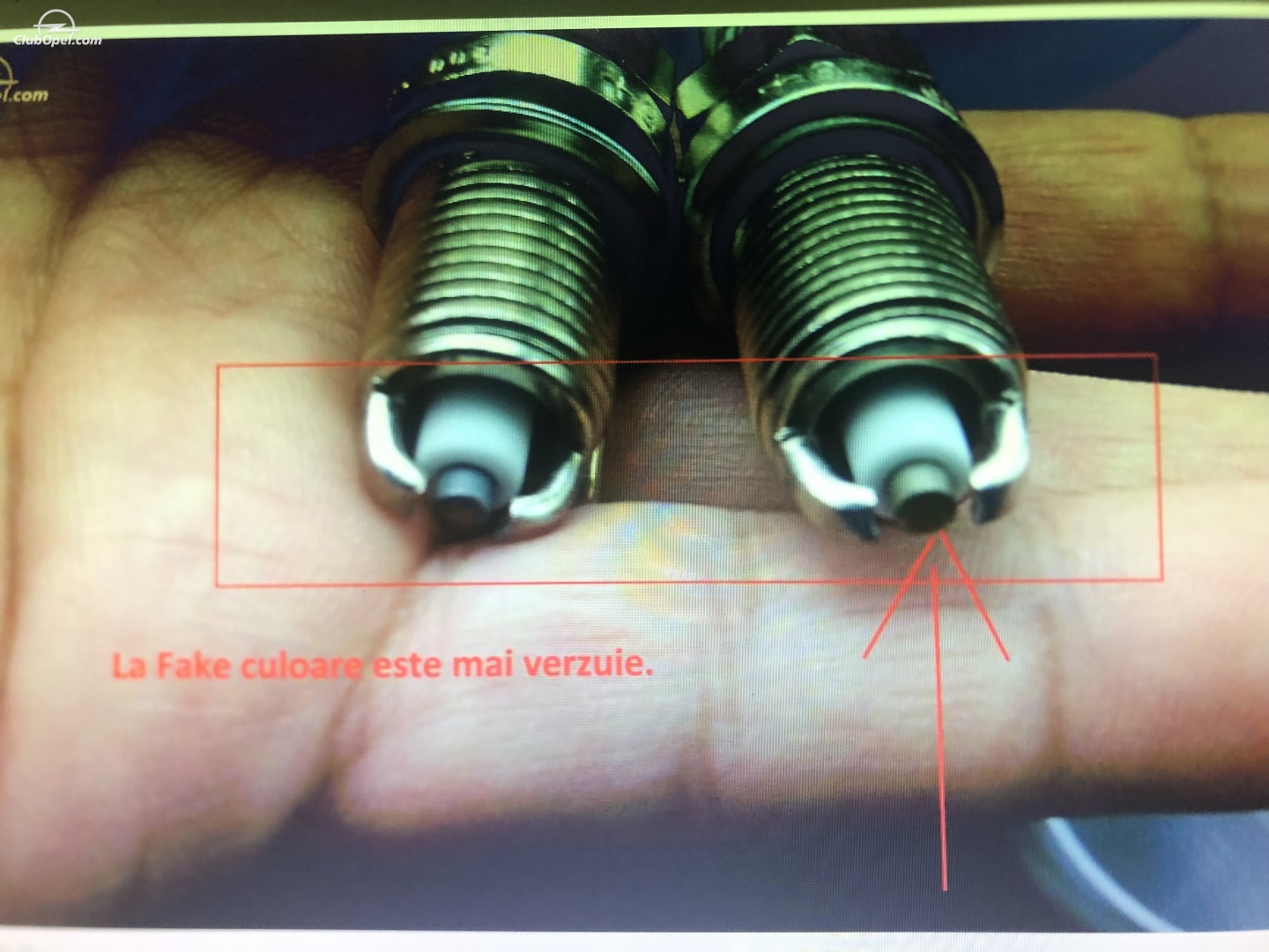

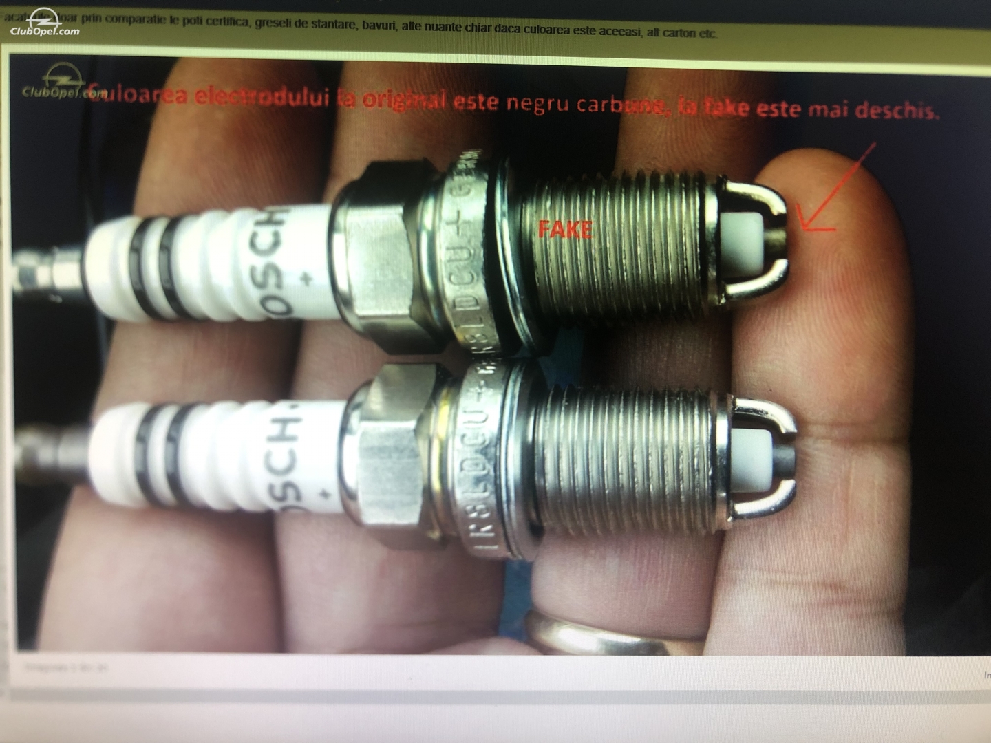

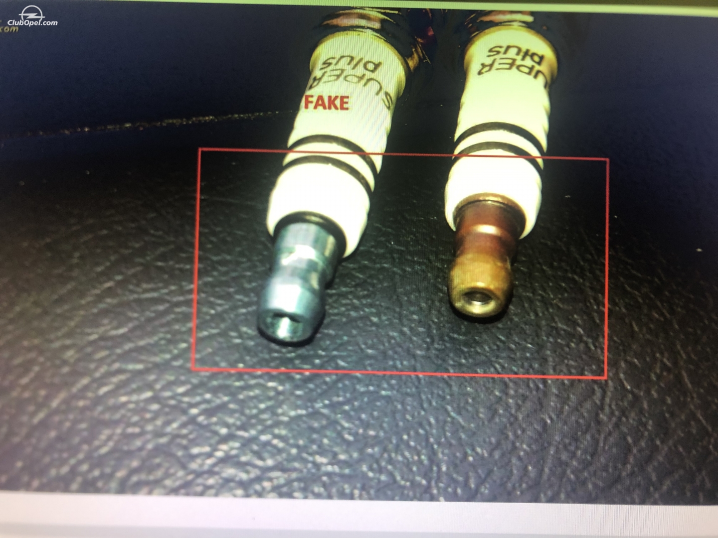

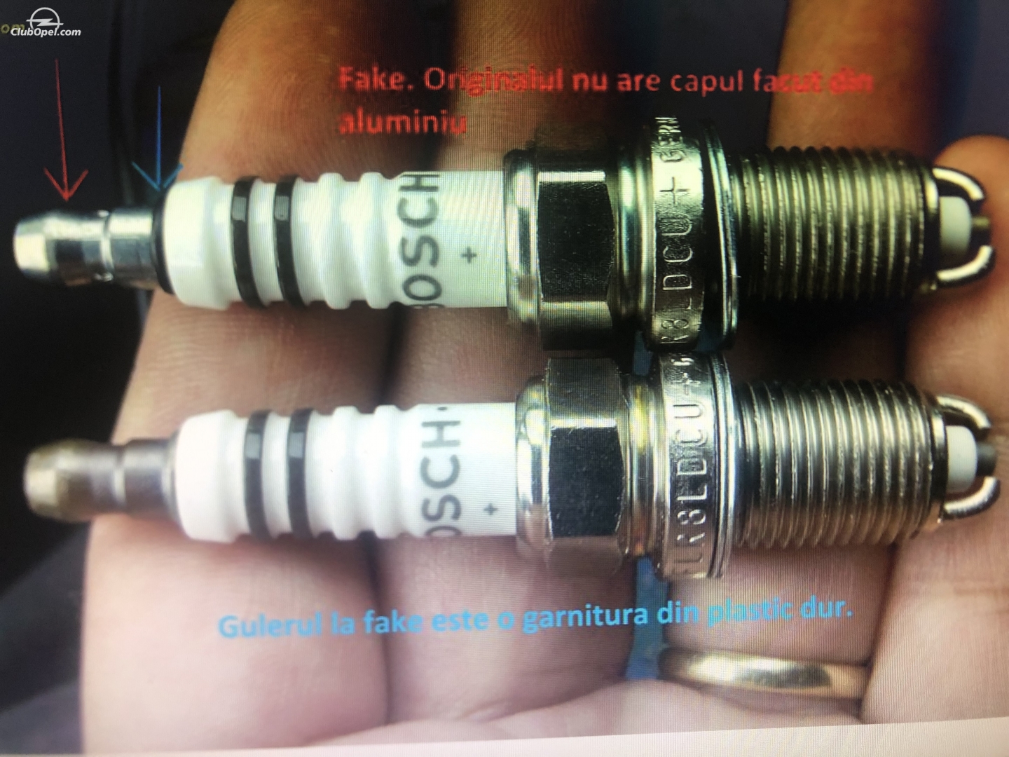

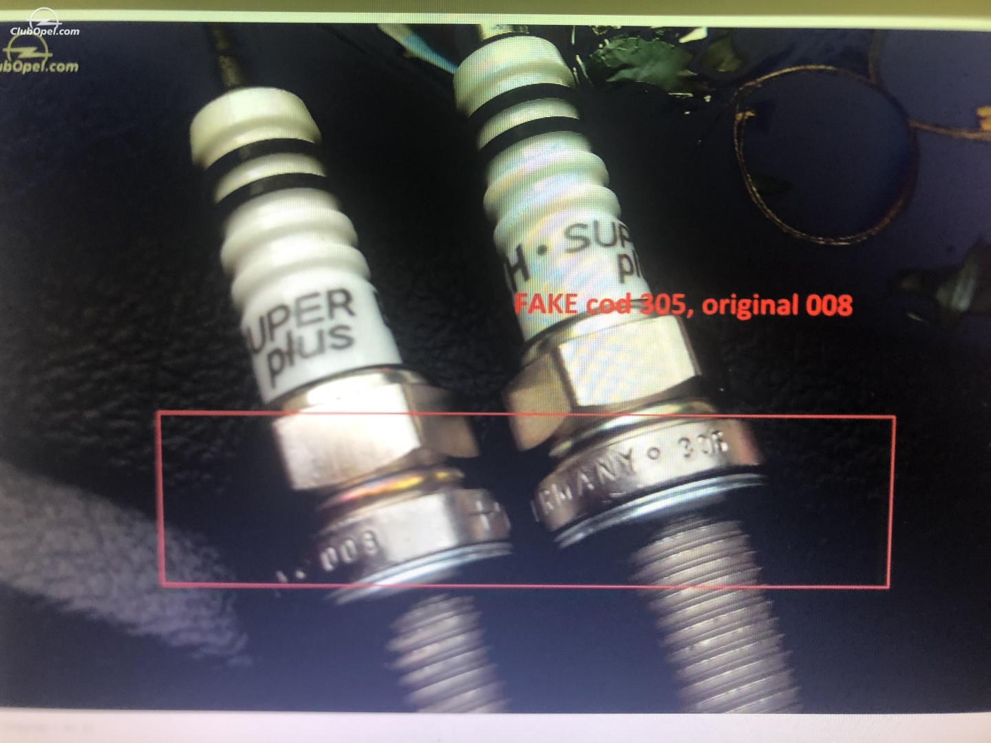

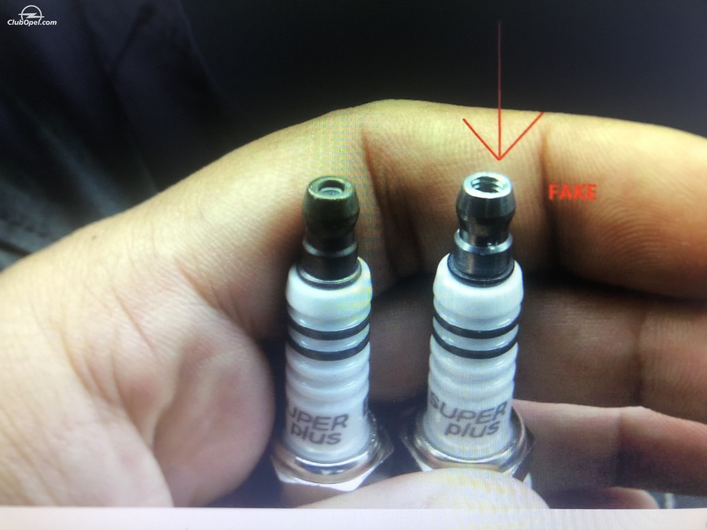

Atasez câteva poze de pe acest forum, unde cineva aratã diferenta dintre bujii bosch fake si bujii originale. Ce parare aveti, si ce bujii sa pun pe un Astra H motor Z14XEP 2005. In momentul acesta pe masina sunt bujii bosch FQR8LEU2, Germania. Acum nu stiu dacã sã pun sau nu pe cele fabricate in Rusia?
Ce din poze sunt cu doi electrozi, dar e valabilã situația și in cazul celor cu un singur electrod…

Off topic:
Mi-a placut foarte mult treaba cu "filetul drept si oblig". De parca daca panta de inclinatie a filetului, ar putea sa fie alta decat cea data de pasul filetului. 😊
Nu vreau sa sune a rautate, nu stiu care dintre colegi a facut materialul si chiar nu mai am chef de interpretari, dar mi s-a parut foarte haioasa, atata tot.
On topic:
Nu vad de ce as cumpara niste panarame de bujii, indiferent de ce scrie pe ele, daca nu au macar aparenta de a fi ca cele originale.
Daca as ajunge la concluzia sa cumpar Bosch, as cauta sa cumpar de la cineva care imi garanteaza ca imi aduce unele de calitate. Din ce stiam eu (acum 100 de ani), Bosch avea sigiliu pe cutii si un nr. serial, care putea fi verificat pe site-ul lor.
Nu sunt expert in bujii, nu sunt prea documentat in materie, deci sunt doar pareri.
