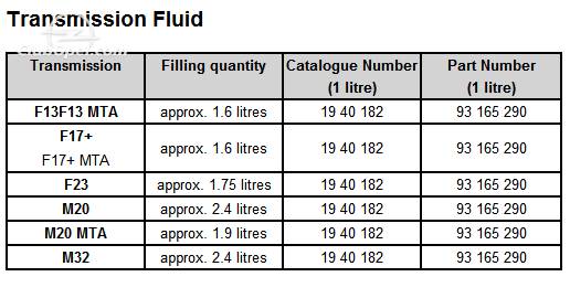

Buna seara! Am si eu un opel vectra c din 2003 motor 2.0 dti si asi dori sa schimb uleiul din cutia de viteze. Intrebarea mea este ce ulei sa cumpar si care este cantitatea care trebuie pusa? Multumesc !
  • catastefan
  • Mesaje scrise: 5,917
  • Masina: Corsa 2001 Z12XE
Ulei doar original GM 19 40 182..
Si cantitatea in functie de ce cutie ai!
