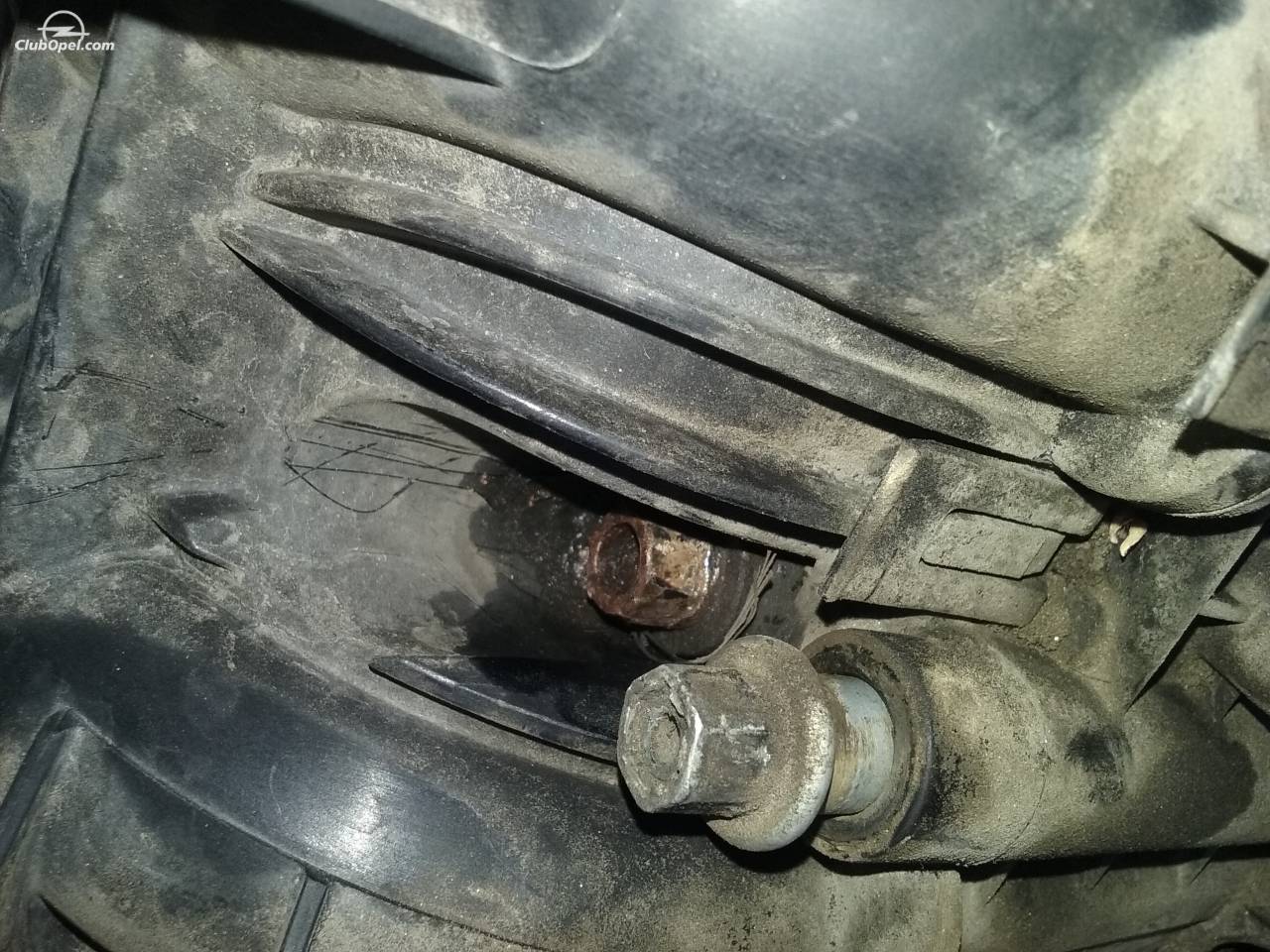

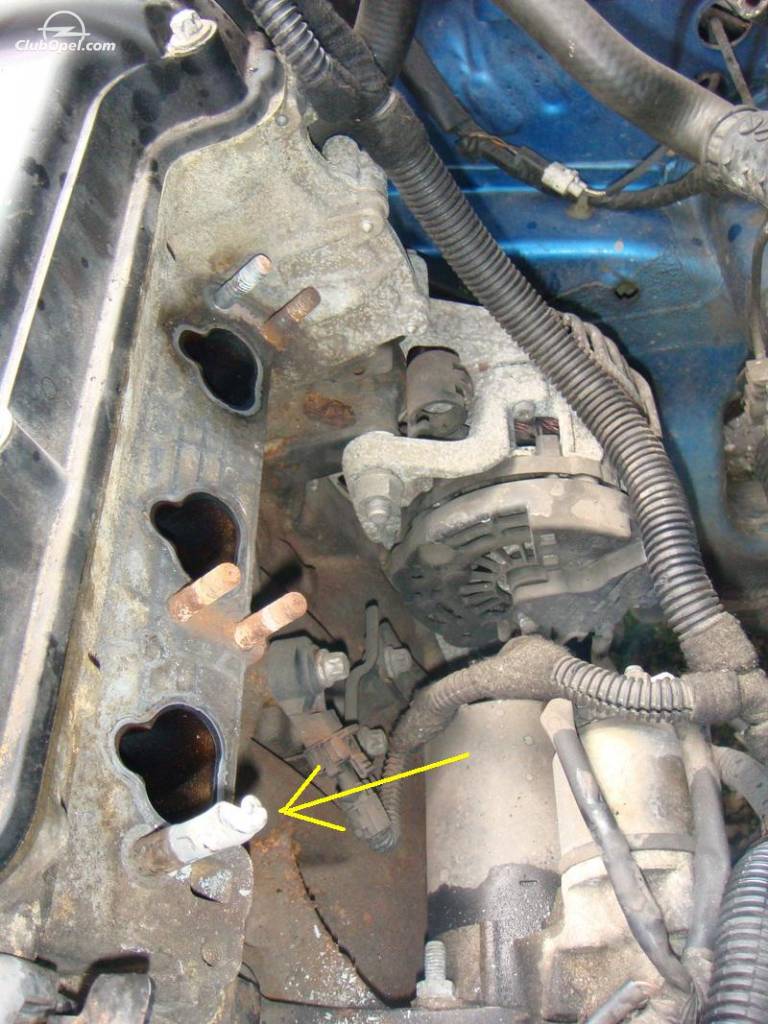

Daca las admisia numai in patru prinderi?
- catastefan
- 5,918 mesaje
- din 21 Jan 2012
- Corsa 2001 Z12XE
- Galati
catastefan
- Mesaje scrise: 5,918
- Masina: Corsa 2001 Z12XE
Teava de la EGR trebuie sa se miste in flansa de la iesirea din admisie. Asa este proiectata sa se miste .
Nu lasa admisia in 4 suruburi....este foarte posibil sa traga aer fals.
Cu borna minus scoasa ....sudeaza o piulita in capul prezonului stricat si il scoti . Cauti prezon de aceeasi lungime M8.
Atentie mare la declipsarea admisiei...clipsurile de plastic se rup usor

dancuciureanu
- Mesaje scrise: 16,456
Dai cu nigrin la greu si incerci sa-l scoti din chiulasa, incalzit eventual, tai restul de piulita si infiletezi doua dupa care pui cheia ca poate iese, solutii exista. Mai ai o versiune sa iei la pila pana se vede filetul dupa care restul de piulita il scoti cu o dalta sau papagal.
Piulita o gasesti la dezmembrari ca la comanda dureaza, nu are dop de plastic, aia e mizerie. Este ca o teava filetata interior, prin gaura a intrat spuma activa ca asa fac samsarii masina fata mare si a ruginit. Piulita asta tubulara o scoti prin bataie din spate, deh bataia e rupta din rai.

Cu piulita nu am gasit solutie decat sa se faca o copie,sau macar ceva pe aproape.O sa mut una buna in locul cele stricate.
Straturi peste straturi de mizerie in admisie. Aveam obturata complet gaurica mica si mai bine de jumatate pe servo. Cred ca am spalat vreo 3 ore la ea si la teava egr.Am folosit o solutie detergent>engine cleaner> foarte buna,Reactioneaza imediat cu murdaria.Necesita apa multa.Noroc cu ea,pentru ca eu am gasit prin zona mea numai decarburol de la divvos,care nu a facut mai nimic..
Denz
- Mesaje scrise: 25
- Locatie: Arges
- Masina: Agila 2001 Z10XE
- Cont inregistrat: 20 Mai 2016
Mentionez ca am mai desfacut odata admisia in doua.La primul test cu admisia pusa pe motor am avut probleme cu servofrana si relanti instabil. Desii toate clipsurile erau inchise,garnitura veche nu mai izola pe toata suprafata.Am pus peste garnitura veche un strat f.subtire de silicon 300 grade de la bison.
Acum motorul ,nu mai tremura la relanti si nu mai da in nas la accelerare.
De tras la coasta tot nu trage..alte probleme.
