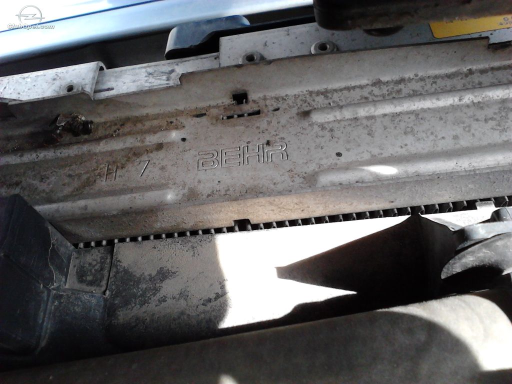

  • Vasile59
  • Mesaje scrise: 63
  • Masina: Astra 2007 Z17DTL
  • Cont inregistrat: 30 Dec 2007
libra a scris:
gabiopel a scris:@gobelu altfel nu poate nimeni sa iti spuna fara sa dai jos torpedoul ,nu e mare scofala sa vezi daca ai cleme sau suruburi torpedoul in maxim 5 min il dai jos
Alta varianta, mai rapida. Treuie doar sa ridici capota. Pe partea superioara a radiatorului este scris tipul instalatiei de AC. Delphi sau Behr. Daca acolo scrie Delphi, cumperi filtru Delphi. Daca acolo scrie Behr, cumperi filtru Behr.
Schimbarea filtrului e floare la ureche.
Confirm si eu solutia data de Libra, in vederea stabilirii tipului de filtru behr/delphi. La masina din semnatura (an 2007) este Behr.
