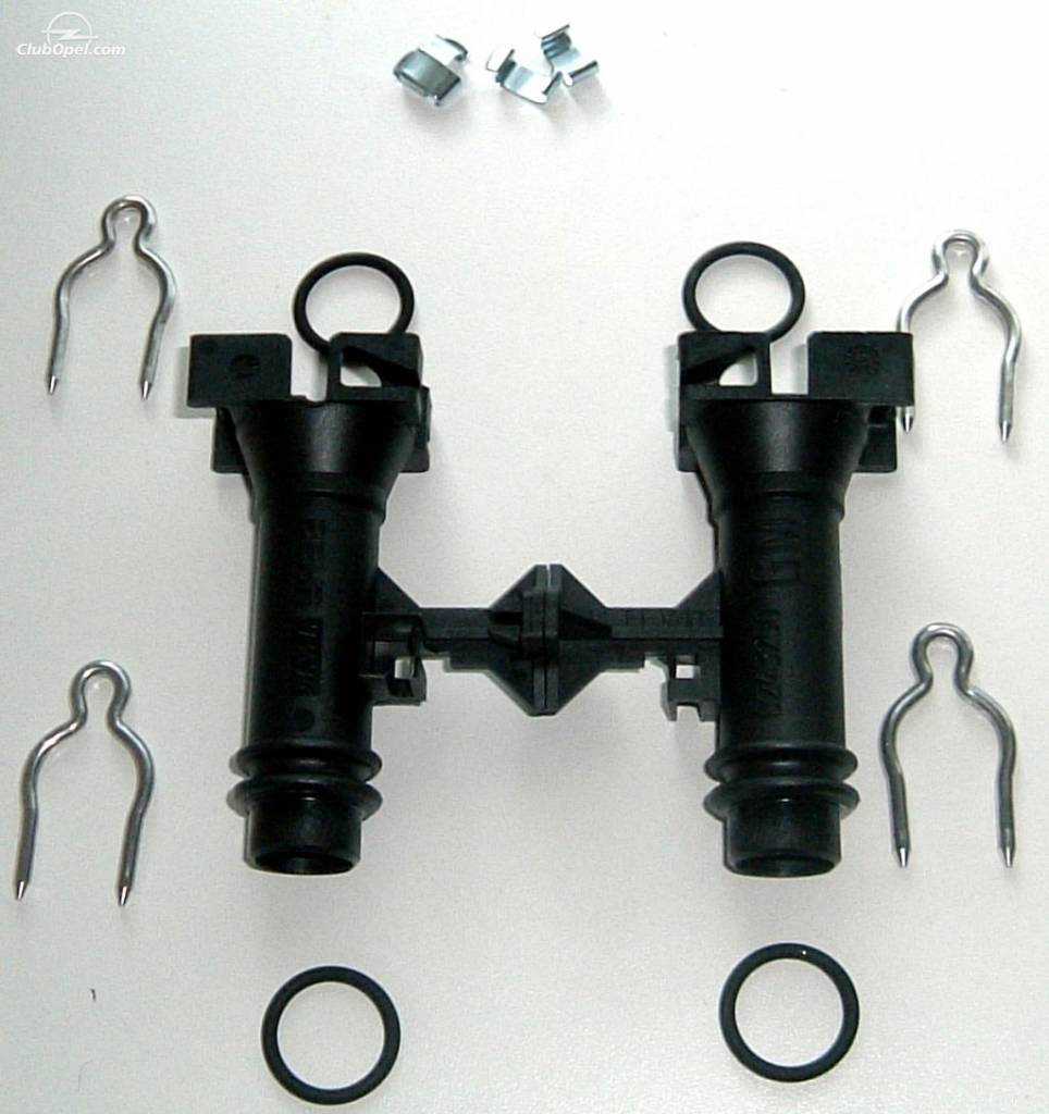

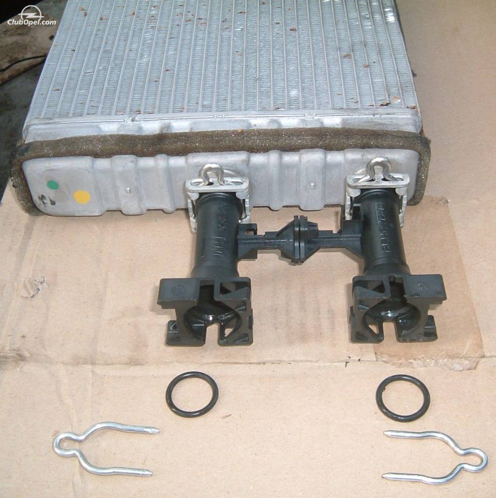

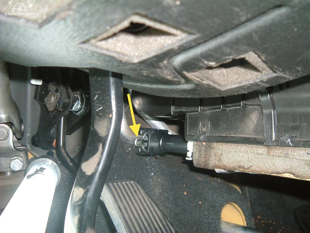

pentru cei cu sistem behr si motor y20dth: acele garnituri, (patru la nr.) sunt rotunde sau putin aplatizate? le-am schimbat astazi si cele pe care le-am demontat au aceleasi dimensiuni numai ca erau mai plate, nu asa rotunde. am montat sigurantele cu greu, numai ca acel stut de la tavita de scurgere a ac-ului nu mai intrat exact in tevusca ce vine de sus de la radiatorul de ac.
  • ciniparu
  • Mesaje scrise: 141
  • Locatie: Botosani
  • Masina: Astra 2001 YDTH
  • Cont inregistrat: 22 Jun 2010
tevusca este marcata cu verde. cea superioara nu vine exact pe cea de jos, in scimb toate clemele se potrivesc forte bine si tavita se aliniaza cu carcasa de deasupra radiatorului

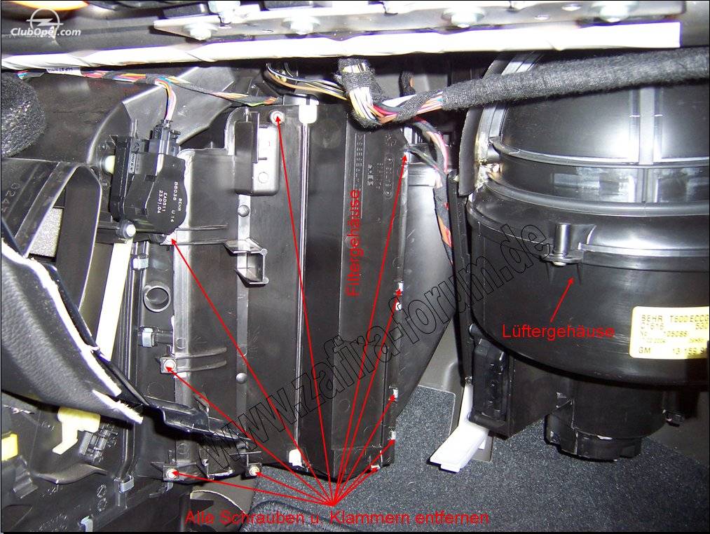

Am o intrebare pentru cei care si-au schimbat o-ringurile la calorifer. Dupa ce ati demontat caloriferul, nu ati aruncat o privire la ce e deasupra caloriferului?
Mi s-a defectat axul clapetei care face amestecul de aer rece/ cald; motorasul nu mai invarte clapeta (e climatronic) deci nu mai am caldura in masina. Acea clapeta e situata exact desupra caloriferului. Cand e deschisa lasa sa treaca aerul rece peste calorifer sa-l incalzeasca, cand e pornita clima, clapeta scurtcircuiteaza caloriferul.
Tevile care intra in calorifer sunt fierbinti, circula agent de racire prin calorifer. Oare se poate ajunge la clapeta demontand caloriferul? Nu vreau sa o scot de tot ci doar sa ajung la axul ei.

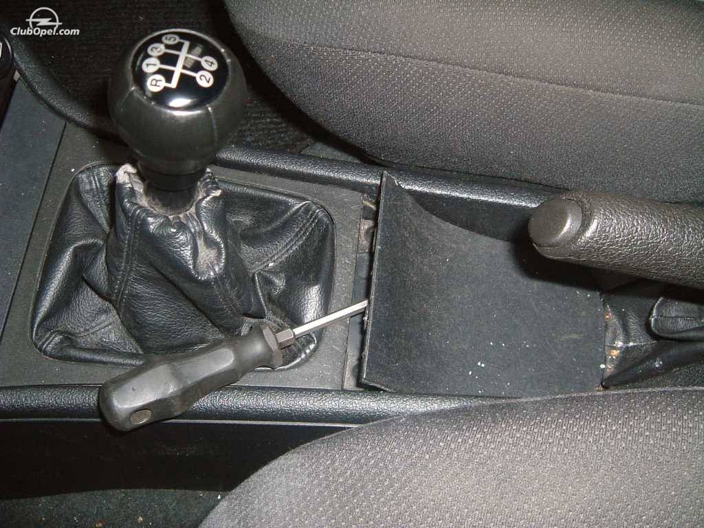

nu am fost curios sa vad ce este deasupra radiatorului, dar cred ca ai dreptate, acolo este modulul de comanda. nu stiu cum ai putea ajunge acolo decat demontand consola centrala apoi comanda de la clima.

am sistem behr si nu reusesc sa scot sigurantele. sunt fixe acolo nu ai loc sa le tragi in sus . o idee ceva?
  • T.ion
  • Mesaje scrise: 3,454
  • Masina: Zafira 2001 Z16XE
Faci o parghie cu o bucata de lemn pe margina caloriferului si cu o surubenita potrivita in bucla aceea cred ca merge.
improvizeaza, sigur vei reusi.
Cu scosul este mai usor cu pusul inapoi este mai multa bataie de cap, dar cu rabdare se poate face.

Am reusit sa schimb garniturile singur. Foarte bun tutorialul. Montatul nu a fost deloc greu. Secretul este sa impingi foarte bine caloriferul pe pozitie. Prima siguranta a intrat atat de usor ca am scos-o crezand ca e ceva in neregula (citisem pe forum cat de greu se baga). Bineinteles ca a doua oara a intrat ceva mai greu 🙄 . prima data se moteaza oringurile intre H si calorifer, apoi cele dintre H si tevile de sub bord (care se baga din lateral). Eu am folosit o bucata de lemn de 20-30 cm si un ciocanel. Sigurantele au alunecat usor intrucat au si un ghidaj ca o rampa. Easy.

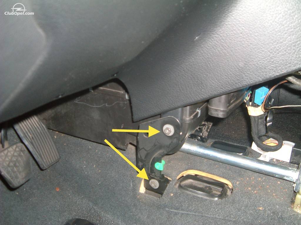

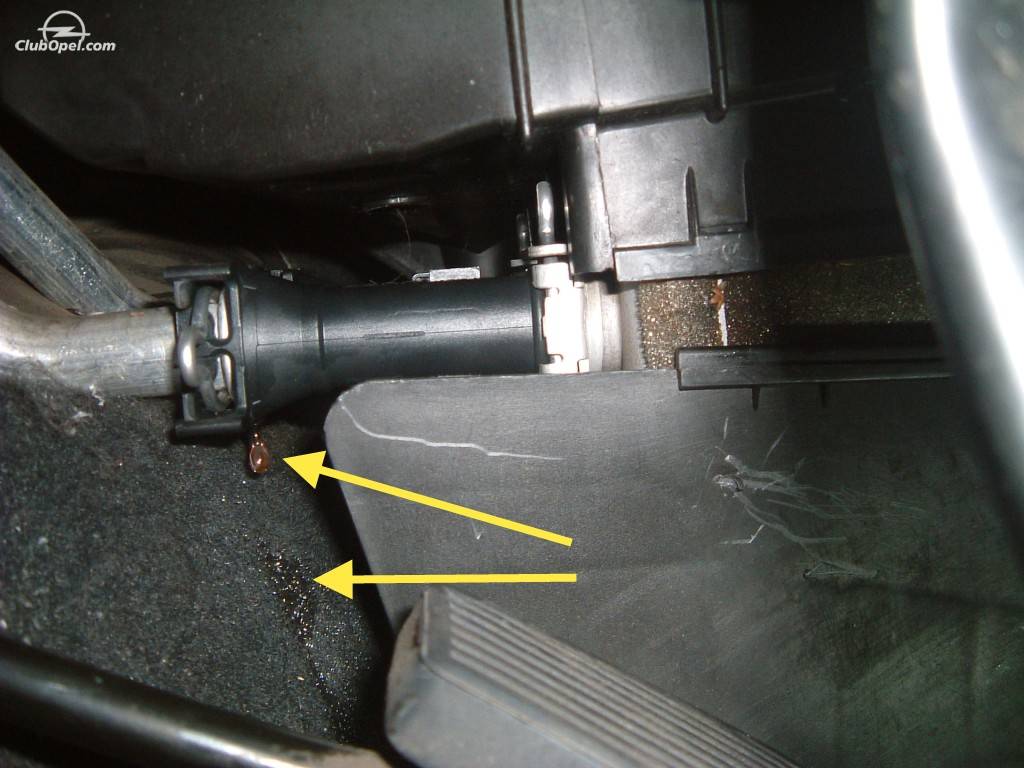

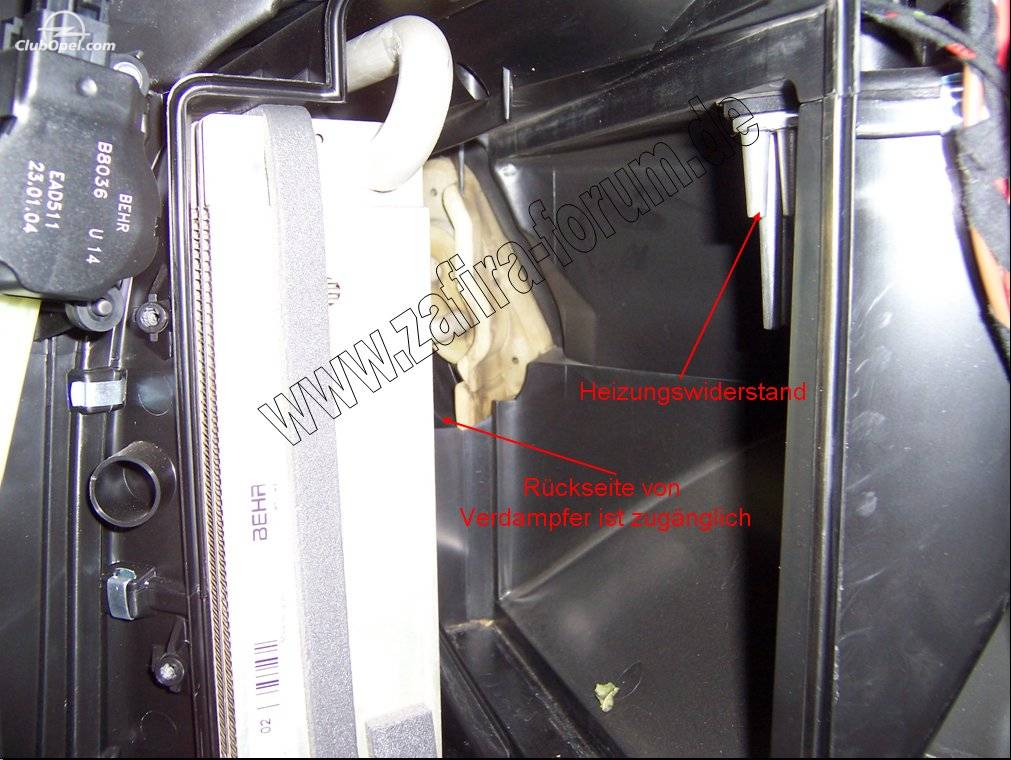

Sunt posesorul unui astra g de cateva zile, si surpriza am gasit lichid pe pres sub acceleratie, si am vazut ca picura de sub bord , tot cautand pe forum am ajuns aici, buna treaba, nu stiam ca este o problema comuna.Ce am constatat la mine este ca numai cand dau drumul la aer conditionat apare problema, in rest nu am observat, pana acum cel putin, daca sta peste noapte nu apare nimic.( m-am si dus fara aer sa vad daca apare, si in 150 km, a fost ok, nu am observat nimic)Ma gandeam sa nu fie freon, nu are miros si nici culoare, m-am gandit si la condensul de la aer, dar parca sunt cam multi picuri , cam cat ai varsa un paharel de tuica,pe pres , cam la 50 km mers cu masina.A mai avut cineva simptomul asta , numai cand aerul e pornit?
  • T.ion
Poate capul de scurgere condens de la tavita (cel din poze) este infundat sau nu este cuplat bine cu tavita.
Verifica sa fie cuplat bine cu tavita.
Verifica sa fie prinse toate clemele sau suruburile de pe marginea la tavita.
Vezi ce spun si colegi, cu AC-ul sunt cam depasit.
Pana nu desfaci cam greu sa iti dai seama de unde este.

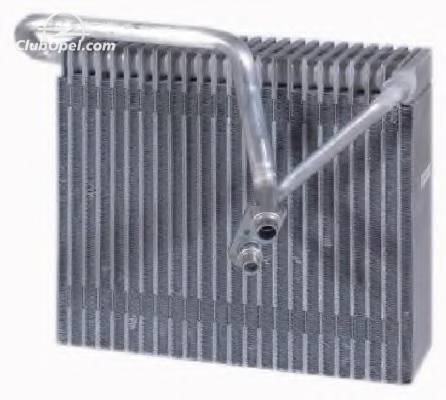

Ce nu stiu eu, unde se afla radiatorul de AC poate el are ceva la prinderi, garnituri sau fisuri.
Eu am desfacut dar de el nu am dat sau nu m-am uitat bine.
Edit:

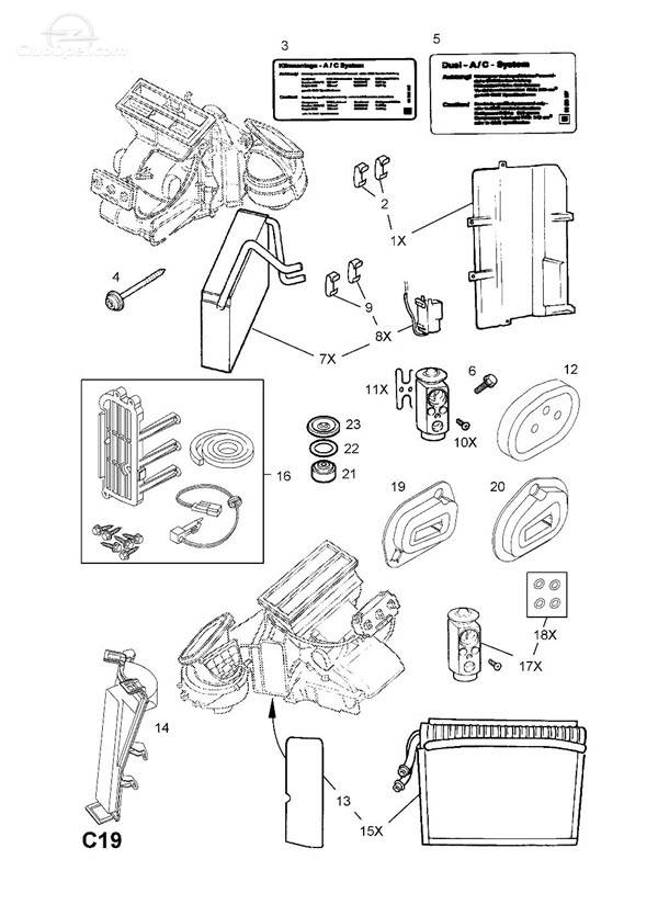

Versiune: BEHR
L-am gasit unde este pe langa filtru de polen.
Probabil au scurgere comuna la condens?
  • T.ion
Versiune: BEHR
http://www.ecat24.com/opel/...8/111/2470/25396/

Am fost azi sa verific placutele de frana, si ridicand-o pe elevator m-am uitat impreuna cu mecanicul sa vedem de furtunas, si nici cum nu l-am gasit, probabil trebuie dat scutul jos, sau poate nu are....
  • mikyboy
  • Mesaje scrise: 5,734
daca are clima are si iesirea pentru condensul de la clima...
  • cristi180
  • Mesaje scrise: 74
  • Masina: Astra 2002 Y17DT
  • Cont inregistrat: 07 Aug 2016
Stiu, teoretic asa ar trebui, dar nu l-am gasit sub masina

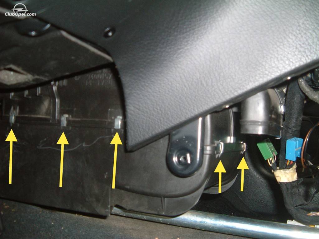

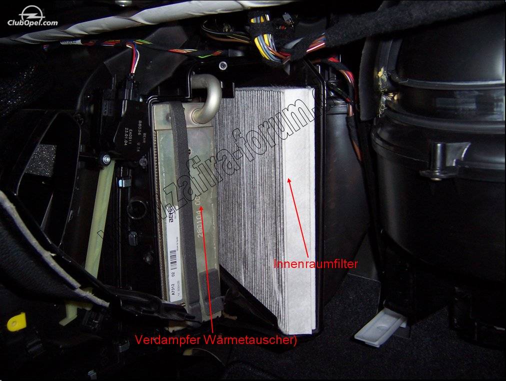

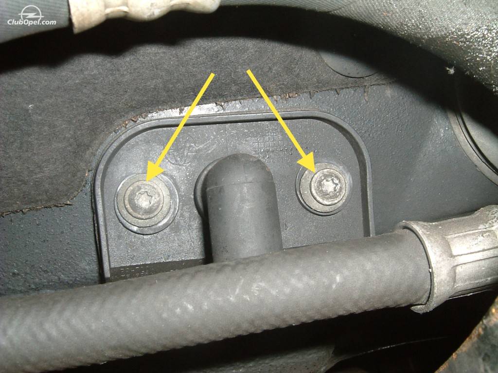

Cand se face schimbul garniturilor de calorifer e bine sa se curete sau desfunde evacuarea de condens de la AC si filtru de polen? Au canal de evacuare separat sau comuna? In afara de scurgerea de ac sau filtru polen mai e vreo scurgere care se poate infunda la interior?
  • mikyboy
da este bine sa se faca toate operatiunile de curatare in zona respectiva. evacuarea de condens este sub radatorul de freon care se afla in fata filtrului de polen asa cum se vede in poza unde este dat jos capacul de plastic prins in suruburi ce le mascheaza. Deci este o singura evacuare a condensului de la clima (in compartimentul motorul este cea cu 2 suruburi si stutul de iesire in jos). Alta scurgere nu exista in zona respectiv, cel putin din ce stiu eu la Astra G.
