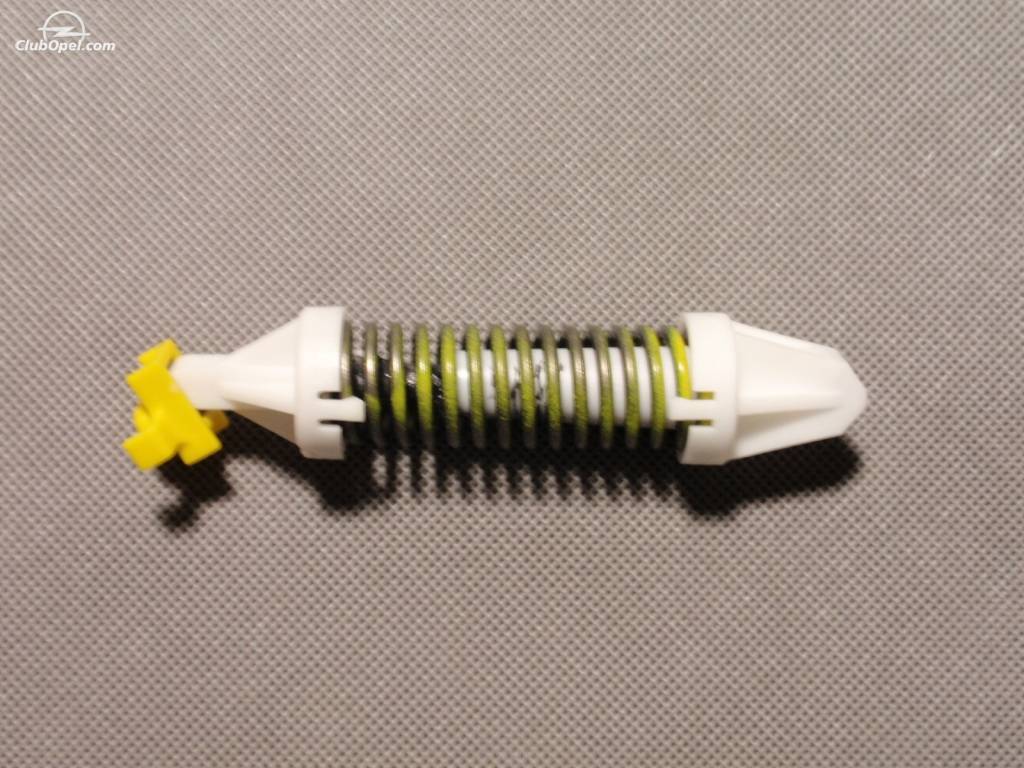

Salut baieti, intr-o zi m-am trezit cu un arc care a cazut de pe la pedala de ambreiaj pe jos si nu mai merge pilotul automat, cine ma poate ajuta sa-l pun la loc ca m-am uitat dar nu stiu cum vine. Contact 0741993355
  • coszmin22
  • Masina: Vectra 2003
  • Cont inregistrat: 13 Aug 2008
Si am gasit si o bucatica de plastic galbena care se pare ca este rupta
  • jgyprime
  • Mesaje scrise: 9,911
  • Masina: Vectra 2005 Z19DT
demontezi si vezi de la ce este.
este o parghie sub pedala de ambreiaj care o imoinge in sus.
daca acea parghie s-a rupt si pedala e putin mai jos, switch-ul de la ambreiaj nu mai este actionat si prin urmare pilotul automat nu mai functioneaza.

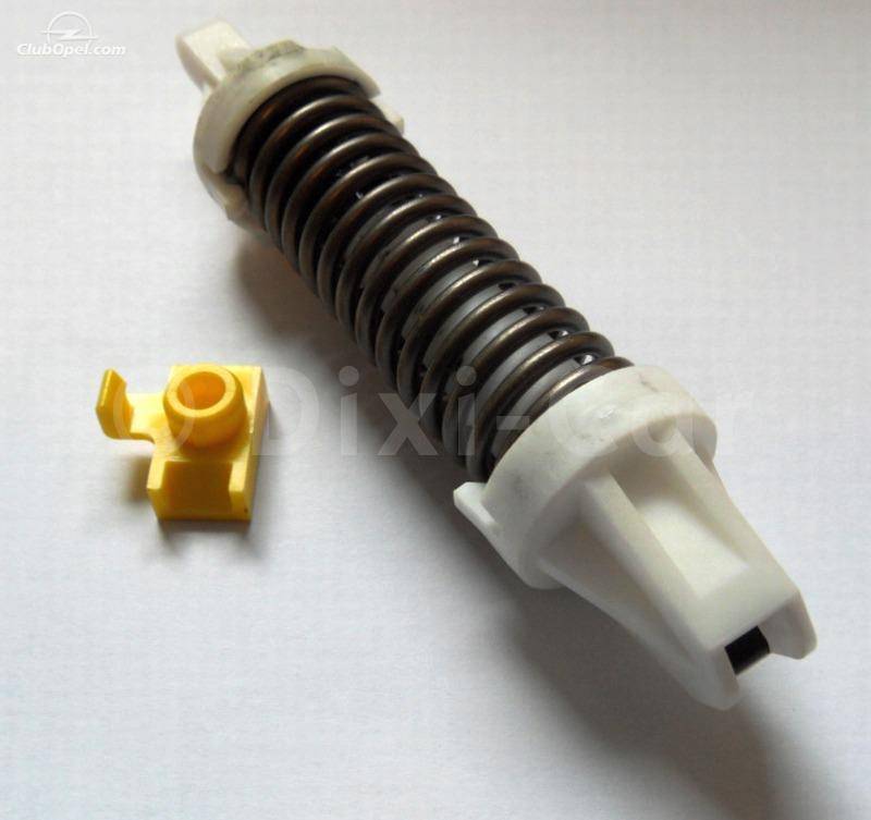

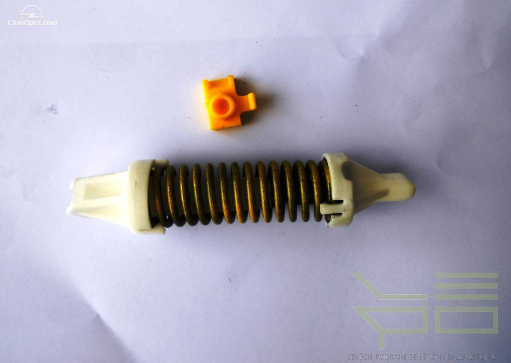

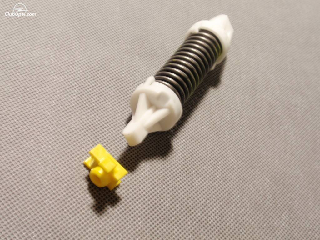

Piesa galbena este aceasta?
Pedala de ambreiaj se mai ridica singura eu cred ca nu, din ce spuneau colegi.
Arc cazut pedala ambreiaj vectra c
Verifica si swich-ul daca este intreg pentru linistea ta, desi nu cred sa aibe ceva.
Verifica atat capetele la arc (plastic), piesa galbena, cat si locasul de la pedala sa nu fie uzate, sau au cazut pur si simplu.
