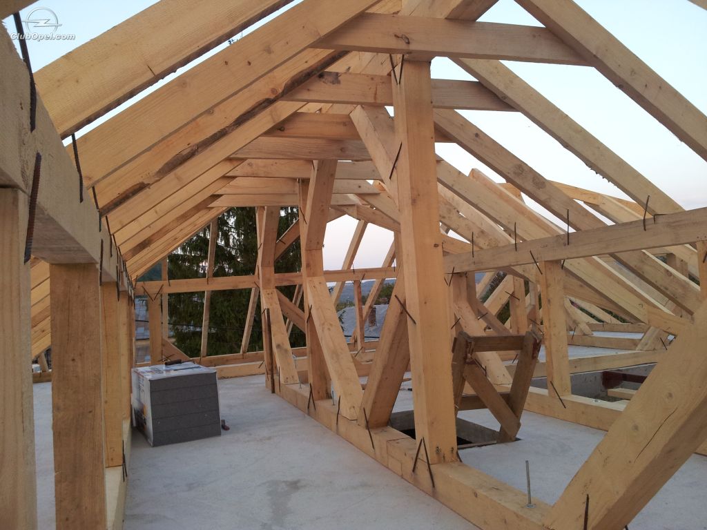

meseriasii care au lucrat la mine au spus ca lemnul de acoperis trebuie proaspat taiat si nu uscat,eu am vorbit la gater cu cateva zile inainte de a avea nevoie. ideia ar fi ca lemnul se va usca in pozitie si nu se va deforma. am platit cam 6000 lei capriorii si scandura pt acoperis la o suprafata a casei de 125 mp.

sever iulina eu unu nu am mai auzit asa ceva si reducerea umiditatii lemnului la doar 15% elimina riscul implicit la construirea cu lemn verde. Riscuri cum ar fi: incovoierea, mucegaiul, torsonarea, decalaje ulterioare montarii provocate de punti termice.
eu daca imi pun acoperis din tigla ceramica care este destul de greu si lemnul verde flexibil unde ajung?

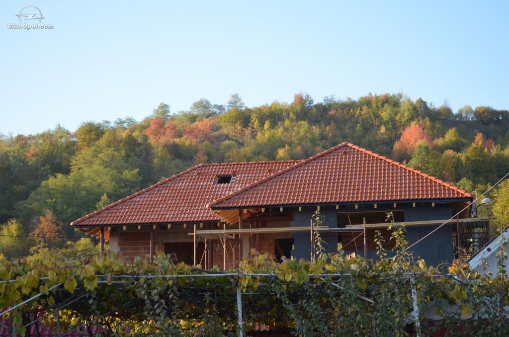

frumoasa zona si casa .....la cat ma pricep eu adica aproape deloc pare rezistent acoperisul! de ce ai ales beton si nu ceramica? intreb ca sa ma informez!
  • sever iulian
  • Mesaje scrise: 1,325
  • Masina: Insignia 2017 B20NFT
  • Cont inregistrat: 17 Sep 2006
acoperisul e proiectat la 350 kg/mp. tigla are doar 45, restul protectie la vant si zapada. tigla de beton are principalul avantaj ca e perfect dreapta fata de cea ceramica care se deformeaza la coacere in cuptor. apoi durata de viata ,eu am garantie la bramac 30 de ani. tigla ceramica e mei ieftina in schimb.
