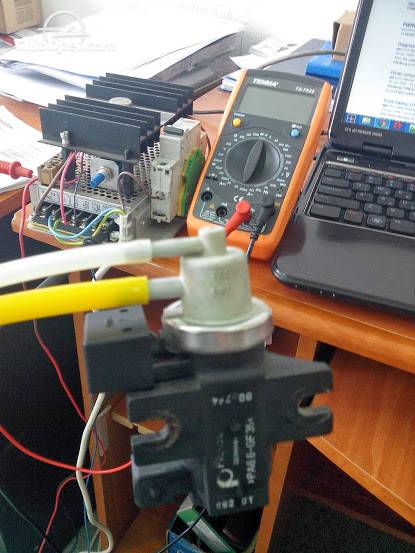

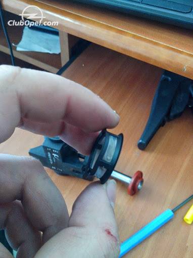

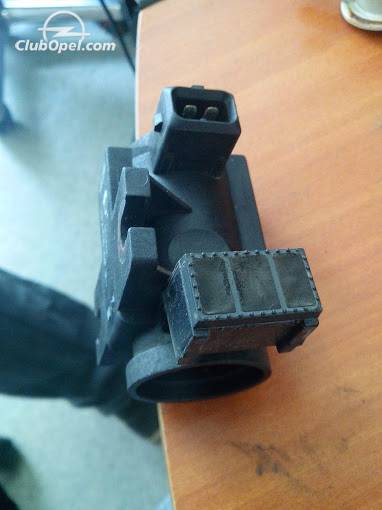

Azi am curatat si eu electrovalva de la EGR, am curatat-o, am facut si teste cu o sursa reglabila de 24vdc.
I-am pus doua furtune pneumatice. Pe intrare unul de 6 si pe iesire unul de 8 ca sa fac teste.
I-am dat tensiune de la 0,5V pana la 12V si am observat ca nu e doar ON-OFF, de pe la 1.5V se simte actionarea la debitul de aer pe care il trageam.
Filtru ala din partea de sus era pot sa zic foarte murdar, insa sita aia circulara asa si asa.
La final am asamblat-o la loc si am pus-o pe masina. Am facut un test si parca e veca mai bine dar tot nu sunt multumit.
Voi scimba si garnitura egr-ului ca vad ca am multa mizerie pe la imbinare. Probabil o sa-l mai suntez odata pentru a vedea daca e de la egr sau nu.
