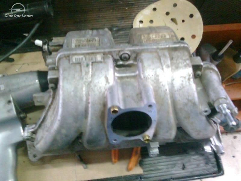

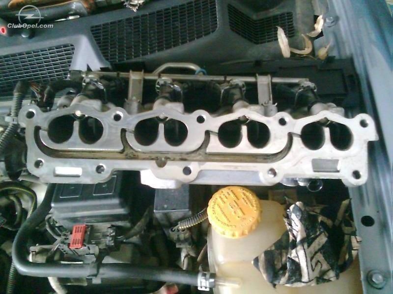

Salut, erori p300-304, 314 si 1300. Masina porneste bine, la ralanti este totul normal, intre 1500 si 2500 intreruperi, dupa, merge cat de cat bine. Inlocuit si nu schimbat de proba: bobine, ECU, egr, bujii ( cele inlocuite aratau bine), filtre, facut test compresie, resetat de n ori, apare iar. Consumul este normal. Se aude un tiuit slab in dreptul galeriei de admisie care a mai fost deschisa (mastic alb). Citit pe forumuri UK, CCCP, GERMANY, samd nici o rezolvare. Ce am retinut in plus:
1) posibila problema de alimentare cu combustibil sau de energie electrica
2) in galeria de admisie exista un ,,serpisor" care face legatura cu EGR iar acesta se infunda
S-a confruntat cineva cu aceste 2 posibile cauze ale erorilor? Cum arata serpisorul?
Multumesc frumos

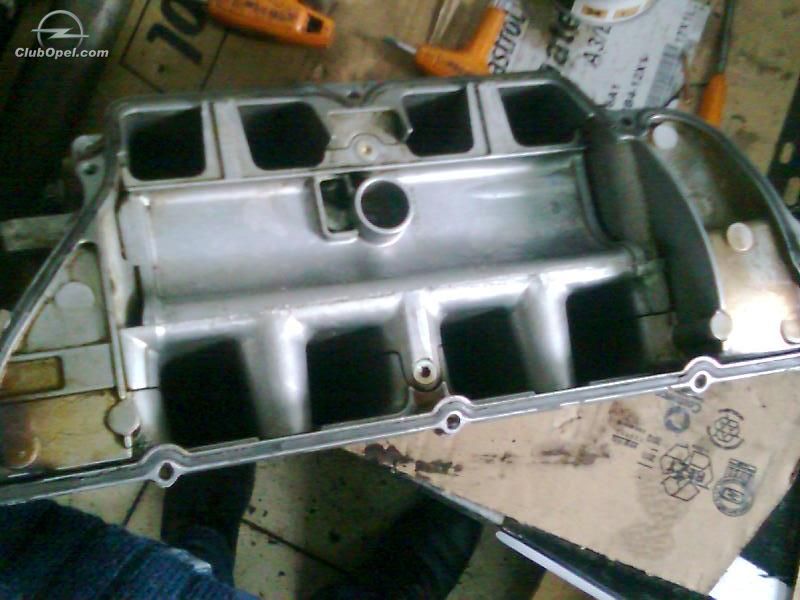

Fii atent , legatura intre galeria de admisie si EGR se face printr-o conducta metalica daca vrei sa cureti iti recomand sa dai jos galeria scoti conducta o cureti si dupa desfaci galeria bucatele la un moment dat trebuie sa dai jos si partea cu injectoarele si clapetele twinport unde sunt canale pentru gazele EGR cam asa arata aici sunt niste canale mici care trebuie curatate
Cam asta e in mare .Daca vei cauta gaseti aici pe forum tot ce ti-am scris eu mai detaliat.
Nu am auzit sa fie asta cauza erorilor dar poti elimina aceasta posibilitate.

Expertul zice ca in interiorul galeriei se afla serpisorul, firar coada lui pe unde o umbla. Poate se refera la canalele de pe galerie care se vad in pozele tale. A specificat ca neaparat trebuie demontata galeria.

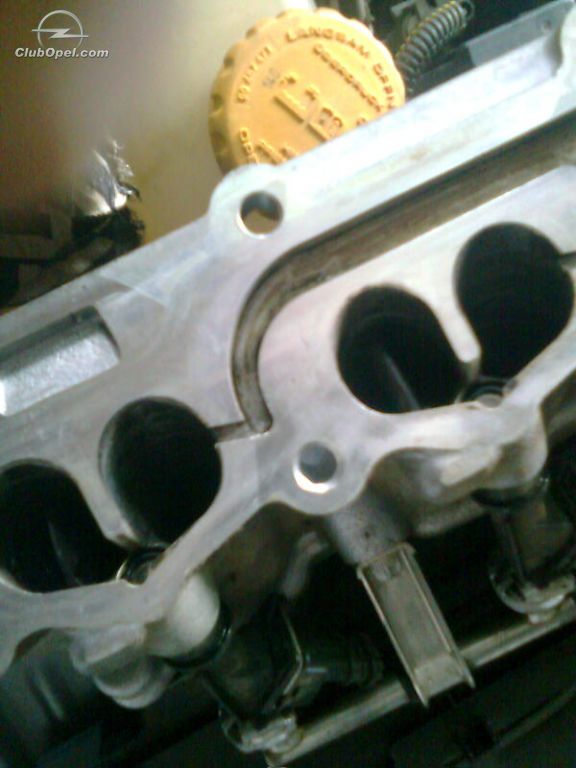

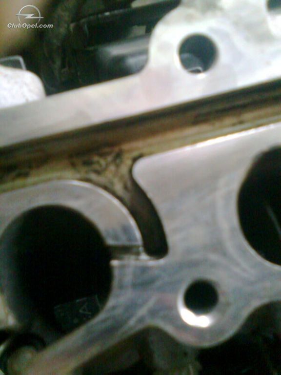

Ce am gasit: 3 suruburi care s-au desfacut la mana, o galerie plina de silicon, clapete aproape blocate, serpisorii infundati cu funigine. Sa vedem in cateva zile rezultatul.

Da @alexx_gan, acum sa vedem daca nenea de la service stie ceva sau nu. Oricum trebuia curatata de funigine si de silicon. Va tin la curent, deocamdata nu am coduri iar masina merge frumos.

Se pare ca nenea chiar le are pe meserie. Deocamdatat scuip in san si numar pana la cinci. Nici un fel de problemuta. Peste 1500 de km mixt. Se merita un rk la admisie.
