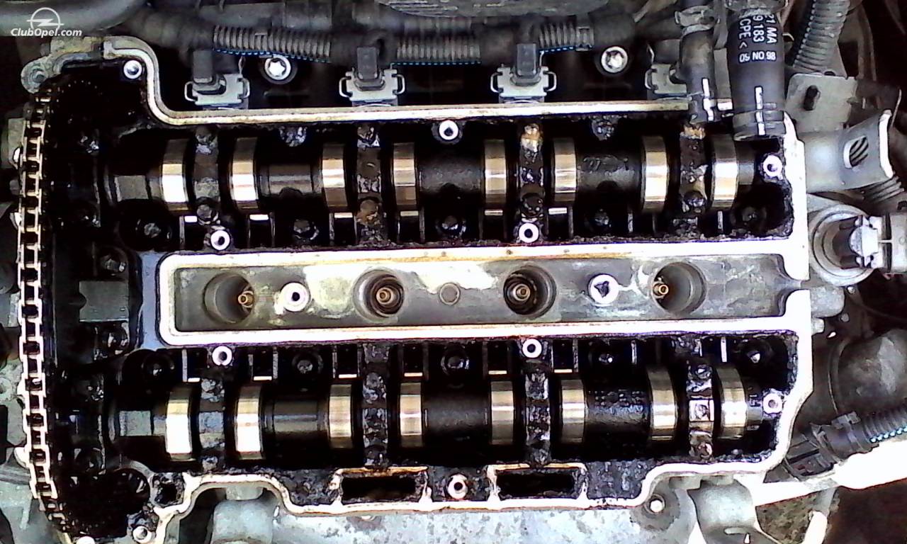

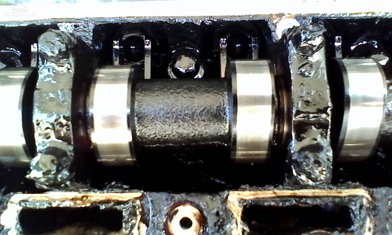

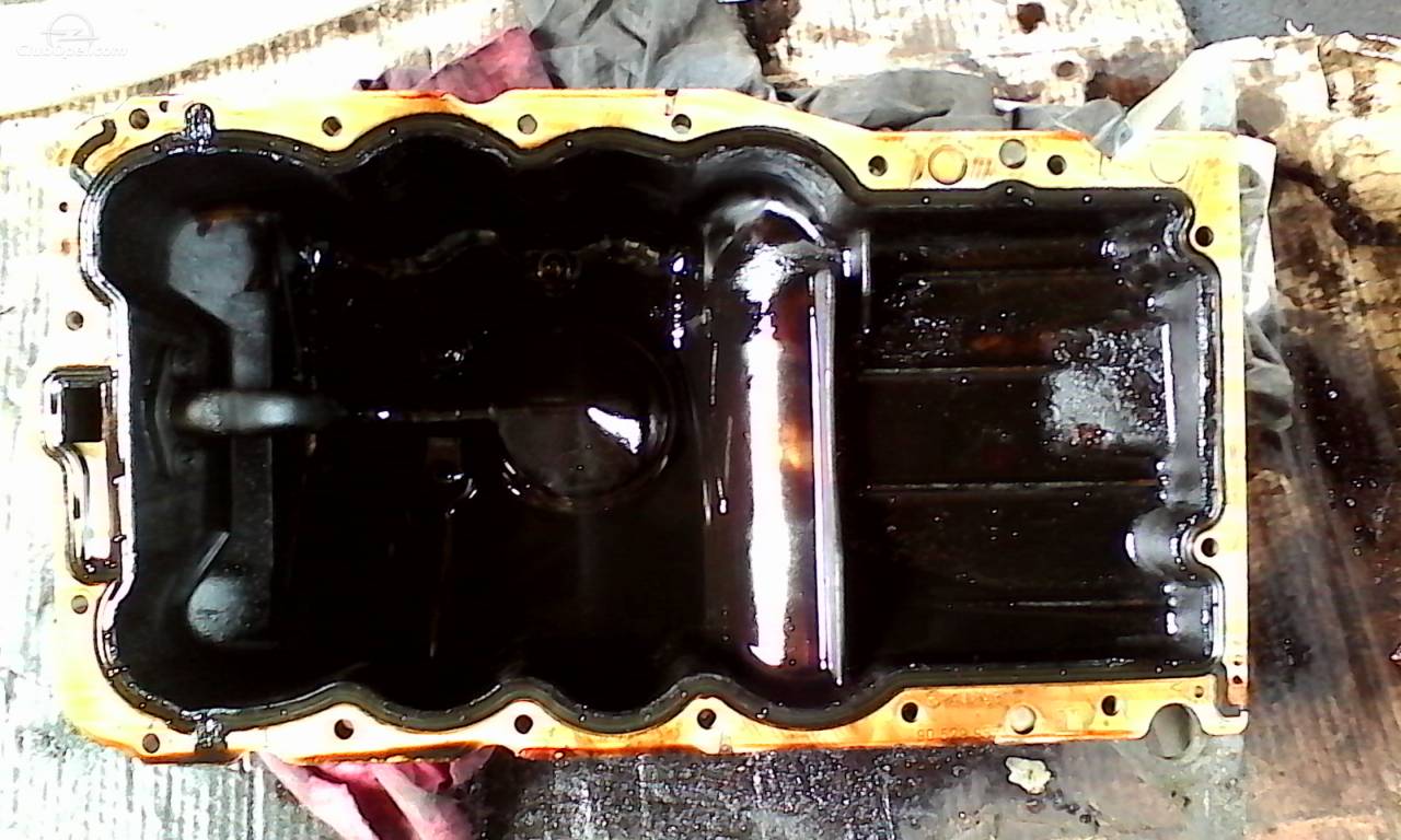

am si eu problema cu motorul meu ...este foarte imbacsit si as vrea sa stiu cum sa-l curat.
  • fireman31
  • Mesaje scrise: 74
  • Locatie: Ialomita
  • Masina: Corsa 2001 Z12XE
salut opelisti
am si eu problema cu motorul meu ...este foarte imbacsit si as vrea sa stiu cum sa-l curat. cateva poze;
  • DB77AAA
  • Mesaje scrise: 6,607
Pensula + motorina sau benzina... Benzina e cea mai eficienta. Grija la vapori si foc deschis...

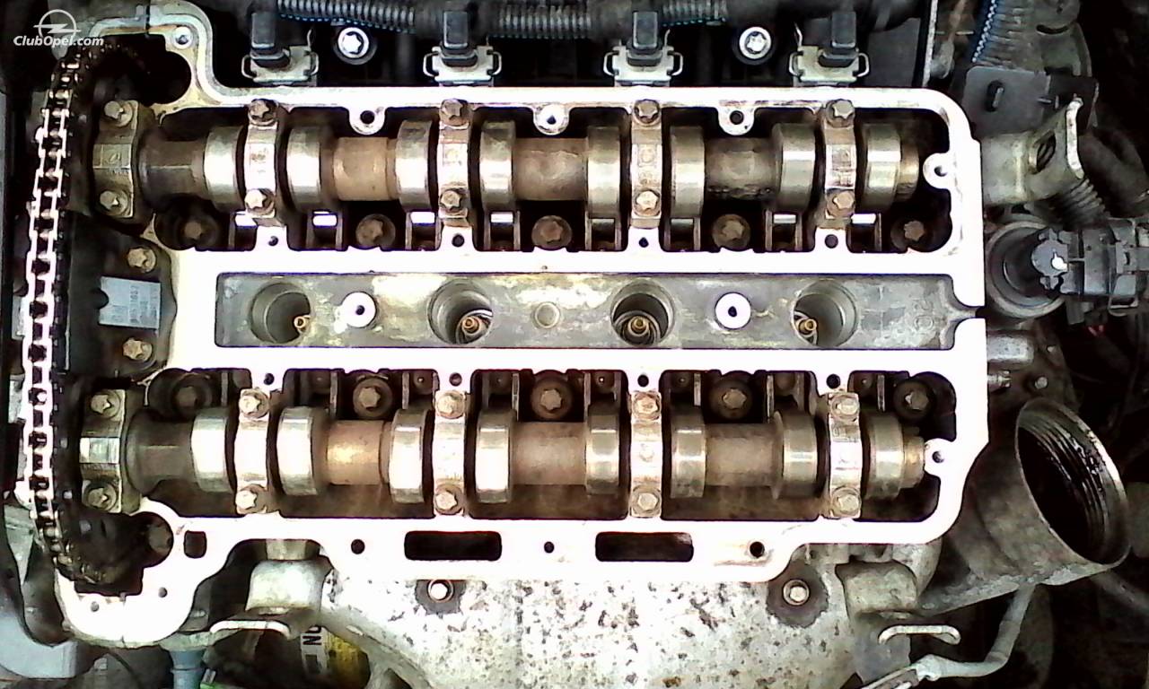

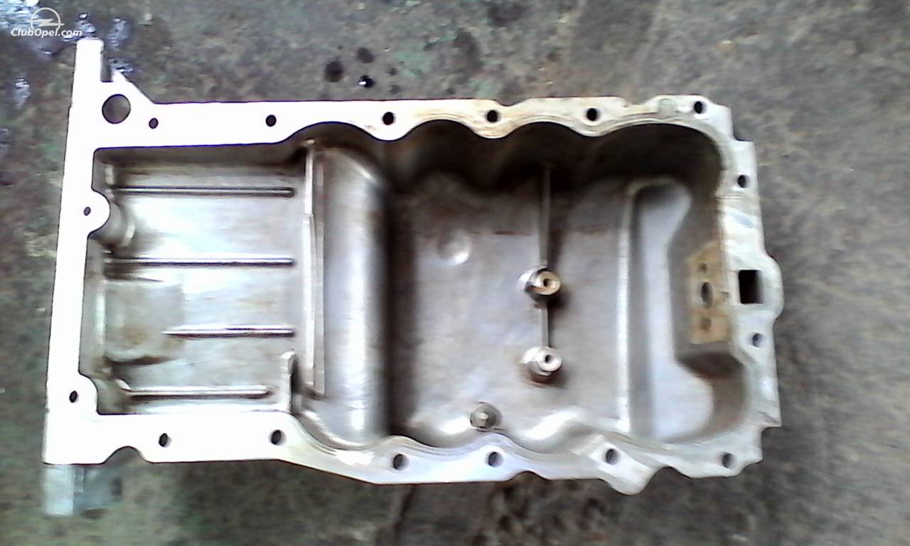

  • fireman31
  • Mesaje scrise: 74
  • Locatie: Ialomita
gata am curatat motorul si baia de ulei cu multa munca si 5 litri de benzina si 2 spreiuri de disc frana.
