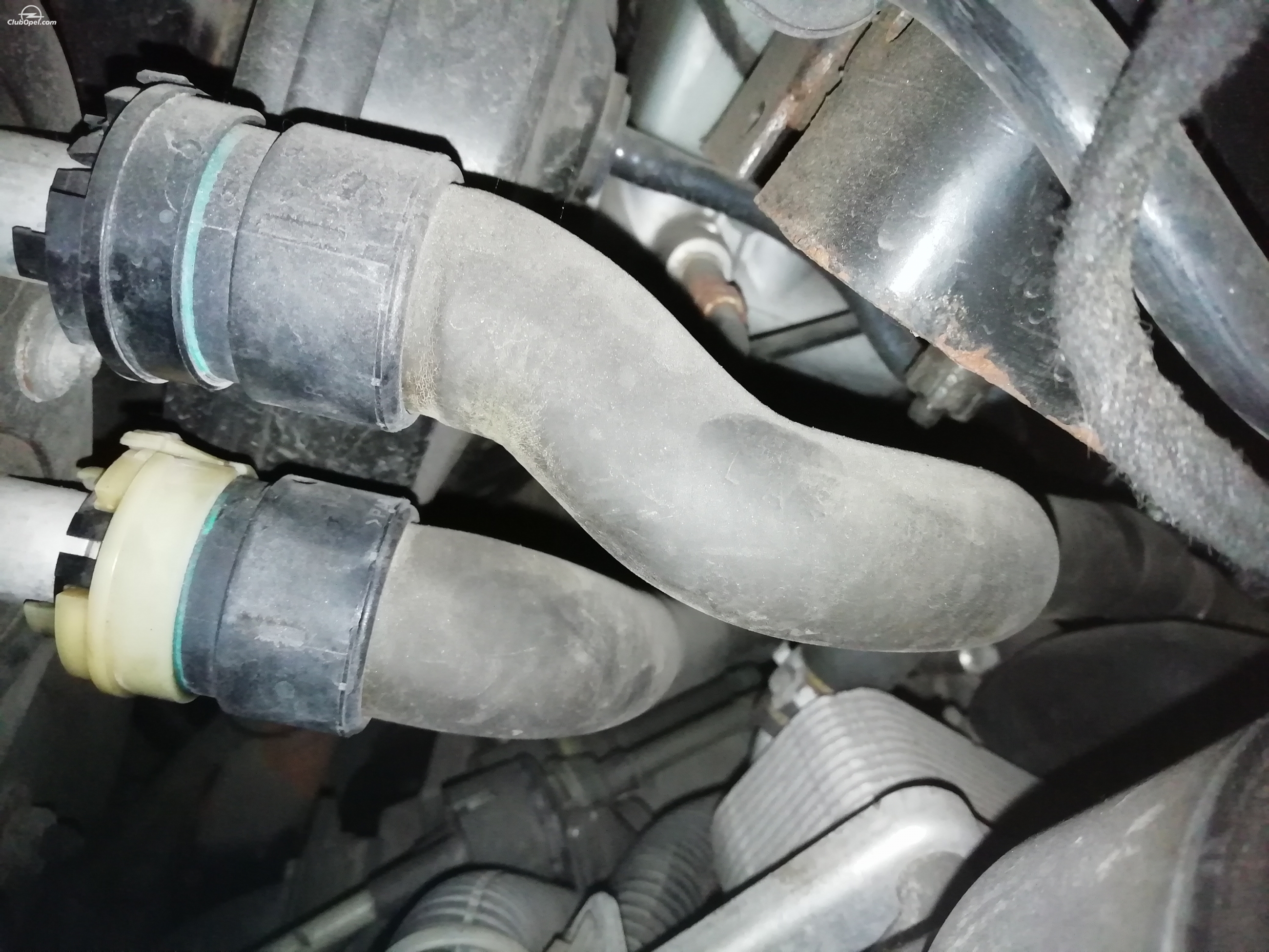

Am observat o micã scurgere la îmbinarea furtun-conducta caloriferului. Este vorba de furtunul cu acel colier de culoare albã dacã nu mã însel (furtun de tur). Ce se poate face în aceastã situație? Se mai strânge acel colier "special" sau trebuie înlocuit furtunul?
Nu poti face nimic din nefericire decat inlocuire cu un furtun nou deoarece garnitura nu o poti cumpara separat(cel putin eu nu am reusit sa o gasesc si nici am avut dispozitia necesara sa studiez avand in vedere ca un furtun nou pe gates costa 100 de lei). Ar mai fi varianta sa treci pe furtun de silicon dar deja e alta mancare de peste.

Salut! Am schimbat aceste tipuri de furtun si am constatat de fiecare data ca a trebuit schimbat si caloriferul, mai ales la tur, deoarece caloriferul fiind colmatat trecea putin lichid prin el si forta ringul de la tur.
Deci daca sunt si probleme cat de cat cu caldura, luati in calcul mai degraba schimbarea caloriferului prima data si dupa ,daca mai este necesar si furtunul.

Mâ puteți ajuta sã aflu codul furtunului gros care face legãtura între termoflot și blocul motor. Acest furtun se aflã sub teul furtunului de retur care merge spre calorifer.
Eu atât am putut sã descifrez pe vechiul furtun 3344960
Z17DTH

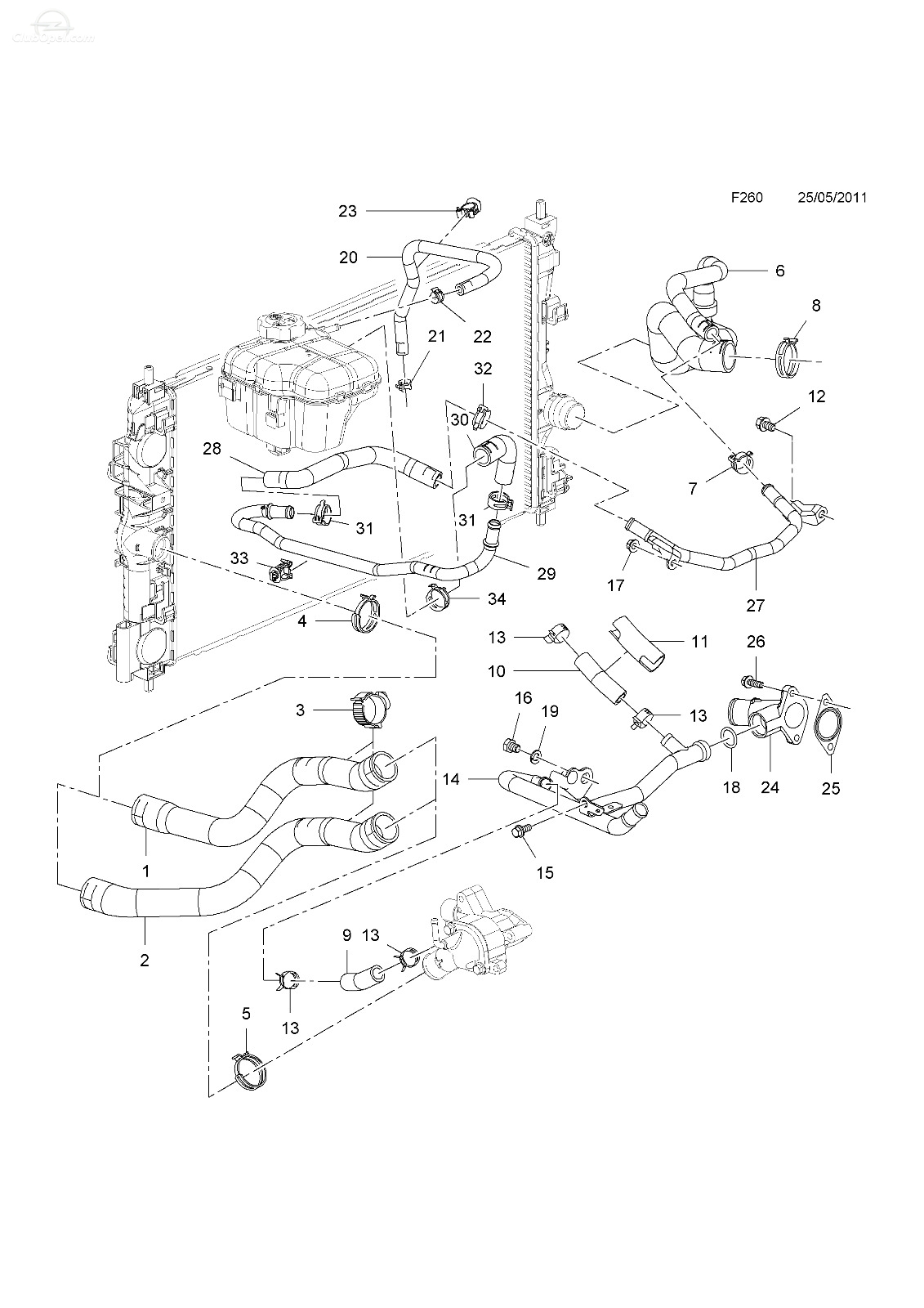

Înspre blocul motor în spatele corpului termostat și este de doar 10 centimetri.
Reper 9 din fotografie.
Sã fii atent la senzorul de temperatura din corpul termostatului cã este un colier acolo reperul 13...
Deasupra cutiei de viteze...
Trebuie sã demontezi: bateria, suportul acesteia, poate și clapeta accelerație, corpul egr și egr-ul. Poate și ceva furtunuri. Așa vei avea spațiu.
Sã fii atent la mufele clapetei și egr-ului, la mufa senzorului temperatura antigel și mai este ceva cablaj pe acolo...
Spor la treabã și dacã ai un prieten sã ai o a treia mânã prinde bine!

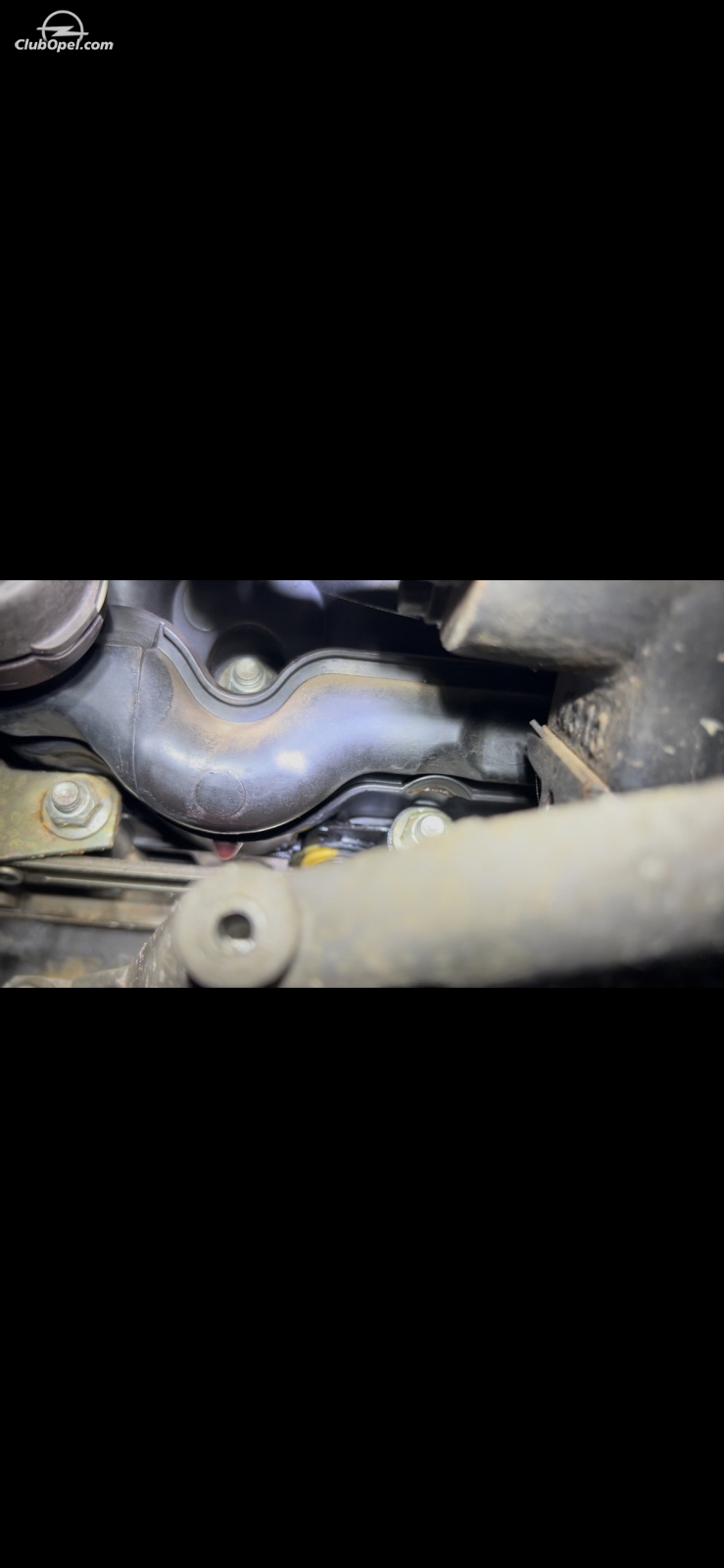

În cauză Opel Insignia 2.0 160 cp. Înlocuit radiator în cauza unui por apărut pe un cot de plastic. Totul bine și frumos pentru 2500km. Mergand încet mi-a apărut în bord să completez nivelul de antigel. Am completat și am văzut în spatele motorului că ieșea aburi. M-am uitat mai bine și am văzut pe sub o piesă de plastic neagră ( nu știu cum se numește) scurgerii de antigel.
Astăzi am completat din nou, am pornit mașina și a început să picure din ce în ce mai tare. Temperatura fiind undeva pe la 55 de grade. Mai multe persoane mi-au spus ca este termoforul dar nu prea aș crede. Voi ce părere aveți?

Cam prea puține indicii...o poză, două, în plus, cu un cadru mai larg, ar fi ajutat...
  • Adrian0007
  • Masina: Insignia A Sports Tourer 2011
  • Cont inregistrat: 06 Mar 2025
Am o filmare și din ce văd este un furtun care pleacă de la termofor și se duce spre motor în sus ( adică acel furtun duce la această pisă neagră din plastic)
