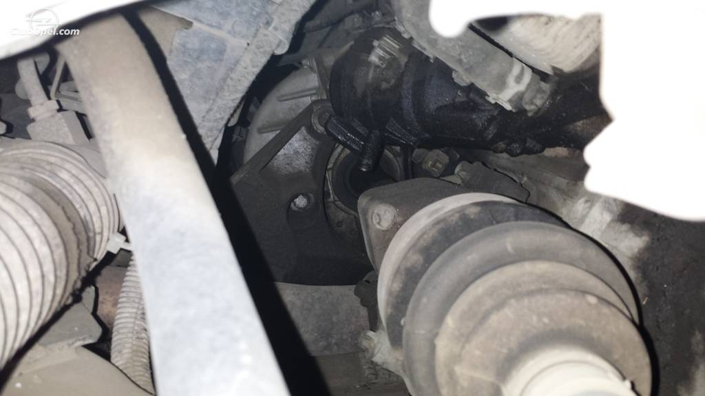

Buna seara. De ceva vreme am observat ca pe compresorul de AC sunt pete de ulei. Am crezut initial ca ar fi de cand s-a facut schimbul de ulei la motor ,dar cand m-am uitat pe jos am vazut ca nu e de gluma. Compresorul este negru de ulei,cred eu, nu sunt sigur. Cand funtioneaza compresorul face zgomot, se aude un huruit in paralel cu zgomotul normal al motorului. Poate ma ajutati cu ceva idei, cam ce ar trebui sa fac...Multumesc!

connors7=nu sunt pete de la compresor(din poze nu se vede bine)daca era murdar de lichid vascos verde,da era de la compresor asa ca cauta pe unde ai pierderi de ulei la motor sau pune poze din care sa se vada compresoru(poze clare si detaliate,nu de aproape)
