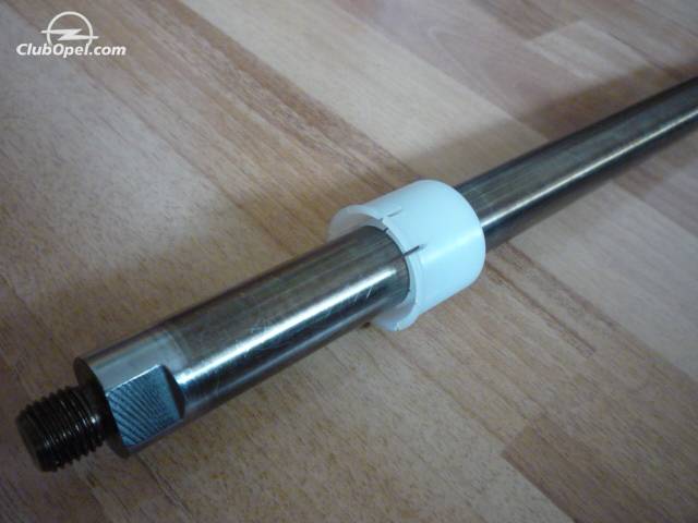

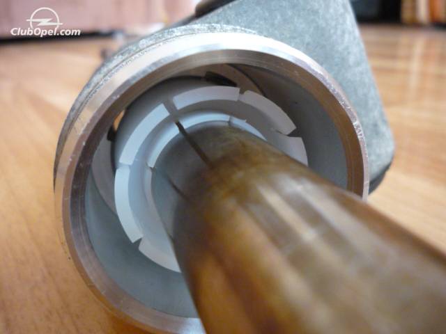

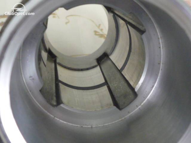

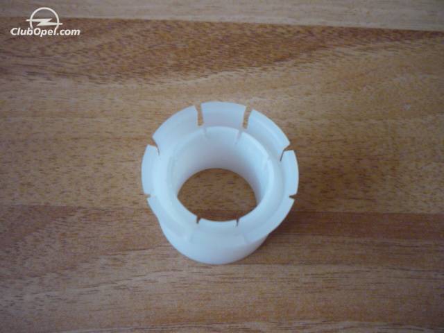

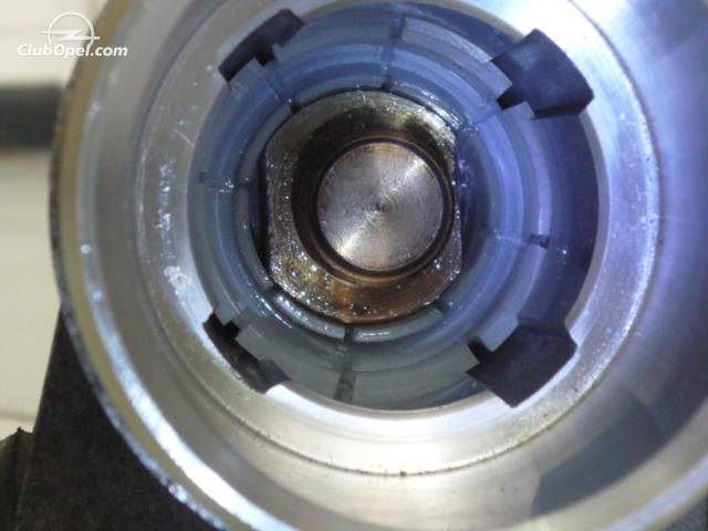

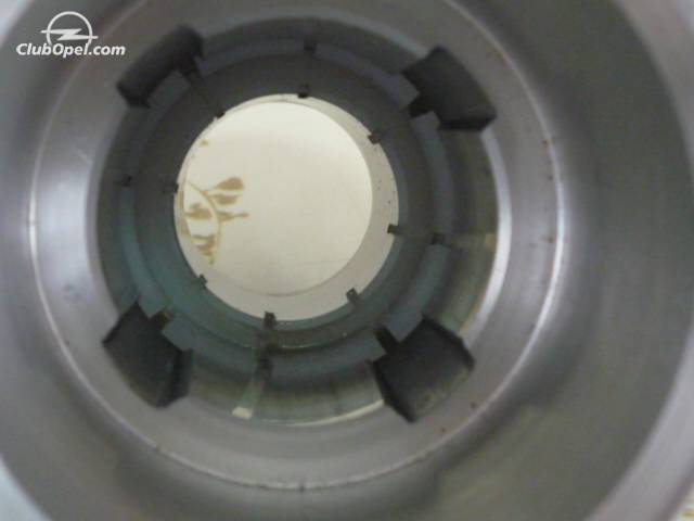

Bucsa originala are 8 aripioare sau pinteni cum vreti sa ii spuneti, care intra intr-un canal din interiorul casetei si astfel bucsa este asigurata, practic cele 8 aripioare au rol de siguranta.
Din pacate pentru a schimba bucsa trebie demontata caseta de pe masina pusa pe banc demontata si apoi se poate schimba bucsa,aceasta operatiune dureaza in jur de 3 ore, demontat si montat inapoi caseta.
Daca aveti un strungar bun poate face bucsa la fel ca cea originala, eu am reusit, am sa va pun si cateva poze pentru a intelege mai bine.
