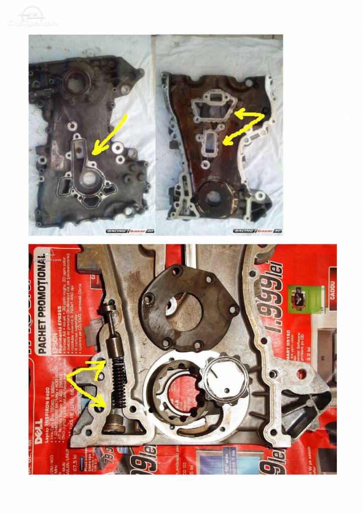

Trebuie sa studiez niste poze clare cu un capac distributie, sa vad despre ce arculet zicea un vecin ca trebuie sa-i pun o saiba, sa apese mai bine...Cica asa a rezolvat el presiunea la ulei. Daca aveti careva poze, raman indatorat. E acolo vreo supapa de suprapresiune care se deschide si baga uleiul inapoi in baie?

Pun niste foto, in cele de sus se observa locul in care
vine fixata pompa de apa pe exteriorul capacului, precum
si zona corespunzatoare contactului din interior, cu
blocul motor (evident, se interpune garnitura capacului).
In poza de jos se observa sistemul regulator al presiunii
uleiului (bypass), probabil ca saiba se aseaza la unul din
capetele arcului, (eu nu cred ca asta rezolva ceva).

Multumesc! Da, spunea vecinul ceva de un pistonas! Asta trebuie sa fie! Am idee acum cam unde trebuie sa ma uit!

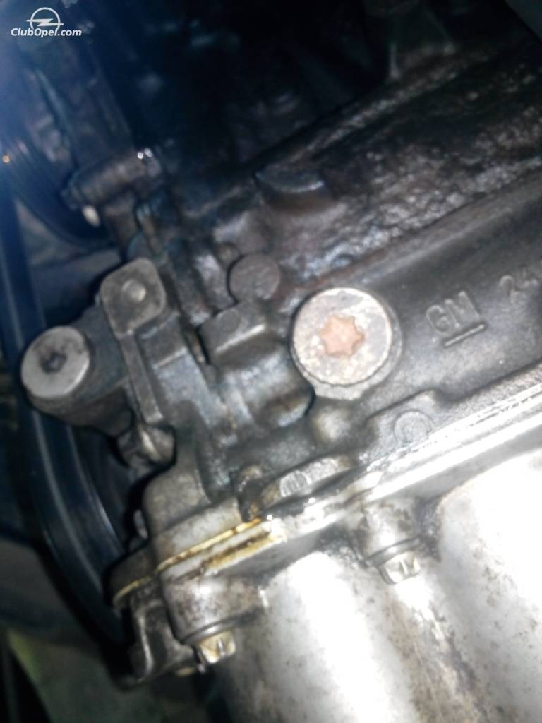

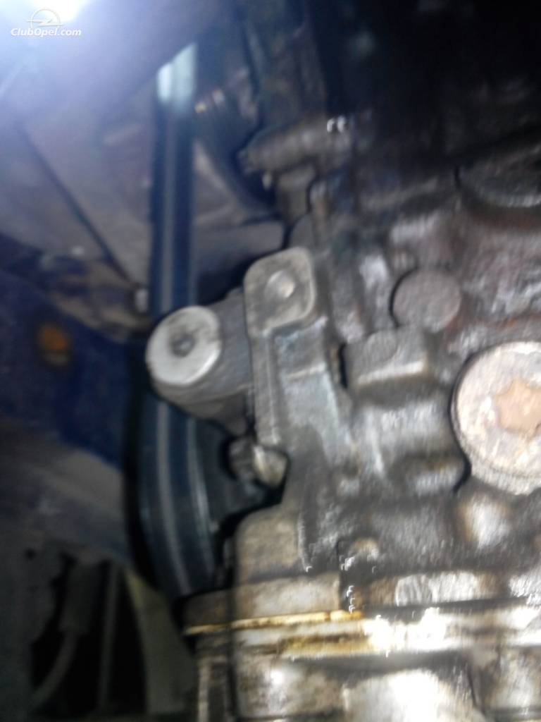

salutare. am un opel corsa model 2003, motor z10XE si am o scurgere de ulei.
acu o saptamana am schimbat garnitura capac culbutori in urma unei constatari. Acu pe acolo nu mai curge. problema este ca vad niste picaturi in partea de jos. poate garnitura baia de ulei?
fata de sap trecuta, nu se vede lipsa la joja de ulei.
am atasat poze. ms mult

Verificati si senzorul presiune ulei, posibil de acolo uleiul sa se
scurga pe motor in jos.

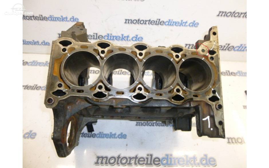

As dori sa aflu unde se poate gasi o supapa unisens din blocul motor, pe traseul de ulei, a trebuit sa fie distrusa pentru ca era infundat canalul respectiv cu hartie din filtrul de ulei, si motorul nu avea presiune de ulei deloc, sau daca exista varianta sa renunt la acea supapa pentru ca nu-i de gasit nicaieri si masina sta de aproape o luna.

E o supapa unisens in blocul motor, nu cea de la filtru, este pe canalul de ulei care ajunge sus la axele cu came, are cam 10mm diametru si vreo 15mm inaltime, o bila si un arc si ceva de plastic (un fel de ghidaj) pentru bila. Nu stiu ce sa fac, ca nu se gaseste asaceva niciunde, la motorul de 1000 este un buletin de service care spune ca se poate renunta la ea, dar la cel de 1.2 nu stiu, daca ar fi masina mea as renunta la ea, poate la pornire ar carai cateva secunde pana ajunge uleiul sus la axele cu came si culbutori, rolul supapei era sa mentina un pic de presiune, sa nu se intoarca asa repede uleiul spre filtru, am gasit o poza ca exemplu cu zona unde e supapa, era infundata cu hartie de la filtrul de ulei si nu ajungea presiune de ulei deloc la axele cu came, deasupra de circuitul supapei e montat senzorul de presiune.

Poate la noi nu a patit nimeni asa ceva, cine a schimbat uleiul si filtrul, a gasit filtrul colapsat a tras de el, l-a facut franjuri si asa a ajuns incet o bucatica de hartie de filtru care s-a oprit la intrarea in valva aia, ca are foarte mic spatiul de trecere ulei, am increcat sa o desfund, dar a fost imposibil, asa ca am scos-o prin distrugere, ca-i presata in acea gaura, motorul era foarte jegos in interior si sorbul era aproape total infundat, nu stiu ce rahat de ulei a folosit si cate mii de kilometri. Am cercetat pe mai toate forumurile si nu am gasit inca un raspuns clar, pana la urma voi asambla motorul fara supapa aia, nimeni aici nu o gaseste ca piesa de schimb.

In final am asamblat motorul fara valva aia si functioneaza perfect, presiune de ulei la ralanti 4 bar, a vorbit proprietarul cu aia de la Opel si au spus ca se poate si fara valva.
