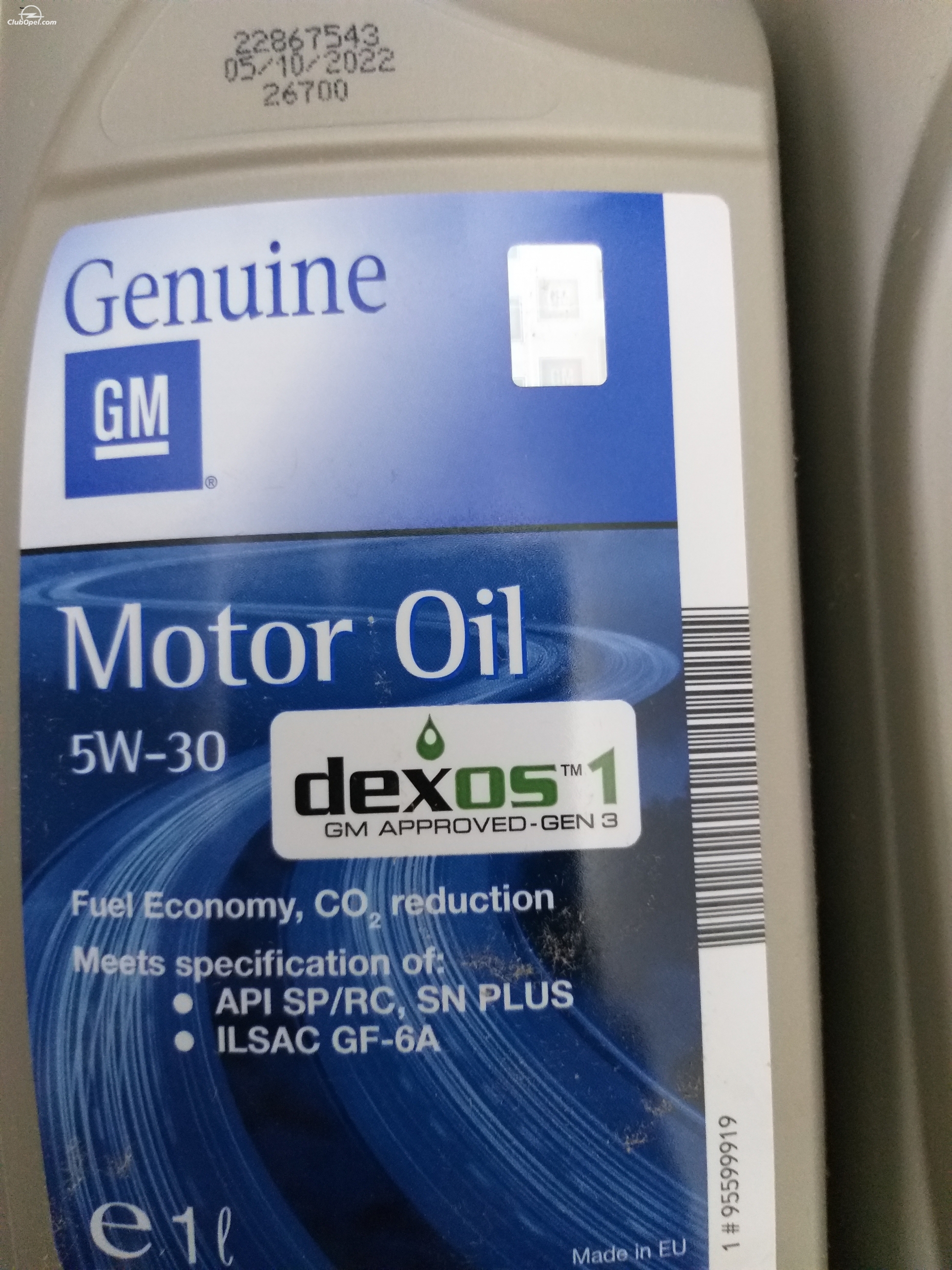

Uite ce zice GM:
"Please note: GM dexos1 Gen3 fluids exceed the performance of GM dexos1 Gen2 fluids and are backward compatible, therefore vehicles that have previously required a GM dexos1 Gen2 fluid may use a GM dexos1 Gen3 fluid at their next oil change."
Deci stai linistit, pune-l in motor, e mai bun decat gen 2.

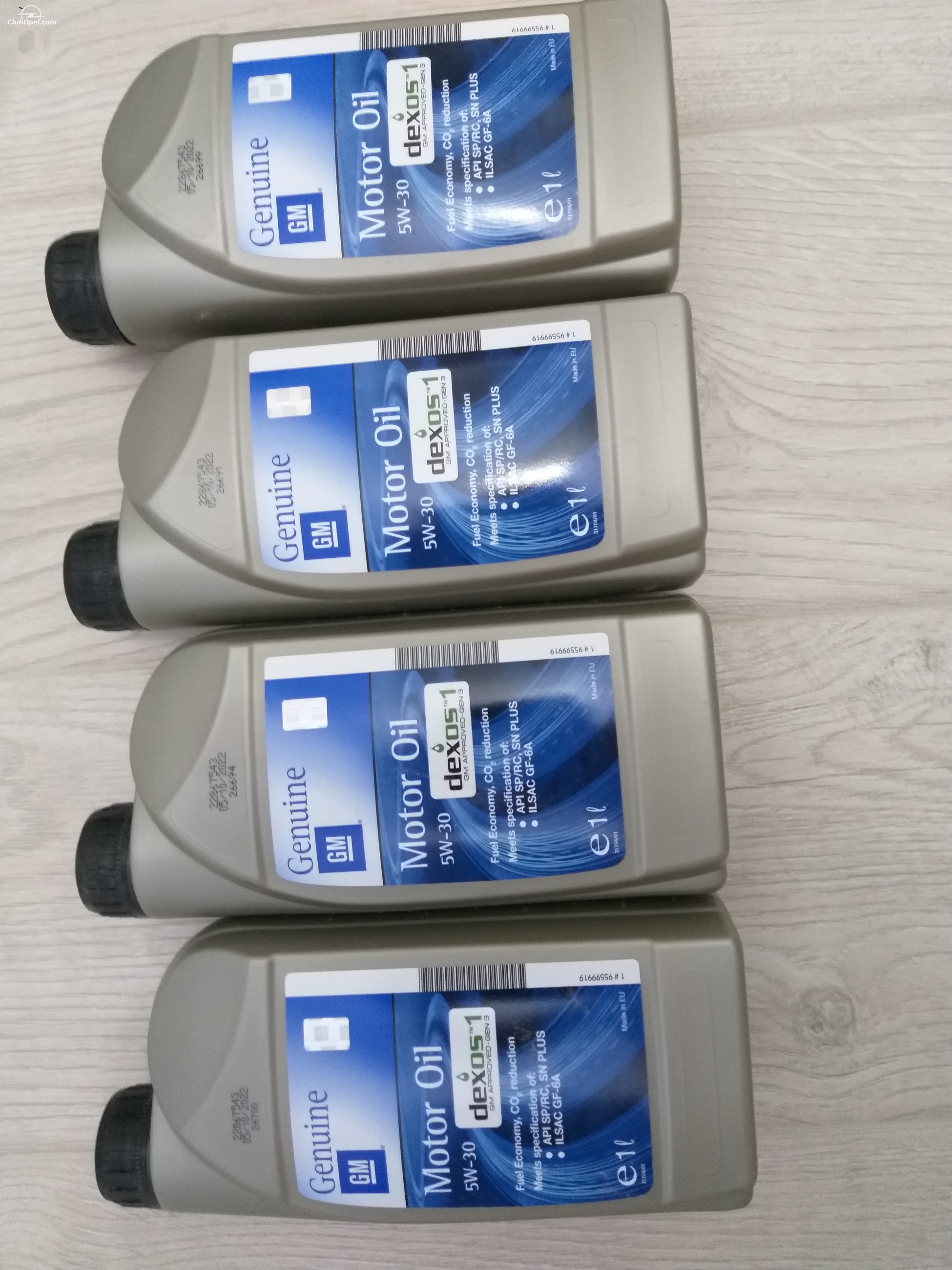

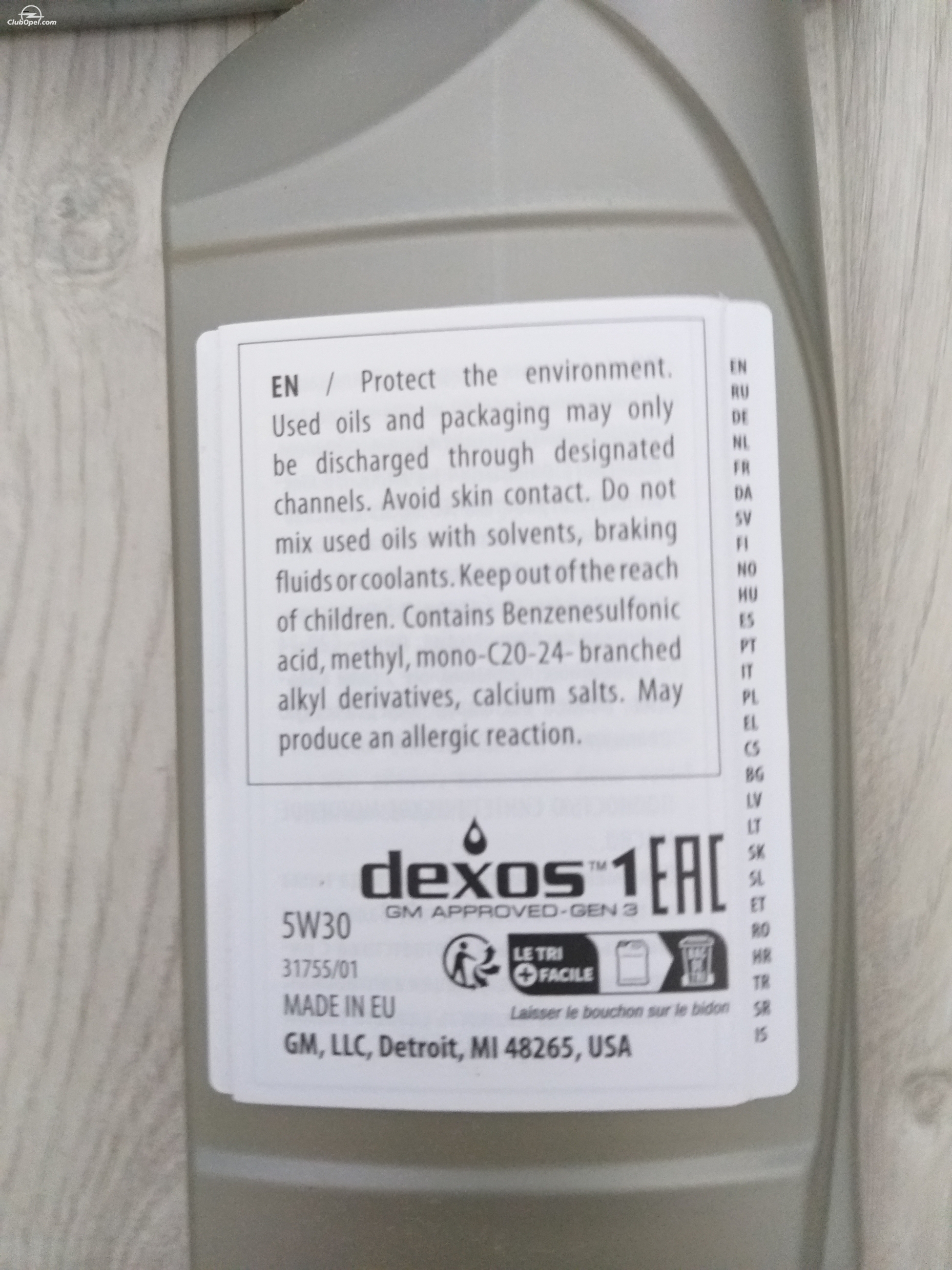

Am scris mai sus, am comandat Dexos 1 gen 2 si am primit Dexos 1 gen 3. Am intrebat si la un dealer Opel si mi-au confirmat ca Dexos 1 gen 3 este compatibil cu motorul din semnatura precum si ca Dexos 1 gen 3 inlocuieste Dexos 1 gen 2.

Eu intrebam ce brand de ulei.
Ai luat GM?
  • wanchope
  • Mesaje scrise: 247
  • Masina: Astra 2016 B14XFT
Da, GM

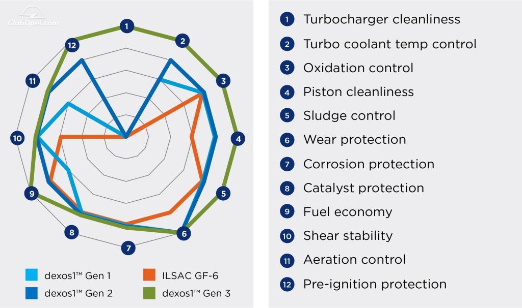

Pe teste arata bine Dexos 1 gen 3. Poate il pun si eu la toamna cand fac revizia.
