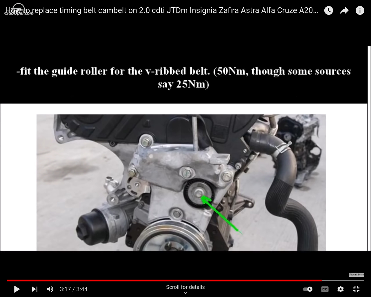

Am aflat si am si cumparat. Se cumesc RIBE sau POLYDRIVE.
Alta problema : cu ce cupluri trebuie stranse suruburile de la cureaua de accesorii ? Ma intereseaza in special surubul din foto atasata. 50Nm pare cam mult conform oricarui calculator de cuplu de strangere, ma tem sa nu stric filetul.
  • mikyboy
  • Mesaje scrise: 5,734
strange cu 25Nm si peste cateva zile de utilizare mai verifici odata daca s-a slabit sau nu...
