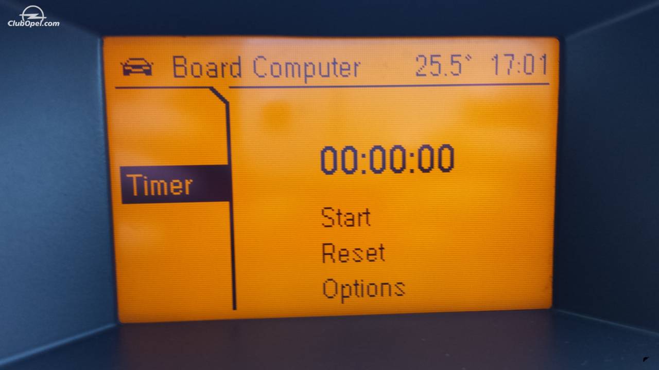

ala e un GID.
ceea ce ai pus in poza e test mode...
nu te intereseaza ce e acolo in mod normal.
te intereseaza doar ce gasesti pe primul ecran:
dar si in al doilea ecran (dupa ce ai apasat odata butonul "bc":

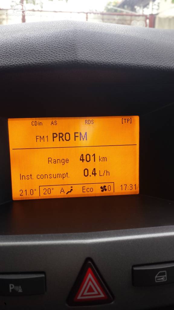

poza 1
Range, cati km mai faci cu motorina din rezervor - 401km (in fct de stilul de mers)
Inst. consumption - consumul de carburant la relanti pe ora (0.4 l)

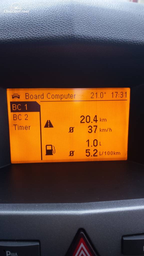

poza 2
km parcursi de la ultima resetare 20.4 km
media 37km/h
consumul de carburant de la ultimul reset 1l in 20.4 km
consumul mediu 5.2l/100km

de mentionat ca bc1 si bc2 lucreaza independent, poti sa resetezi bc1 sa vezi un consum la o "plimbare" iar bc2 sa ramana cu toate informatiile (un consum "global").
evident ca si invers se poate, sa ai bc1 consum "global" si bc2 consum de "plimbare"
