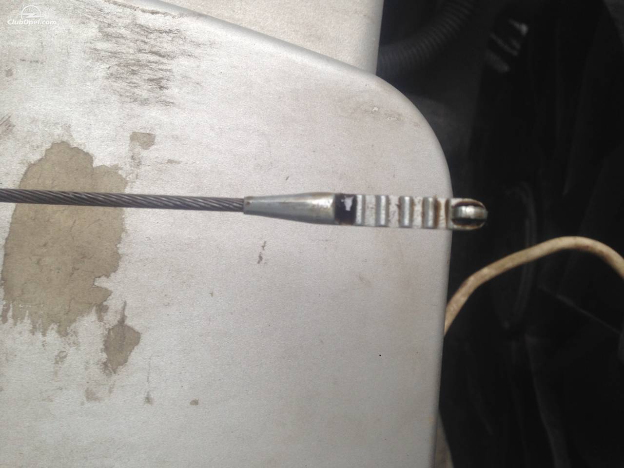

Salut la Opel astra g dupã o zi nepornita așa aratã uleiul pe joja ..întrebare este are ulei ? Aratã jos și sus atâta

Si ai sters joja inainte sa verifici.

Când am scos joja avea ulei pe ea ..apoi am șters-o și am bãgat-o din nou și așa a arãtat de vreo trei ori Am bãgat-o am șters-o iar iar

Aoleo, completeazã ulei pânã nu gripezi motorul... E prea puțin ulei..

3000 de km a dispãrut tot uleiul ..fum nu îmi da dedesubt nu am vãzut ulei de la ce sa fie. Am bãgat acum 1,5 de ulei gm10w 40
  • dancuciureanu
  • Mesaje scrise: 16,456
Daca nu stii nici macar ce motor ai eu ghicesc, z16se sau xe, crapa ulei in ele si nu rezolvi fa segmentare profesionala.
Gm 10 w w40 nu este pentu motorul tau.
