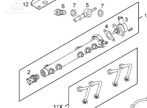

Cam asa arata:
Piesa cu numarul 3 este regulatorul de inalta presiune.

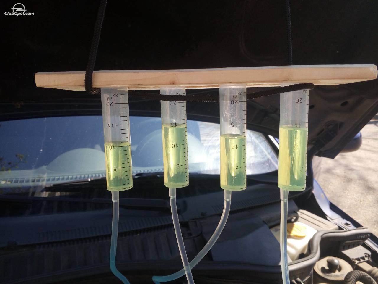

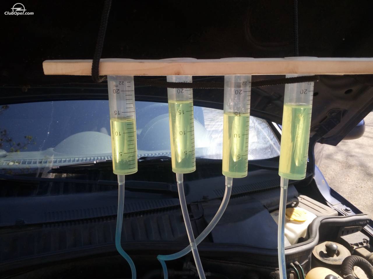

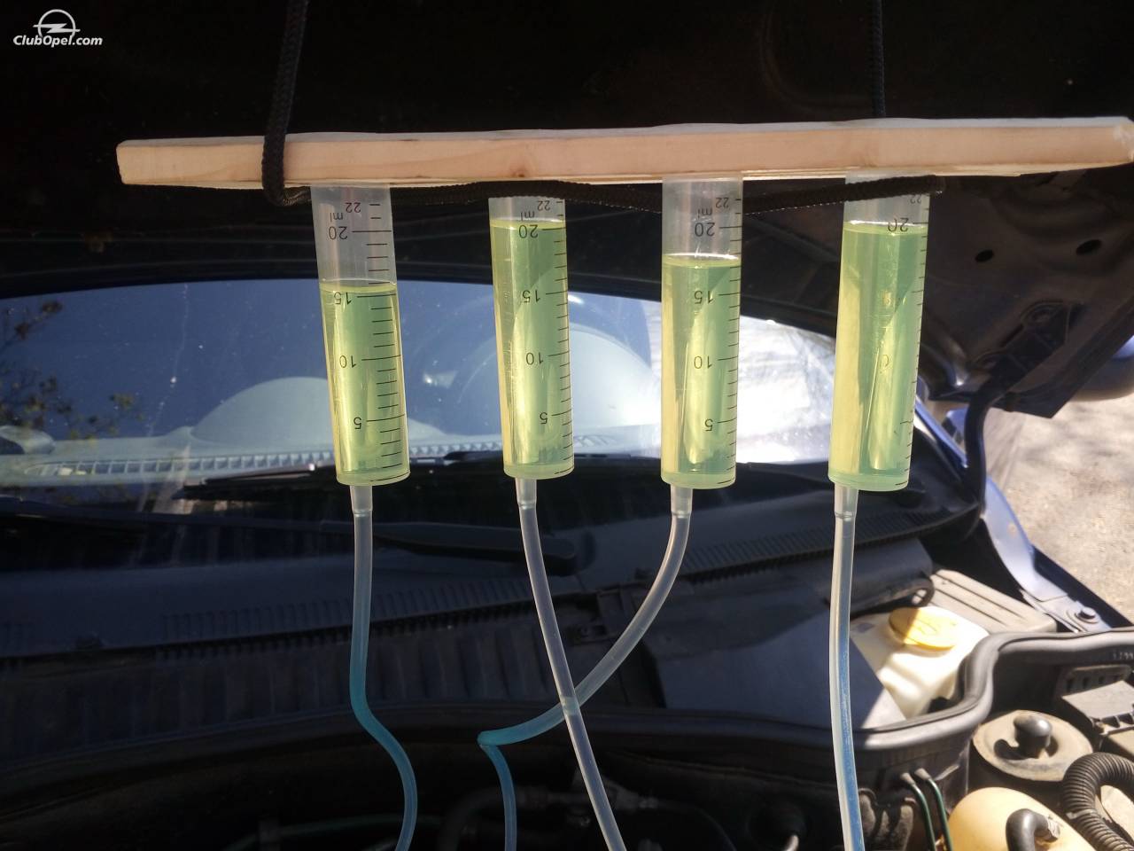

Si mie imi porneste foarte greu, indiferent daca e cald sau rece. Cu interfata pe masina am eroare de EGR - P0400, P0520 si U2108. Am avut scurgeri la pompa de inalta presiune, am incercat kitul de reparatie dar fara succes, pompa curgand in continuare la unul din capete. Am schimbat-o cu una sh...nu curge dar tot am probleme cu pornirea. Am inceput sa verific injectoarele, carora le-am facut testul eprubetelor si a iesit ce vedeti in pozele de mai jos. Din pacate nu stiu cat de duse sunt sau daca am probleme cu regulatorul d epresiune. Cert este ca daca voi continua asa voi distruge si electromotorul.
In alta ordine de idei...este cineva in Cluj Napoca destul de binevoitor de a ma ajuta cu un schimb (doar pentru test) cu un regulator de presiune rampa comuna? Cinstesc cu o bere, doua, trei...

  • Mesaje scrise: 7,041
Din pacate la acest motor nu poti vedea injectoare cu tester.
