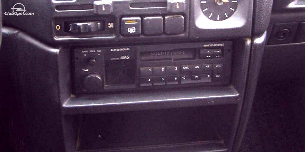

Buna ziua. Știe cineva ce tip de radiocasetofoane s-au montat (din fabrica, daca s-au montat) pe vectra a in funcție de anul de fabricație si dotãri. Mulțumesc .
  • MarianThePC7
  • Mesaje scrise: 46
  • Masina: Vectra 1995 TC4EE1
  • Cont inregistrat: 30 Jul 2012
Stiu ca versiunea standard (cea cheala, fara dotari optionale) venea doar cu un simplu radio FM, fara mimic altceva, iar celelalte versiuni mai scumpe veneau cu casetofon.
  • sorinned
  • Mesaje scrise: 13
  • Masina: Vectra 1993 c18nz
  • Cont inregistrat: 02 Jun 2007
M-a intereseazã in special ce s-au pe modelele CD diamant din 1993. Mi-ar prinde bine un nume, cod s-au o fotografie. Mulțumesc
  • Daniel93
  • Mesaje scrise: 90
  • Locatie: Suceava
  • Masina: Vectra 1993 TC4EE1
  • Cont inregistrat: 06 Dec 2012
Asta am eu pe al meu, '93, full electric, 1.7 TD. Nu stiu ce versiune e masina, dar sunt destul de sigur ca e casetofonul original.
Are 4 difuzoare (portiere fata si in spate la luneta), doua tweetere (functionale) pe bord, si antena electrica.
Am mai ascultat un radio Blaupunkt (si ala parea original), pe o Vectra din '95, aceeasi motorizare dar cheala in materie de electrice, si nu se compara cu asta.
