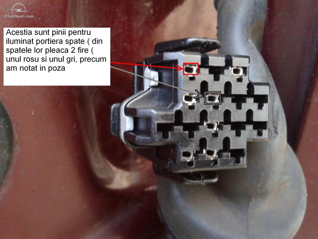

Salutare ,azi am reusit sa ma uit la spate la portiera dupa indicatiile lui " Dolc3" intradevar are dreptate exista mufa acolo si are 2 pini in plus ,care cu siguranta sunt de la lampi portiera sau poate geamuri electrice dar nu cred .....cand o fi timp am sa le probez sa vad care e treaba cu ele apropo la actoatorul portiere spate am avut si eu doar un pin cu toate ca firele sunt 2 la numar, am taiat putin si am reusit sa conectez .......am de gand sa antifonez portierele spate (in interior)cat mai curand (atunci voi face proba la fire si inlocuirea legaturilor) ....aceiasi proiect ca si pe fata care s-a finalizat cu mare succes si un sound mult mult peste asteptari era si pacat sa nu fac asta ..am bagat o groaza de bani in 4 difuzoare odata cu schimbarea firelor pentru portiera am sa vin si cu ceva poze........salutari

dolc3_sell a scris:Daca in mufa care vine dinspre stalp ai 2 fire in plus mufate, iar la mufa ce pleaca spre usa ai 2 fire in minus nemufate fata de mufa din stalp sunt 90% sanse sa ai cablarea facuta pentru lampile din usi pana la mufa din stalp, doar trebuie sa iti tragi 2 fire din stalp la usi, si sa faci scurt la cei 2 pini de la intrerupatoarele din usile spate. Bafta ! In general daca ai x16xel x18xe, ar trebui sa ai cablarea facuta, eu am x16xel si am avut cablarea pentru mid, pilot automat, portiere, deschidere portbagaj automat si altele care inca nu ma intereseaza.
POti sa pui o poza cu mufele respective ? Ca si la mine sunt fire trase pana in usa dar nu e curent pe ele .

Pai nici nu o sa fie curent pana nu faci scurt la cei 2 pini de la intrerupatorele de la usile spate. Am explicat mai sus. Bafta !

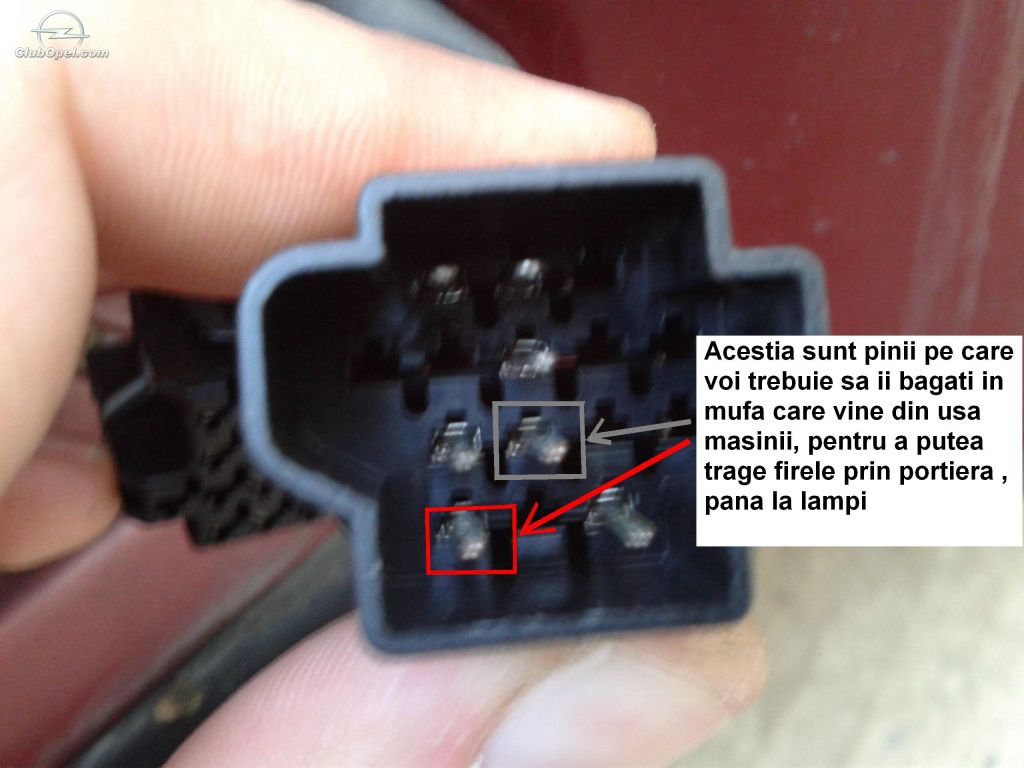

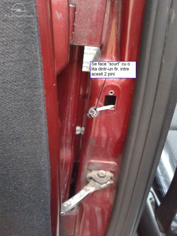

Daca faci scurt la ambele intrerupatoare din spate, se vor aprinde toate 4 lampi cand vei deschide orice usa( stanga/dreapta spate sau stanga/dreapta fata. Nu trebuia sa spargi sau sa faci alte modificari, doar facei scurt la cei 2 pini cu o lita, apoi infingeai intrerupatorul in mufa. Ma bucur ca ti-a reusit, eu m-am chinut cateva ore bune pana am tras firele din prize la usi 😃

PS: Acelasi lucru trebuie facut si la intrerupatoarele din usile fata, sigur un intrerupator nu are cei 2 pini si trebuie sa faci scurt ca pe spate.
PSS: Trebuie sa iti cumperi niste prize de la dezmembrari , deoarece ai nevoie de pini sa tragi bagi in prizele tale.

Cand o sa te apuci sa nu uiti de pini , multa rabdare sa desfaci fiecare priza in parte, sa bagi pinii si poate un pachet de tigari 😊)

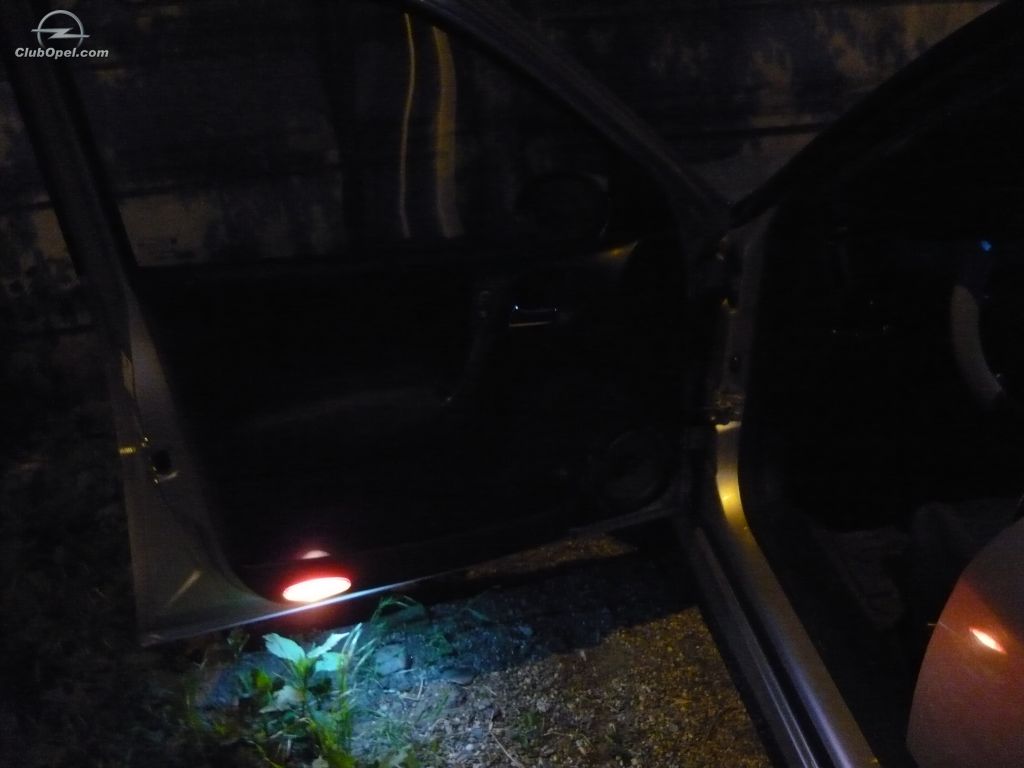

Salutare si o scurta poza facuta din fuga la lampile portiera mentionez lampile nu sunt originale de vectra b am avut ocazia sa_mi cumpar dar nu mi_au placut am luat de pe o laguna2 sunt mult mai reusite si un sistem de prindere foarte bun deoarece eu am decupat plasticul buzunarelor de la usi si a intrat perfect

Poze:
