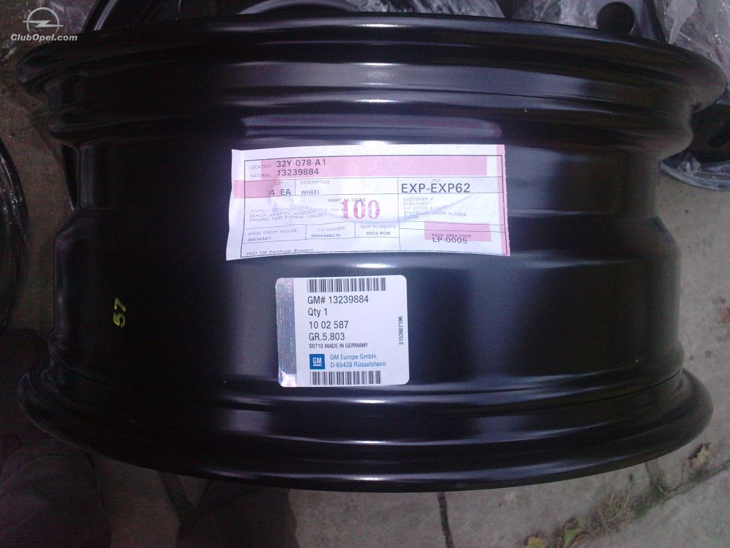

Din pacate arata destul de urat pe 16' . Eu pentru la iarna mi-am luat jante originale Opel pe 17' si acuma cateva zile am luat si anvelope Conti 225/50/17 , ce mi se pare "dubios" ( inca nu sunt pe jante ) ii ca talonu care ii mai mare arata parca mai mic 😊 o sa ma edific dupa ce o sa incalt masina de iarna, ca mult nu mai e pana atunci .

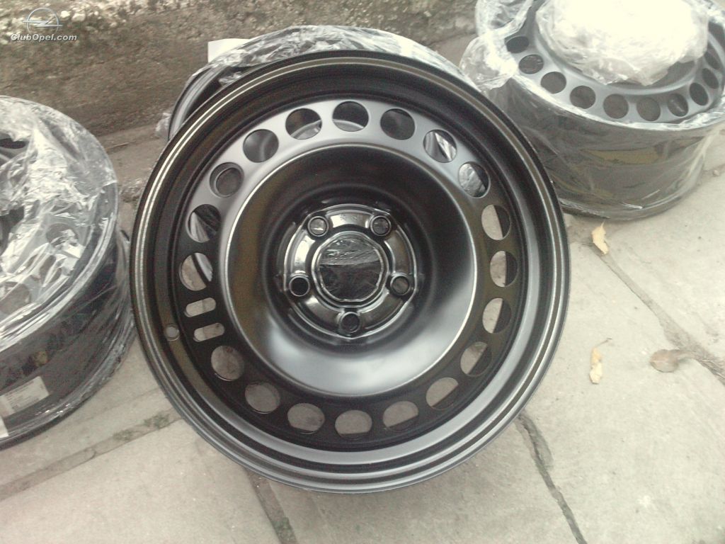

Indiferent de marimea jantelor, trebuie luat in considerare si indicele de sarcina pentru jante si nu numai pentru cauciucuri,
de exemplu jante de tabla pe 17' Design ( parca se numesc ) de la Opel nu se pot pune pe ST tocmai din cauza greutatii , deci mare grija si la jante after market .
Ceea ce ii clar, ca merg ca nu merg, trebuie trecute in carte ca altfel ai probleme la RAR/ITP ... Politie

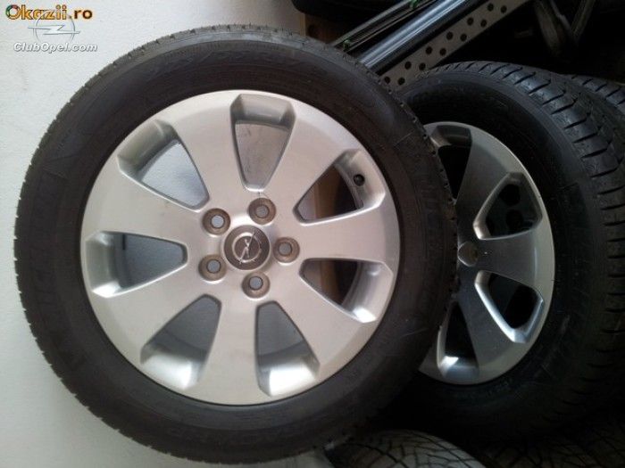

Eu pentru cauciucurile de iarna am luat jante de 17 ca in imaginile alaturate
Linkul catre ele este
http://www.revizieopel.ro/J...ignia,p-8312.html
Am un Sport Tourer si doua ierni a rezistat.

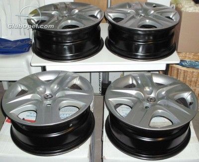

@crybabyro - astea sunt OK, eu vorbeam de cele de tabla in spițe de la Opel ca nu ar merge pe ST
si cu tot cu capace :
Eu mi-am luat tot de aliaj pentru la iarna ( in poza inca cu anvelopele de vara )

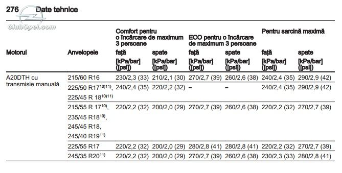

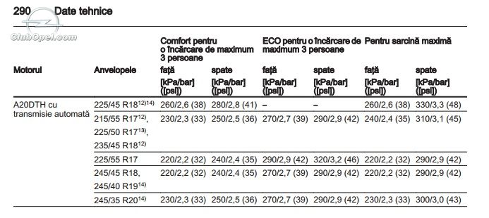

noerror a scris:CKX depinde si de discurile de frana , fiindca daca ai de 17' atunci sigur nu poti sa pui jante de 16'
Acuma nu mai stiu daca motoru de 160CP e DTH sau DTR, dar uite ce am gasit in carte
Pentru DTH transmisie automata si DTR apare clar numai de la 17' in sus .
Multumesc pt sfaturi. Eu am A20DTH cu transmisie automata. Ideea e ca rotile SH nu ma incanta deloc, iar intre 16" si 17" la cele noi, e diferenta foarte mare la pret. In poza atasata vad ca apar si pe 16", dar pentru cutie manuala. Sa inteleg ca mai ai un astfel de tabel si pt cutie automata, unde nu apare dimensiunea pe 16" ?

x678001 ai transmisie manuala nu ? fiindca la versiunea cu transmisie automata nu aparea pe 16' la cea manuala era OK pe 16'
  • x678001
  • Mesaje scrise: 162
  • Masina: Insignia 2011 20DTH
  • Cont inregistrat: 02 Mai 2010
da, manuala
