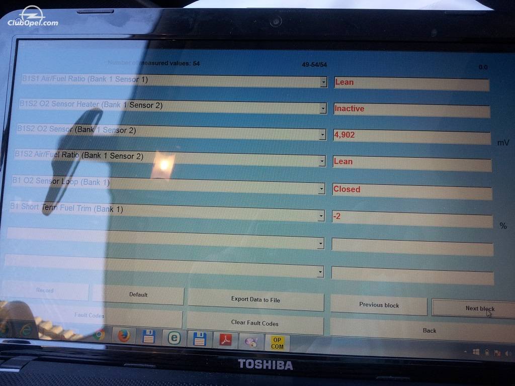

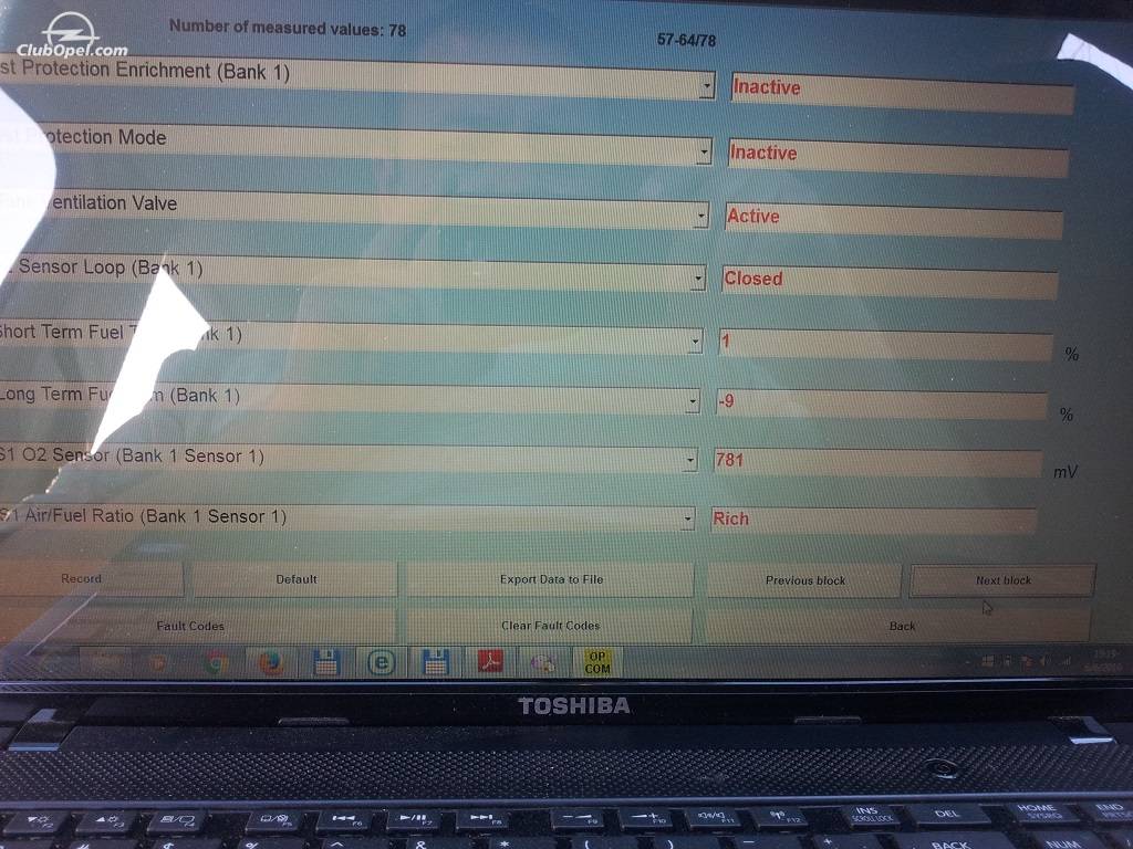

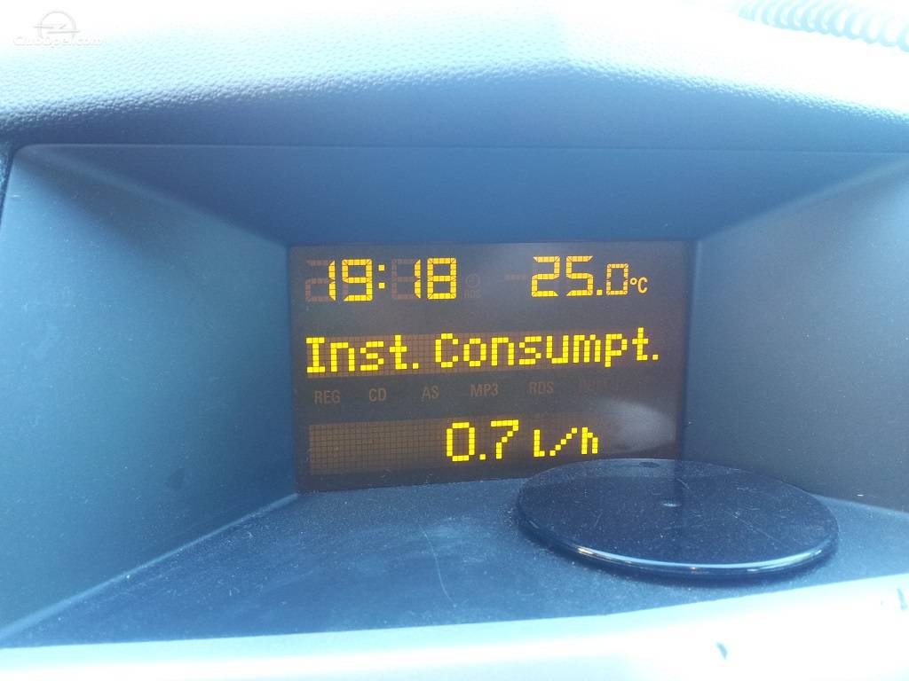

Ieri am schimbat pompa de benzina cu una identica cu ce a fost pe masina. Parca acele suturi in accelerare au disparut. Am sters eroarea P0171-52 cu Opcom si am citit parametrii. Pun cateva fotografii si rog sa raspunda cine stie daca acum amestecul este bun, de afisat cand turez arata RICH si in relantii uneori LEAN. Consumul instant in relantii variaza intre 0,6-0,7 l/ora.

Se misca mai bine masina cu pompa noua, trage mai bine putin, eroarea inca nu a aparut dar parca si acum se simt putin acele suturi in primele 3 trepte de viteza. Consumul nu pare sa fi scazut.
