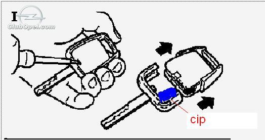

moira a scris:greu de crezut chestia asta, presupun ca cipul este undeva sub baterie, si partea aia a cheii a avut pozitia neschimbata cat timp am schimbat eu bateria.
plus ca se descuie si incuie cu cheia respectiva, chiar daca i-am pus vechea baterie la loc
inchiderea si deschiderea masinii nu are legatura cu cipul.
cheea se desface in doua --partea "mecanica" ca sa zic asa
--partea electronica ( care se ocupa cu alarma si inchiderea centralizata )
cipul este situat intre cele 2 compartimente --este exemplificat in poza cu albastru
bateria schimbata sau nu , buna sau rea nu are legatura cu pornitul masinii
este posibil ca la desfacutul cheei sa fi cazut cipul ( verifica daca mai este pe pozitie )
masina fara cip nu porneste !

am mai desfacut cheia o data, si daca cipul era chiar sub lama (ma rog un pic intr-o parte0 , surpriza! nu mai e! 😃
  • viorelxxx
  • Mesaje scrise: 302
  • Masina: Vectra 2001 Y20DTH
  • Cont inregistrat: 05 Dec 2010
ti-am zis eu !

Desfa cealalta cheie iei transponder-ul din ea si pune-o in cea cu telecomanda.

in timp ce mut transponder-ul de pe o cheie pe alta nu exista vreun risc de desincronizare?
si apoi transponder-ul nu este lipit cu adeziv, este doar introdus pe sine?

Nu risti absolut nimic, fa ce-ti spun si totul va fi ok,ai incredere.Eu tot in Gavana stau. 😉

nu patesti nimic , nu este lipit !
