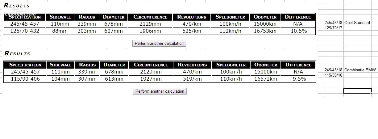

Uite aici un link,care sigur te va ajuta,introduci dimensiunile si iti calculeaza diametrele:
http://www.powerdog.com/tiresize.cgi
Dupa, efectuezi diferentele si vezi ce iti rezulta.

Am facut o diferenta intre:
245/45/18 si 125/70/17 (Standard Opel) si a iesit diferenta de -10,5%, si
245/45/18 si 115/90/16 (aleasa de mine BMW) si a iesit diferenta de -9,5%
Ce-a de BMW este mai ingusta si cu balonul mai mare chiar daca e de R16, dupa mine, eu cred ca s-ar potrivi.
