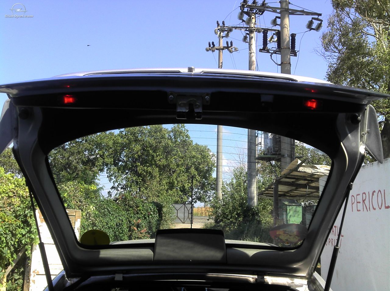

Am reusit sa fac eu si eu aceasta inbunatatire. Poze:

Felicitari Bolidu,au iesit bine.

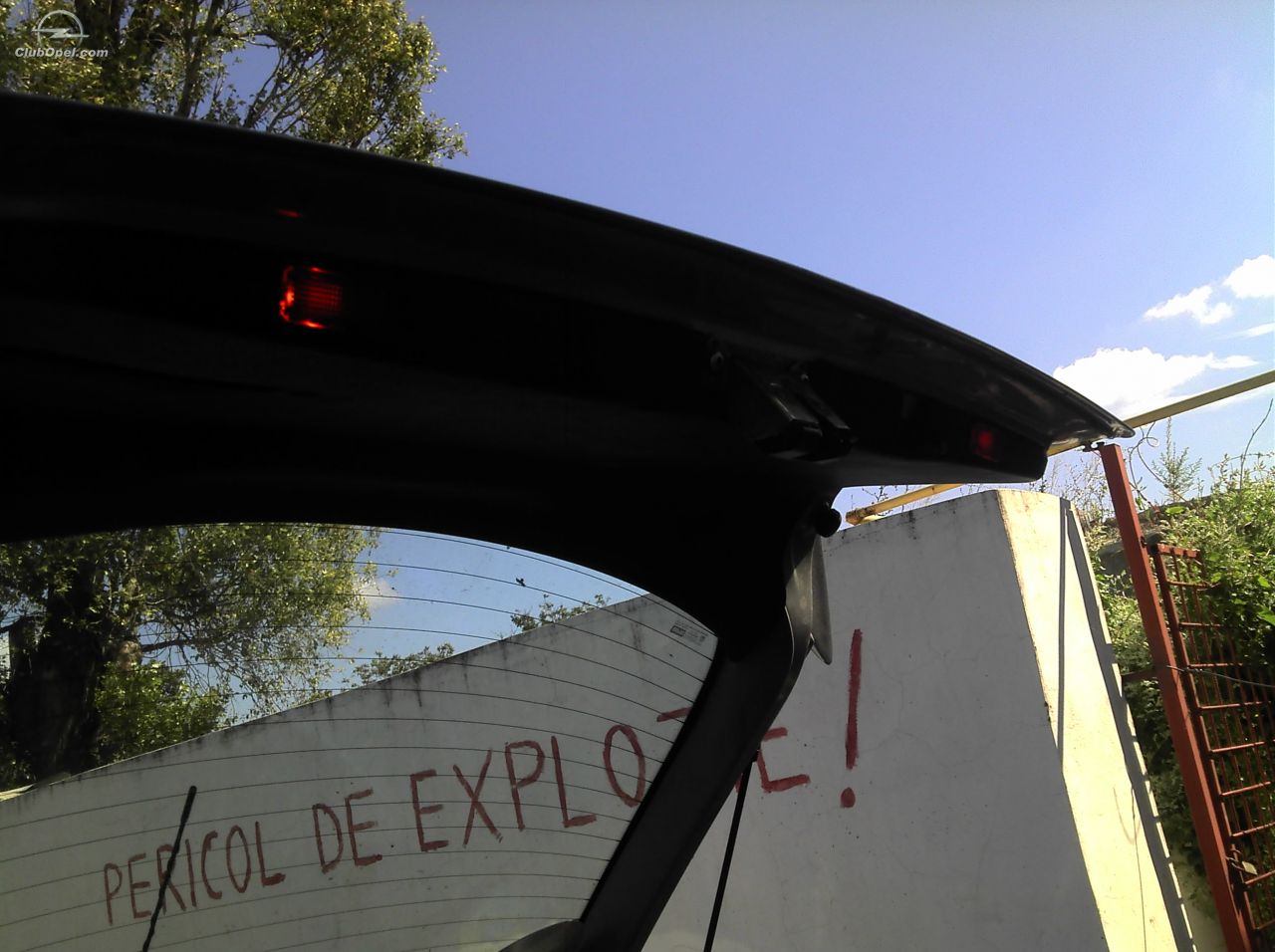

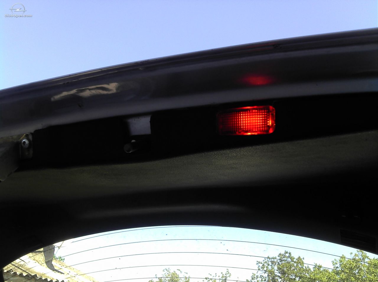

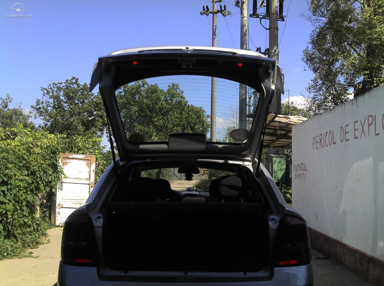

Azi am avut ceva mai mult timp liber si imi mai ramasese 2 lampi rosi de la motatul pe usi (am luat 4 bucati de audi a6) si le-am pus in partea de sus a haionului si le-am legat la becul care face lumina in porbagaj astfel aprinzandu-se cand se deschide porbagajul. M-am chinuit ceva cu trecerea firului prin furtunul ala de la haion dar a iesit ok eu sunt super multumit, acum noapte am o iluminare de siguranta in plus chiar si daca nu am pozitiile aprinse.
Pozele se vad cam naspa din cauza telefonului, o sa fac si noaptea cateva poze.
Numai bine all !

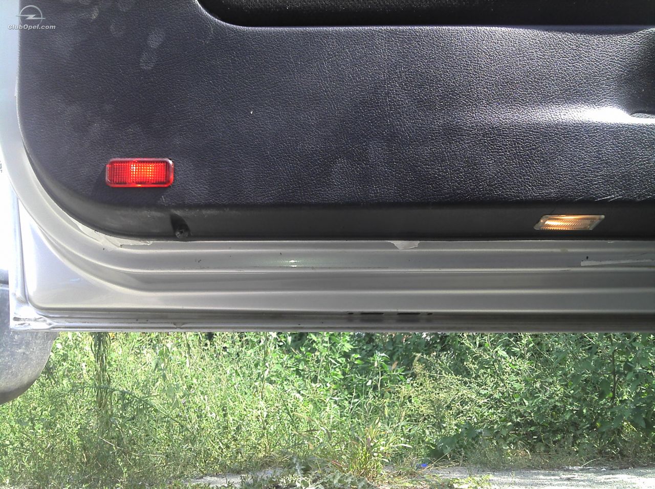

Am terminat si eu acest proiect
Sa va spun cum am facut eu, in mare parte m-am luat dupa voi cu mici modificari
Plus l-am luat din usa din fir rosu gros, la minus am vrut sa ma complic un pic in sensul ca nu am vrut sa mai pun un buton in plus, am luat de la dezmembrai o mufa mama tata de usa si am scos pinii de acolo, am introdus in mufe mele unde aveam liber si cu acest fir m-am legat la minusul din butonul original al masinii
Pozitionarea lampilor a fost urmatoarea:
Usi fata lampi rosii si albe, rosii pe fata usii in continuarea buzunarului si albe sub buzunar
Usi spate lumini rosii in cantul usii undeva mai jos
Va doresc tuturor SARBATORI FERICITE!
