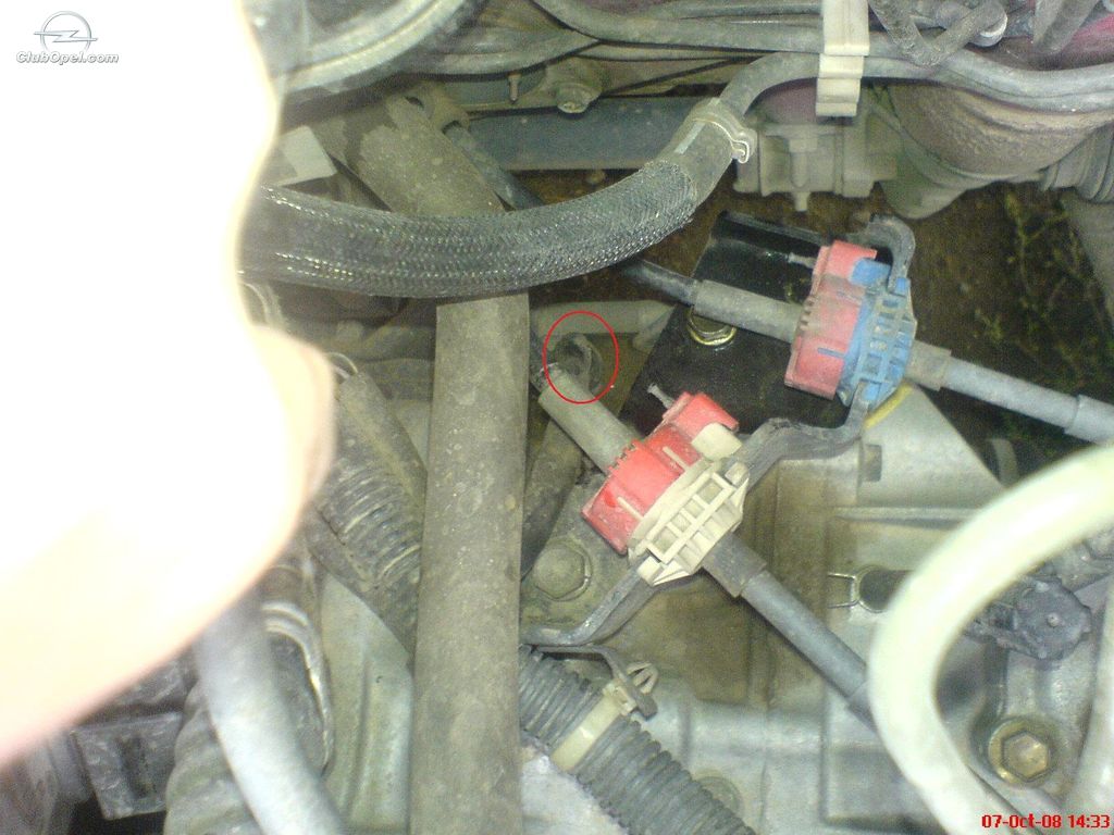

Este situat pe bloc motor undeva la jumatatea motorului,arata asa :

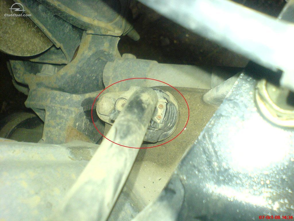

Personal sunt interesat de o poza cu senzorul de la vibrochen (arborele cotit) la motorul z12xep benzina. E cumva langa volant?
Cu respect,
Edy
  • dancuciureanu
  • Mesaje scrise: 16,454
Ai poze si explicatii, deci din partea mea poti astepta mult si bine.
  • eharasti
  • Mesaje scrise: 59
  • Masina: Astra 2001 z16xe
A, da, am vazut mai tarziu! Sorry!
  • eharasti
  • Mesaje scrise: 59
Si am identificat si senzorul! Este chiar sub electromotor.
