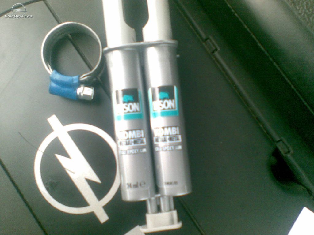

deci in sfarsit am reusit sa rezolv problema, am strans la loc fisura cu un colier, pe urma lam lipit cu bison, soolutie din 2 componente ptr aluminiu si alte metale, pare sa fie ok, urmeaza testul in urmatoarele zile sa vedem daca problema sa rezolvat ,motorul merge rotund la cald sta la relantiu la 900 fara oscilatii,

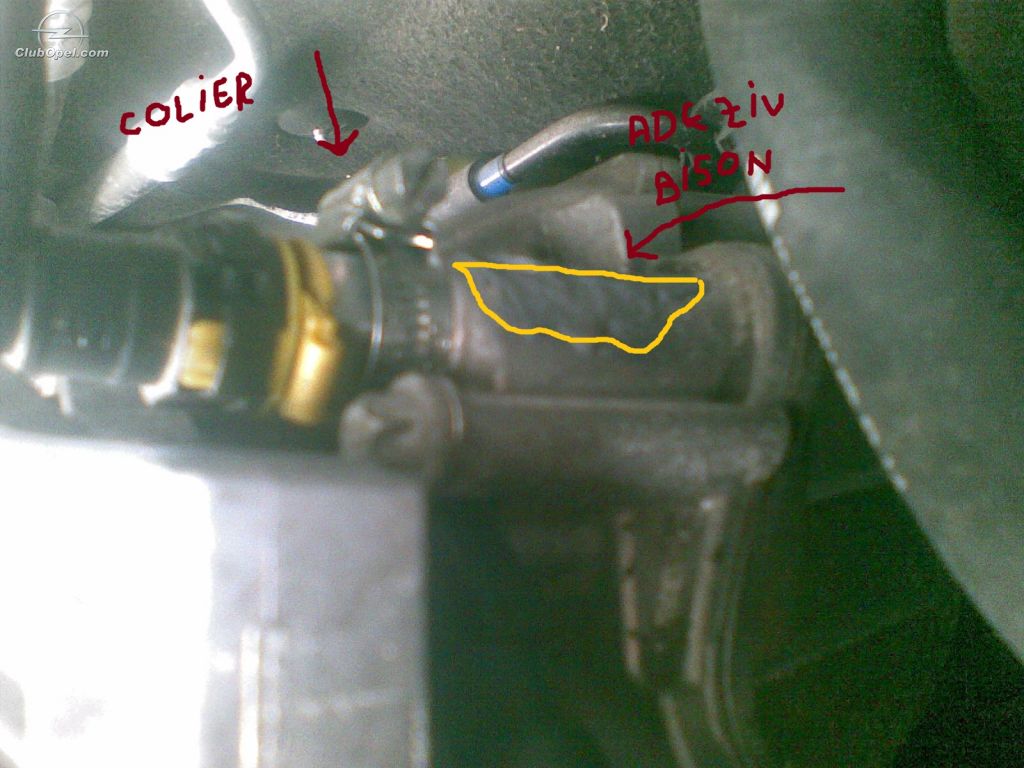

problema este remediata in totalitate, am revenit si cu poze:

Voiam sa vad poze pentru ca nu imi dau seama unde e pompa asta ?

pompa de vacuum se afla in spatele carcasei de motor spre parbriz, cam cat e motorul de lat, dar nuti fa griji, ptr ca miau zis la reprezentanta ca aceasta problema a fost provocata manual de vreun mecanic deoarece nu putea proveni din cauza functionarii motorului, in decembrie ama fost acasa in tara si am facut distributia si filtre, una alta a stat masina la service 2 zile, e posibil ca aceasta RANA sa se fi provocat atunci de lipsa de experienta a vreunui mecanic incepator( momentan nu ma lasa sa pun poze o sa incerc diseara sorry)

Nu cred ca e pompa de vacuum. Probabil te referi la tija de twinport, care e sub galeria de admisie.

astea is pozele
