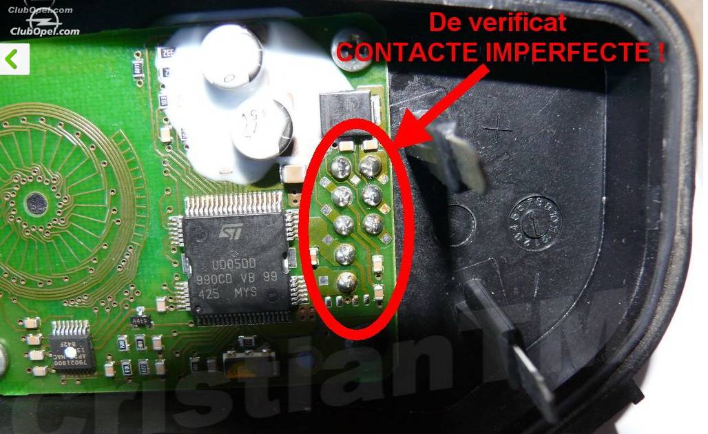

Salut Cristian,
Ce ai folosit pentru curatare - atat pentru partea mecanica cat si pentru cea electronica ?
Multumesc anticipat.
BR,
Iulian.
  • tase
  • Mesaje scrise: 1,944
  • Masina: Vectra 2006 z19dt
Eu am folosit WD 40
  • Serj93
  • Mesaje scrise: 45
  • Masina: Zafira 2006 1.9 cdti
  • Cont inregistrat: 23 Feb 2017
Salyt! imi poti terog frumos spune si mie de unde ai luat semeringurile si un cod ceva sa le gasesc exacte pentru-ca vreau sa plec acasa in weekend sal fac si eu, nul pot desface la Iasi ca nu am scule si probabil pe la mine nu voi gasi semering. Am auzit ca se lipeste ceva acolo cu silicon si se lasa la uscat o zi ce anume?
  • Serj93
  • Mesaje scrise: 45
Baetii am facut clapeta am schimbat semeringur.Dar nu trage deloc masina parca e moarta ce oare nu am facut corect?
  • tase
Pune testerul si vezi erori daca ai P1125 trebuie schimbata sau refacute lipiturile la partea electronica.
  • Serj93
  • Mesaje scrise: 45
m-am uitat la ele erau lipite calumea, cum ar trebui sa le refac?
  • Serj93
  • Mesaje scrise: 45
in bord nu imi apare nimic nici masina cu cheita nici martorul de bord.
  • tase
Daca nu ai erori si masina se tureaza in mers dar nu trage.....este posibil sa fie ambreiajul terminat.dar asta este doar o parere....
  • Serj93
  • Mesaje scrise: 45
nu se tureaza parca azi so mai revenit un pic dar tot nu se tureaza calumea
  • Serj93
  • Mesaje scrise: 45
daca era ceva cu contactele de la clapeta trebuia sa imi apara ceva eroare in bord ?
  • tase
Te mai intreb ceva ce nu am indraznit:Filtrul de motorina e schimbat la timp?
  • Serj93
  • Mesaje scrise: 45
Da l-am schimbat recent cind am schimbat toate filtrele (are aproximativ 3000 km), martori in bord nu imi apar dar daca pornesc cheia si apar acceleratia si frina imi apare la fel eroarea 1256,ar trebui sa merg sa le sterg.Are momente masina cind merge bine si cind foarte greu se tureaza pina la 2000 pina ce se deschide turbina.

Buna seara! Am un signum din 2007 cu motor z19dth. Pana atunci nu am avut probleme iar au aparut codurile de eroare de 1125 si 638, masina merge si trage bine, nu se simte nici-o diferenta, apar numai codurile de eroare pe care pot sa sterg, in cateva secunde apare codul 638 si nu am martorul de service in bord, insa dupa cateva minute, apare si codul 1125 si aprinde service in bord. Am desfacut clapeta de accelerartie, nu se vede nici cea mai mica urma de ulei, am refacut lipiturile iar simptoma ramane. Am citit pe un forum englezesc ca poate sa fie si conexiunea. La asta nu prea ma pricep, la conector ce trebuie sa masor, care sunt valorile bune. Daca cineva mai are alte idei va rog sa ma ajuta.

va salut,am un opel astra h z19dt am curatat clapeta care imi dadea eroare 1125 62,problema la mine este ca merge bine dar la oprire am o vibratie puternica .Am observat ca uneori dispare vibratia si oprirea se face lin.Dar in mare parte a opririlor se face cu trepidatie. Problema sa fie din partea electronica a clapetei? Multumesc
  • xcuseme
  • Mesaje scrise: 1,437
da, e de la clapeta

poate sa fie un contact imperfect daca uneori inchide normal clapeta fara vibratie?
