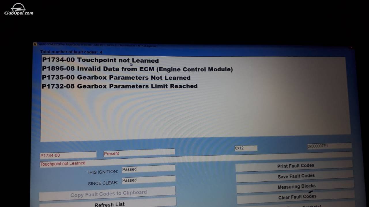

Am si eu o problema cu aceasta cutie de viteza, merge doar treapta 1 si R, nu schimba, uleiul a fost schimbat din cutie
  • Lotg
  • Mesaje scrise: 1,633
  • Masina: Astra 2004 Z14XEP
Eu zic sa ii faci o reinvatare a vitezelor intr-o prima faza.
  • AValentin33
  • Mesaje scrise: 176
  • Cont inregistrat: 20 Dec 2018
Dar mie nu-mi apare F in bord
  • Lotg
F-ul vine de la fault. Faptul ca nu schimba treptele de viteza este un fault, ca il arata, ca nu.
  • dancuciureanu
  • Mesaje scrise: 16,456
Fara o dignoza la calculatorul cutiei cu coduri erare notate vorbim degeaba.

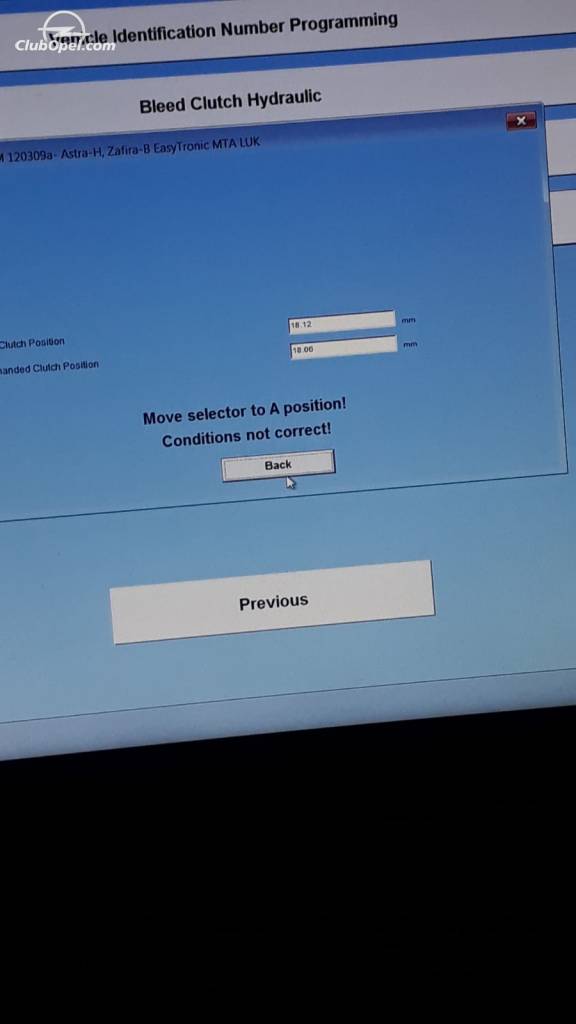

  • AValentin33
Nu ma lasa sa-i adaptez punctul de atingere, vitezele sunt invatate.
La touchpoint imi zice conditii incorecte, dar respect pasii.
  • Lotg
Cunostintele mele sunt limitate. Frana era calcata in momentul camd ai vrut sa faci touch point adaptation?
